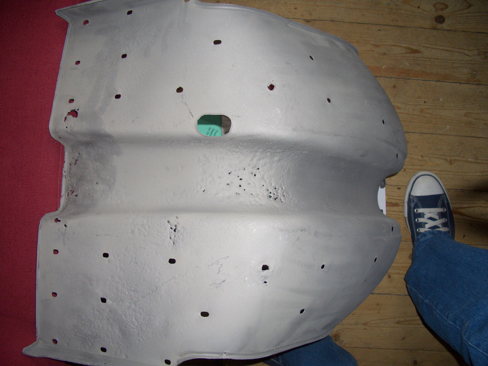

Mein DL Beinschild kam die Woche kariös vom Strahlen zurück:
Hat wer Erfahrung mit der Passgenauigkeit von neuen Inderschildern oder warte ich besser auf ein käufliches italienisches?
