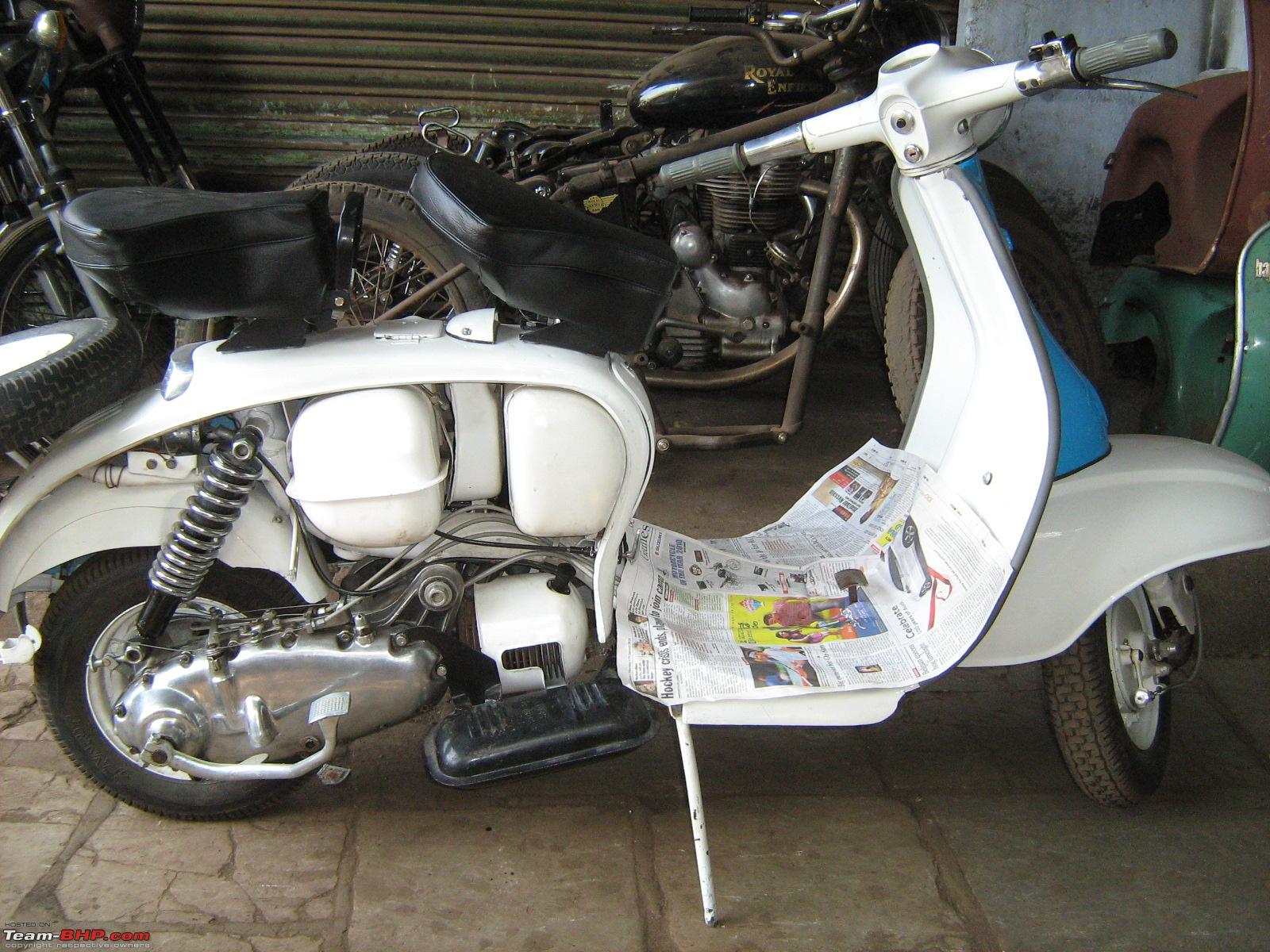

Ach ja, auf meiner Suche habe ich dieses kleine Schmankerl gefunden: http://www.team-bhp.com/forum/attachments/post-war/291439d1266604139-lambretta-scooters-restoration-maintenance-img_5098.jpg
