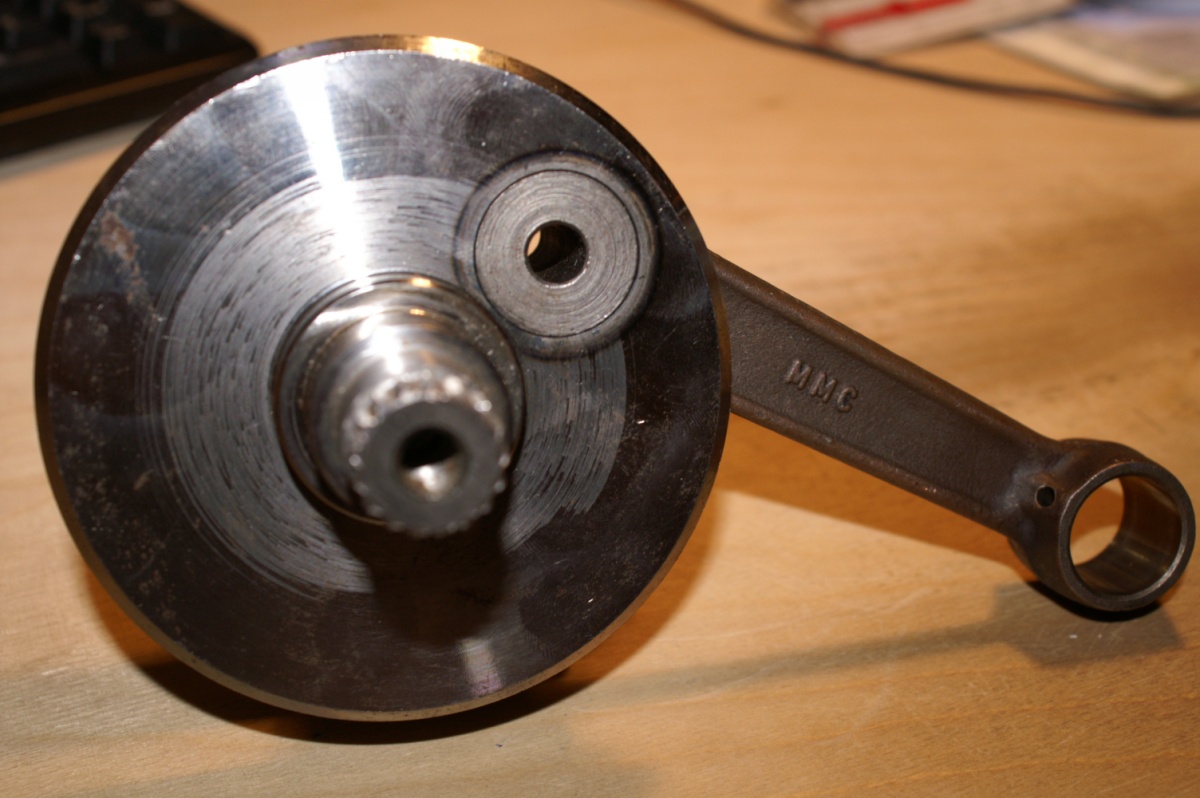

mir ist gerade beim demontieren meines oanser motors folgendes aufgefallen:
das pleulauge oben hat keine schmierbohrung + keine shims drin (ca. 1mm spiel je seite)
passt das oder besser schmierbohrungen machen / shims verbauen?
is ne mec welle, mit 110er pleuel (genaues modell unbekannt - mmc steht drauf) - anlaufscheiben / schmierschlitze am unteren lager sind drin.

Meine Meinung:
Oben sind keine Sh®im(p)s erforderlich! Pleuel ist unten ausreichend geführt.
Schmierbohrungen oben sind unnötig. Da kommt seitlich genug Öl-haltiger Nebel hin.
Wenn Du Angst davor hast, daß der Nadelkäfig seitlich u sehr wandert, nimm das 16x20x21,7 - Lager vom Wrobel-Andi.

Was für eine Welle (Normalhub, unten keine Anlaufscheiben, Pleul unten geschlitzt, Wangen sehen der "schwarzen AF" ähnlich) ist das?
Ich denke, es ist eine normale ital. GP Welle, kann das sein?
Wenn ja, würde es reichen für den 175iger SR.

da war wohl mal 'ne Schraube der Wellendichtringplatte nicht ganz drin...
Ist halt doof, dass die keine Anlaufscheiben hat, am SR Kolben Lassen sich auch schlecht Shims verbauen. Aber sonst sollte das passen, mehr als eien 175er Grauguss kann der ja auch nicht.
