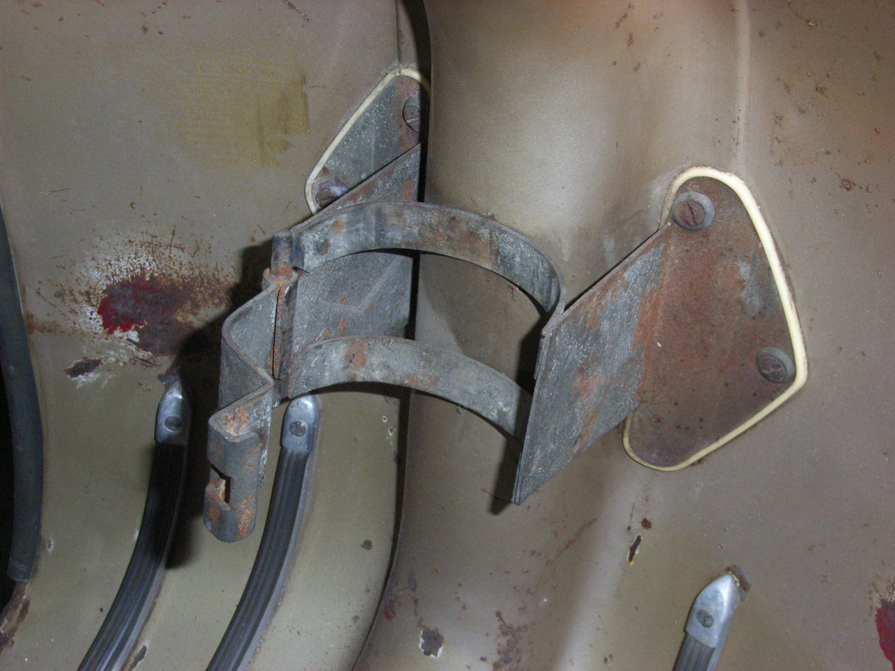

So, nun is das neue Winterprojekt auch in der Halle angekommen und direkt taucht die erste Frage auf!
Ersatzradhalter längs, wird das E-Rad nur einseitig angeschraubt und dann eingeklemmt, oder fehlt da was?
da fehlt das gegenstück dazu, damit wird der reifen festgeschraubt und mit ner art flügelschrauben an der anderen seite fixiert.
kann ich dir n foto machen wenn du willst.
Bearbeitet von Stampede
oberes Bild: HG´s Kiste mit Blick auf die Halterung, wobei ich sagen würde, dass die da verkehrt herum montiert sein dürfte.
Beim unteren bin ich mir sicherer, dass das stimmt.
danke, aber ich kann das hier irgendwie nicht richtig erkennen wie die unteren Halterungen montiert sind.
gibts sonst noch pics?
Habs mir fast gedacht! Foto wäre sehr nett!
Habe mir mit der klemmenden Schraube ein Felgenloch geschnappt und dafür die große Kunststoff Flügelmutter dahingesetzt, wo der Kollege die Selbstsichernde hat.
Und eine Schraube habe ich verloren, scheint mir.
