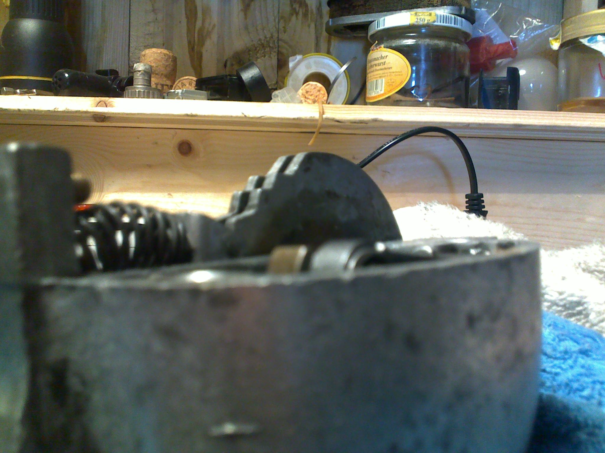

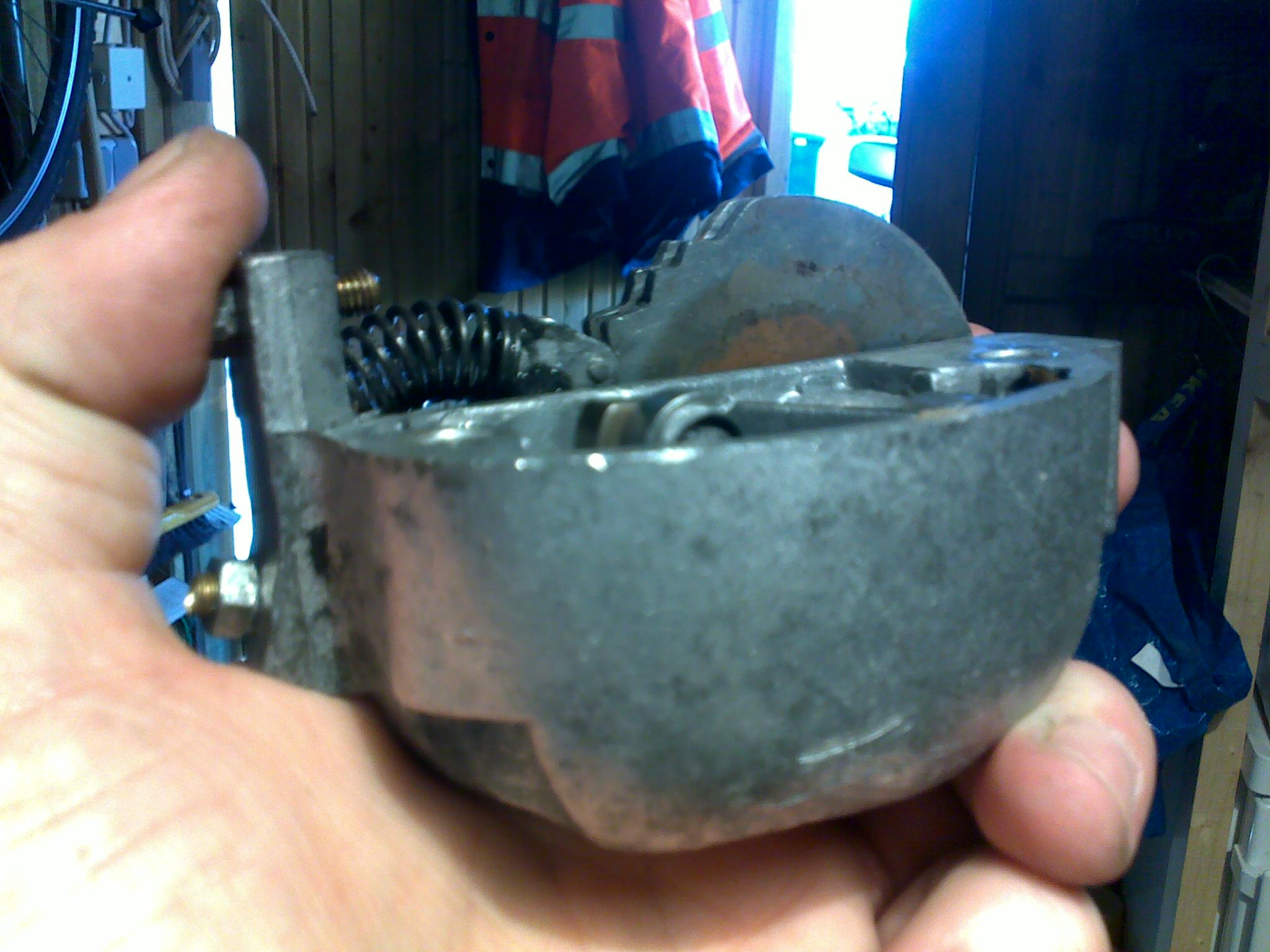

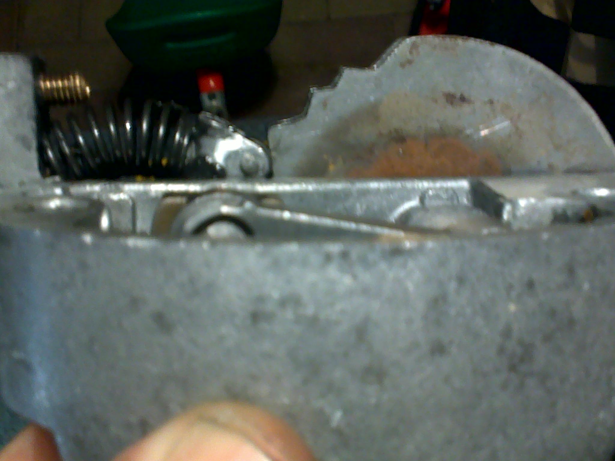

bei der lusso raste, verläuft der schaltarm, im 3. gang parallel zu der dichtfläche. bei alt, steht der arm 1,5mm raus.

OK, danke, wenn ich jetzt ne vermixte Geschichte hab ist es eigentlich nicht möglich es zusammen zu bauen. Also ich habe ein Lusso Gehäuse und ein PX Alt Vorgelege, das ich dann ja auch mit einer Alt Schaltraste betreiben muss, oder? :wacko:

Das ist auf jedenfall ein Alt Vorgelege mit alt Schaltreuz (das leicht gebogene), hab gerad noch ne Schatraste in der Grabelkiste gefunden. Ich glaube aber das das Lusso ist. Ich mach gleich mal ein Foto.

Schaltraste in den dritten Gang gebrach, dann die Dichtfläche auf eine Plane Fläche gelegt und sie da sie liegt nicht auf der Dichfläche auf sondern der Arm hebt sie an.
Du sagst Lusso ist da Plan also der Arm ragt nicht aus der Raste raus.?

Schaltbolzen hat SW 13 ergo Lusso und was hab ich für eine schaltraste drauf? Richtig PX alt :laugh:

Schaltbolzen ist mit 13 SW versehen ist das jetzt Lusso oder Alt? Hab gestern eine andere Schaltraste s.o., meiner Meinung nach eine Alt. Nun kann ich nur noch bis in 2ten Schalten mit Schwierigkeiten.
