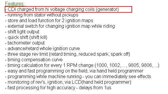

STOP!!
der sagt doch auf seiner Homepage das KEINE Batterie gebraucht wird, alles über die Spule gespeist wird...
Bearbeitet von mpq
STOP!!
da kann ich etz nix drüber rauslesen, vielleicht brauchts die batterie auch nur zum rüberschieben einer Zündkurve. hab ich beim PowerCommander an der Duc auch so.
was mich vorab noch interessiert, man kann ja zwischen zwei kurven wählen also so unterm fahrn etz. brauchts den schalter von ihm unbedingt dazu oder kann man da selber was basteln (kippschalter oder so)
STOP!!
Zeeltronic für V-tronic braucht eine Batterie.
Ohne funktioniert es nicht (laut der hersteller im email:"PCDI-VE1 require battery and CDI type ignition coil"
Kann ich aus erfahrung bestätigen.
Eine ein/aus schalter tut es auch. Einerzeits mit masse verbunden und anderzeits mit die Zeeltronic box. Farbe vom kabel findest du im Schaltplan
Nix durcheinander bringen:
  • Der CDI-Kondensator wird von der Ladespule geladen (AC-CDI).
  • Der µC wird von der Batt versorgt.
Dass der µC nicht auch von der Ladespule kriegt, hat Vorteile. :-)
