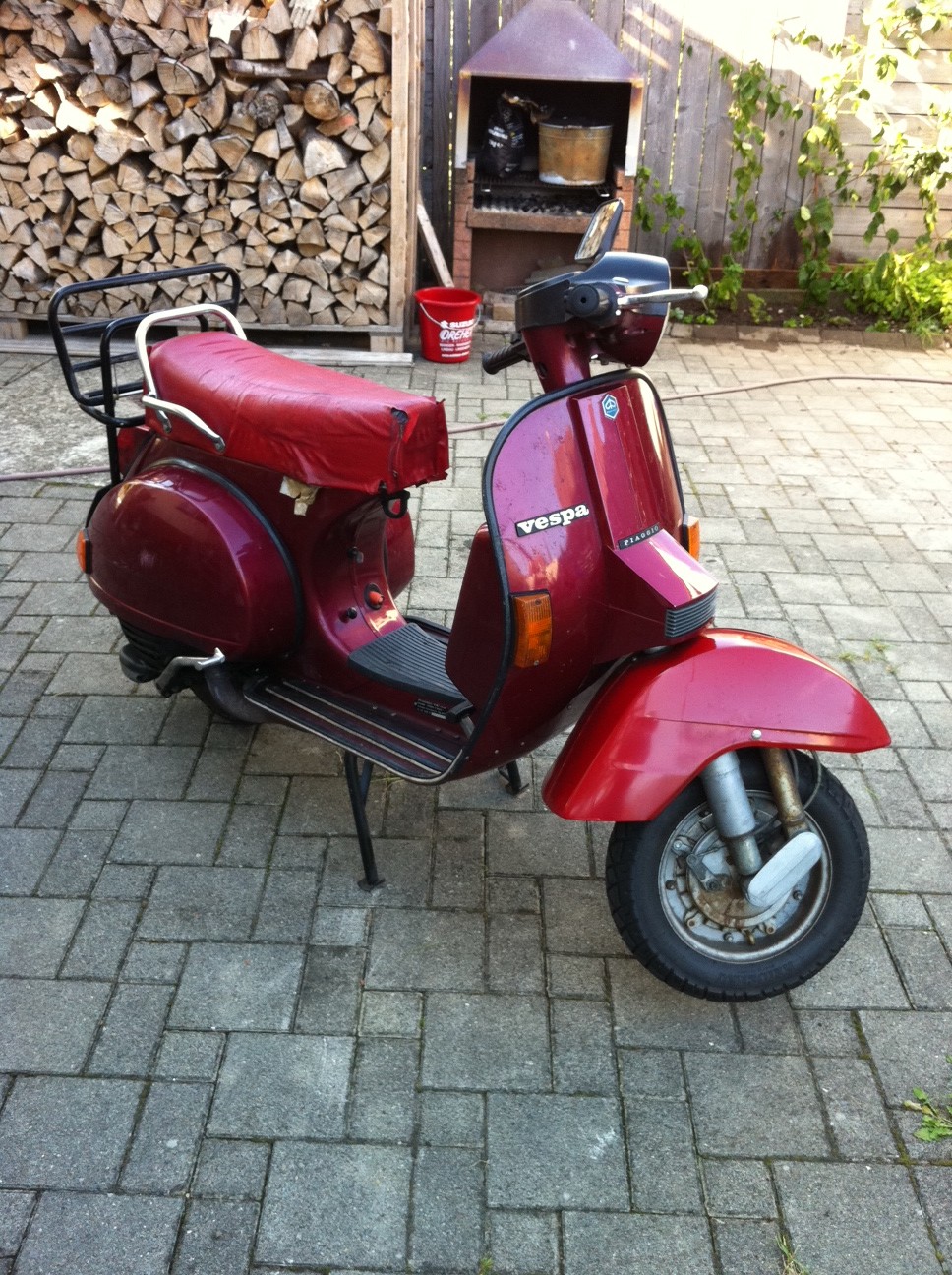

auch wenn ich leiber ne p80x der frühen 80er hätte, habe ich bei mir um die ecke ne px80 lusso
gefunden. habe mir das teil gestern mal angeschaut! der typ wollte 1000 tacken dafür, was definitiv
zu viel ist! habe ihn jetzt mal auf 500 runterhandeln können, bin mir aber nicht ganz so sicher wegen
dem zustand:
- rahmen ist o.k. keine dellen oder sonstiger
- fender ist sehr krumm, ist wohl mal ne fahrradfahrerin draufgekracht
- loch im der lenkerabdeckung wurder mehr oder weniger unprofessionell zugemacht
- hinteres rechtes blinkerglas ist zerbröselt.
- rechte seitenbacke ist unterm lack etwas aufgeblüht (sieht man auf dem bild auc)
- der motor sifft vermutlich irgendwo (sieht man auch auf dem bild)
- ist seit 10 jahren stillgelegt (was kostet ne vollabnahme)
bekomme ich da ohne weiteres nen 135 oder 139 eingetragen (moppedschein vorhanden)
wären die 500 euronen zu viel für ne "billige" px80?
thx und gruß

also ich würde sagen,dass der "siffende motor" im rahmen liegt,der wurde halt noch
nie gereinigt...wenn er keine falschluft zieht,nach der langen standzeit auch ok.
eine backe lackieren, 70 euronen, sonstige kleinteile und reifen 100.- und einmal normal
tüv für 40.-,mit 500.- kannst du bei der heutigen preislage nix falsch machen.mit eintragungen
wirds da wegen des baujahrs schon schwieriger....
Bearbeitet von primavera76
Viel eintragen habe ich eigentlich nicht vor, sollte mein Alltagsroller werden. Nur eben mit nem 135/139 Satz.
Gestaltet sich das bei dem Bj. echt schwierig?
Ja, problemlos. Gibt sogar eine Unbedenklichkeitsbescheinigung von Piaggio dafür, mit der die Eintragung nur eine Formsache ist. Die PX 200 wurde schließlich zu dieser Zeit auch noch gebaut und war den damaligen Abgas- und Geräuschvorschriften entsprechend.
sollte dann aber schon ein Lusso Motor sein? Gibts wenn ich nen PX Alt Motor einbau Probleme?
Kann, muss aber nicht. Bei nem PX alt Motor brauchst du nur die Ölleitung nicht anschliessen, fertig. Die Zündung kann wegen anderer Anschlüße vom Lusso-Motor übernommen werden. Dann brauchst die die Kabelbelegung nicht ändern.

Der Roller sieht klasse aus. Einen 200er Motor kannst du problemlos einbauen (lusso), beim alten (nicht-lusso-Motor) den Ölschlauch verschließen und die Zündgrundplatte tauschen, dann dürfte es passen.

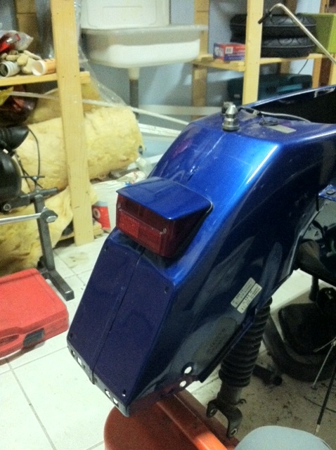

Hi,
schau mal bei Louis rein.http://www.louis.de/_10d4f52a12749f2c9677ea90a46357ff97/index.php?topic=artnr&artnr=10033880
Rücklicht unten ausarbeiten und Kennzeichenbeleuchtung einkleben.
Genau das Gleiche will ich bei meiner PX-alt auch noch machen.Ein Kumpel hat das auch,sieht top aus und der TüV-Mensch hat auch Nichts zu meckern(e-Nummer)!
