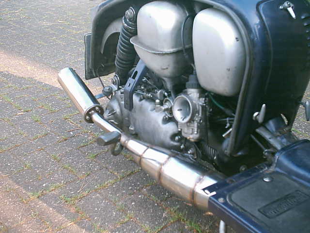

Die ganze Anlage ist komplett aus Edelstahl gefertigt, der Krümmer in alter italienischer Tradition aus zwei Pressblechen, sieht recht lustig aus, fast wie bei einem Polini oder Proma für die Vespa.
Die Schweißnähte sind ganz o.k. - klar hat man schon mal bessere gesehen, aber erst der Dauereinsatz wird zeigen ob sie halten oder nicht. ( Aus Köln wurde schon ein Riß gemeldet, aber das ganze war unter S 2 und da sitzt das ganze wohl auf Spannung ). Unter meine LI 125 S konnte das ganze, erstmal mit provisorischem Kerga TS1 Stutzen - der von Scorpion wurde vergessen, kommt aber noch - ohne Spannung montiert werden. Die Halterung am Motorblock und am Hinteren Stoßdämpfer sind recht aufwendig gestaltet, mit super fetten Gummis und Hülsen versehen und ich denke das ganze sitzt bombenfest und sollte halten. Leider sind diese beiden Teile nicht aus Edelstahl - das wäre schon wünschenswert gewesen...
Der Dämper ist im Vergleich zum Standart Dämpfer der englischen und deutschen Anlagen kleiner, komplett aus Edelstahl, vernietet und recht schwer. Die Halterung ist am Dämper festgeschweißt und das ganze wurde poliert, sieht auch auf den 2.Blick ganz gut aus. In die Hülse wurde nix eingraviert, es liegen aber div. Auspuff Aufkleber dem ganzen bei, nur auf der Endkappe steht in kleinen Lettern: SCORPION und "for race use only"

Der Kickstarter kommt nicht mit der Anlage in berührung, das paßt alles super.
Man beachte die hintere Halterung am Federbein - ein Teil Edelstahl und eins nicht.... Das könnte besser sein.

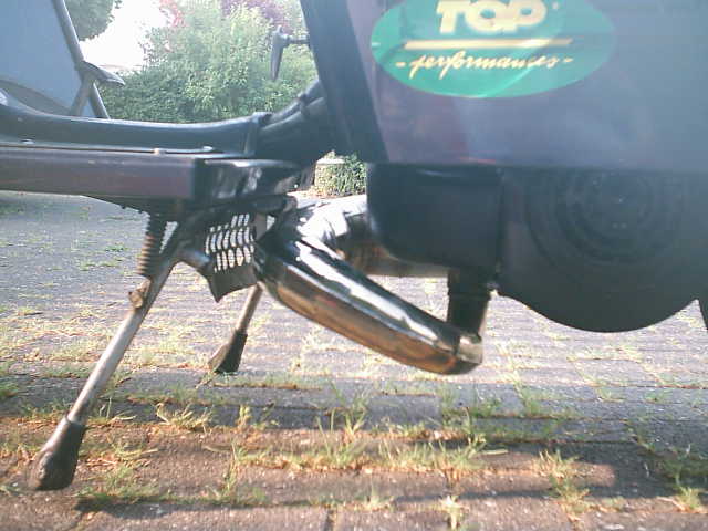

Ich hoffe er kommt durch den Scorpion TS1 Stutzen noch etwas höher - sonst ist es nix mit starker Kurvenhatz.

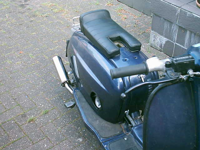

Die Floorboards waren prov. drangehalten, aber auch das: alles super angepasst, nix schleift oder setzt auf!. Man sieht noch welche Verunstaltung der PM von der Backe forderte....
Kommt super hinten raus - keine Stolperfalle wie gewohnt, steht auch am Nr.schild nicht über.

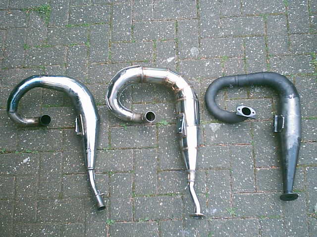

Auspuffvergleich: Links der Kerga, Mitte der Scorpion und Rechts der PM
Man sieht schon das der Expansionskörper recht lang gezogen ist - schon ähnlich dem PM. Dazu kommt noch ein viel fetterer Krümmer, das sollte eigentlich für eine gute Performance reichen. Daneben der Kegra als Vergleich wie eine eher traditionelle Englische Anlage aussieht....

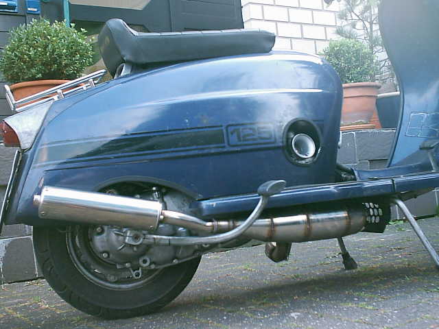

hab eben mal Bilder von meinem Scorpion gemacht. Ist nicht viel lauter wie der PM auf dem stage4, ich meine auch, das der auf dem Grauguß mehr Bodenfreiheit am Krümmer hat. Sieht auf jeden Fall genial aus und paßt ohne sonstige Modifikationen

Bin mit meiner Anlage jetzt gute 300km gefahren und sitzt immer noch
alles fest und ohne Risse. Lautsärketechnisch auch alles in ertäglichem
Rahmen. Bin weiterhin begeistert von der Anlage, steht auch nicht so
Manta Style zur Seite raus, wie die restlichen engl. Anlagen. Verläuft
sehr schön entlang der Seitenbacke.
