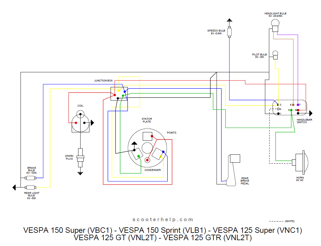

Ja das habe ich mir auch schon durchgelesen, aber selbst wenn ich sonst alle anderen lichter an habe brennt das rücklicht durch.
Laut verdrahtungsplan ist in dem stromkreis ja auch nur das rücklicht.
... stimmt nicht ganz :wacko: schau Dir mal mein Kurzfilmchen an:

Informiere mich mal über "selbstregulierender stromkreis" und check mal die Masse durch.
Birnen habe ich alle laut Handbuch verbaut, also Wattzahl und natürlich 6V. ; Spule liefert 30V, also wenn ich 5 verbraucher mit 6V anschliesse hat jeder verbraucher seine 6V.
Also müssten bei meinen 21V am Rücklicht 3-4 Verbraucher nicht funktionieren, oder??????
]mantamanta: Die Verbraucher werden nicht "in Reihe" geschaltet, ist ja keine Tannenbaumlichterkette. Die Voltzahl regelt sich anders ein.
Das ist eine gute Idee.
Zur Fehlersuche könntest Du mal ein Foto der Verdrahtung im Kabelkästchen machen, ein Foto von der Verdrahtung am Lenkerschalter und am Scheinwerfer.
Die Tachosofitte hat 0,6 Watt und macht den Kohl nicht in der von Dir geschilderten Größenordnung fett (30 Volt).
Ich denke mit den Fotos kann man mehr sehen.
die lima liefert 30 volt weil zu wenig watt abgenommen werden, die spannung sinkt ab, wenn du mehr watt abnimmst ( barnie höre mal weg ich rede sehr bildlich, weiss ich ja)
die oben aufgelisteten wattzahlen von irgendwem stimmen zudem auch nicht, prüfe nochmals deine MASSEVERBINDUNGEN

da gibt´s die bunte Mischung:
an der LiSp2 hat der blaue Zweig 10W und der gelbe knapp 10W (parallel)
beim Fahrlicht und Bremsen werden die beiden Zweige in Reihe geschaltet.
:wacko:
