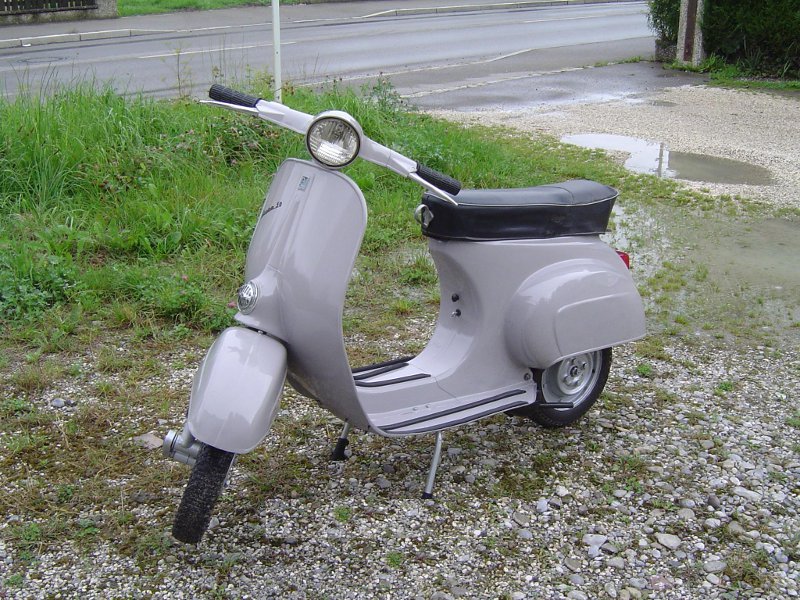

Ok dank dir, was haltet ihr von diesem Gefährt, hat ital Papiere der Motor wurde überholt
und steht bei einem guten Händler wie ich gelesen habe, was ist eure Einschätzung, vor allem PReislich
post-40481-004179200 1319109376_thumb.jp
Hat das jetzt nen bestimmten Grund dass du die URL von dem Laden der die verkauft wegeditiert hast? So könnte man fast meinen dass der Hauptständer kaputt ist :wacko:
Aber auch bei dem Roller gilt wohl dass man sich das Teil anschauen müsste und anhand der Qualität der Restauration (Originalteile verwendet etc.) entscheiden sollte obs ein fairer Preis ist.
Mit einem Bild wird dir hier keiner eine gute Preiseinschätzung geben können...
Schau dir den ROLLER doch mal mit jemandem an der REICH an Erfahrung mit selbigen ist :laugh:
Habe nun einen Kaufgesuch gestartet, vll wird mir was schönes angeboten.
Was denkt ihr von dem Roller hier aus dem Forum, gut wurde in Italien lackiert und so
aber schein doch ordentliche Arbeit gemacht worden zu sein, oder?
