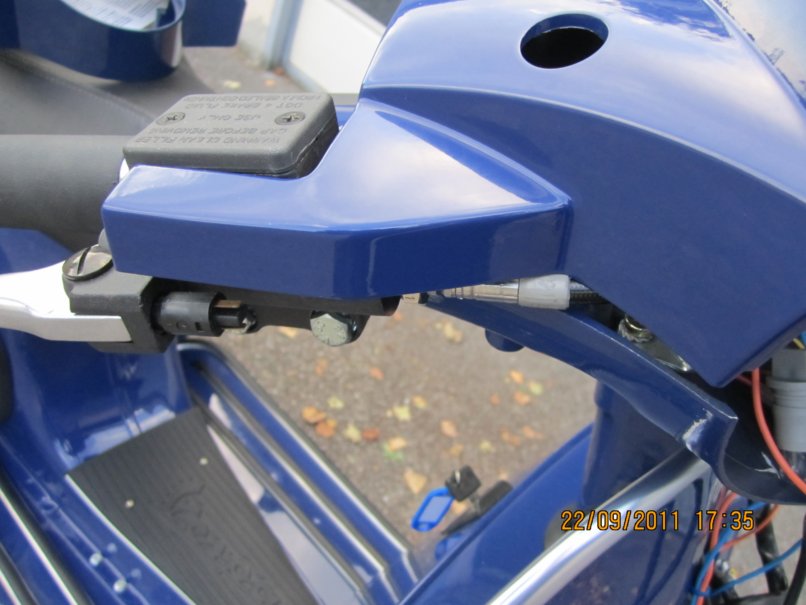

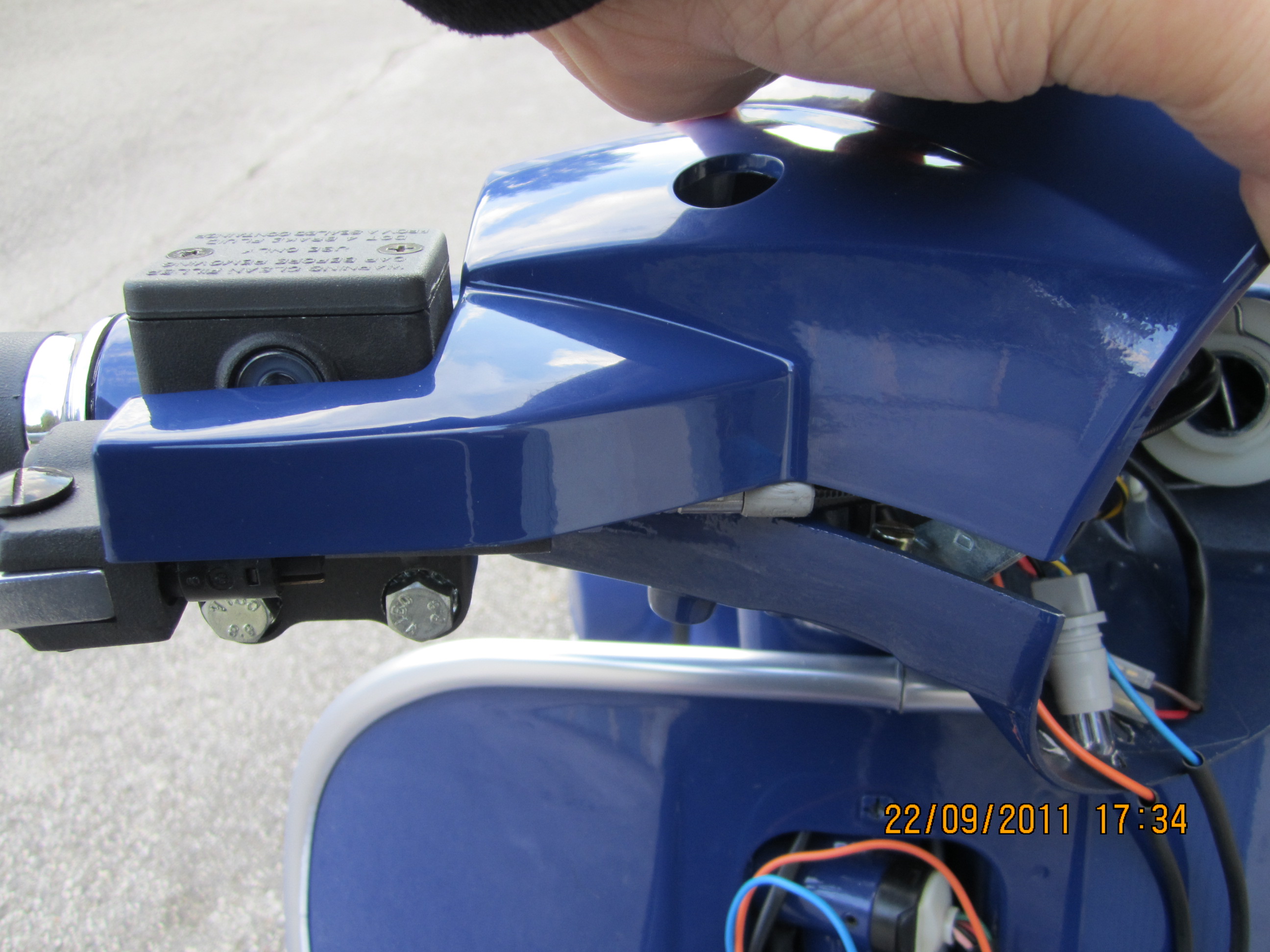

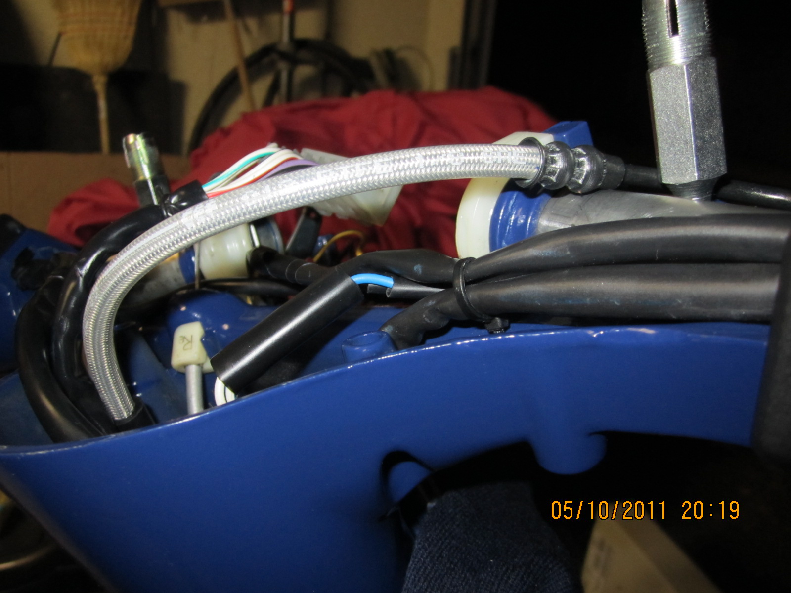

habe eine spiegler bremsleitung innerhalb des lenkrohres verlegt, aber leider lies sich die anschlussmutter zum hauptbremszylinder nicht vollständig eindrehen..gewinde im HBZ 10 mm, der anschluss hatte ein gewinde
mit 14 mm, dies verursachte folglich ein montagesproblem des lenkoberteil, siehe foto.
nun zuguterletzt habe ich die leitung wieder entfernt,das original bestellt,und auch bei diesen bildern ist zu sehen
dass das oberteil nicht wirklich verschraubt werden kann,ich weiss auf den fotos ist zu erkennen, dass der anschluss nocht nicht fest verschraubt ist,3-4 mm wären noch zu verschrauben. ob ich dann noch den spiegel montieren kann.. ist die nächste frage die sich zwangsläufig ergibt. also ich bin am ende und ich bitte euch mir weiter zu helfen..was hab ich falsch gemacht. danke voraus. und ich hoffe ich hab mich deutlich genug ausgedrückt. zwinker
ergänzen muss ich noch, die bilder der spiegelerleitung sind vom 22.9.11 die der original paggio MY leitung sind von heute.

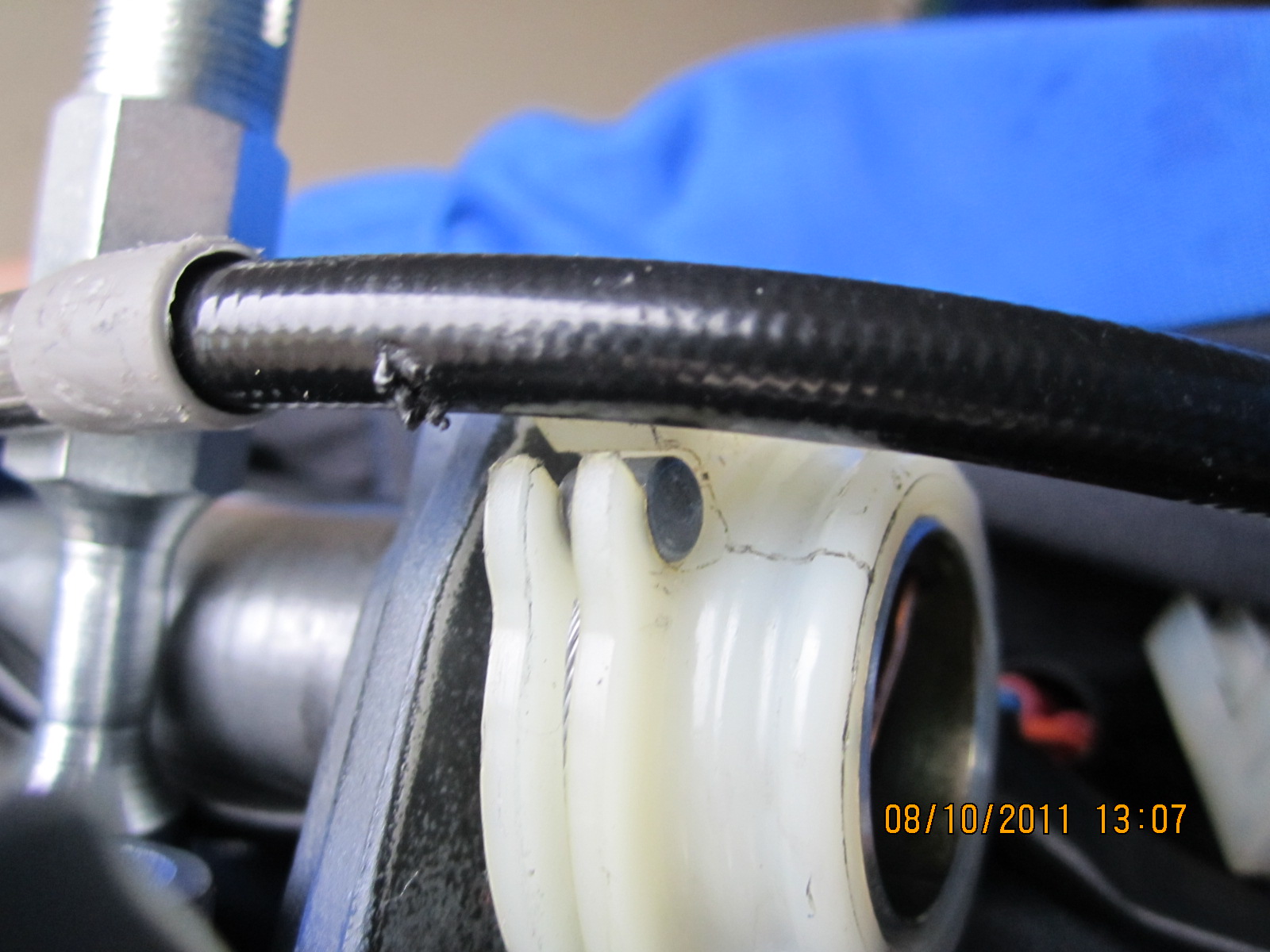

Warum hast du die Spiegler nicht gelassen? Hättest doch nur ein anderes Banjo gebraucht. Die Originalleitung darf nicht durchs Lenkrohr.
..wie du auf den bildern 4 und 5 erkennen kannst. war der anschluss zu lange, ein banjo mit 10 mm gab es nicht,
zumindest bei meinem lieferanten, habs auch mit einem 90 grad banjo probiert, hier schliff die gasrolle die bremsleitung, ging also auch nicht. ich brachte einfach nicht den deckel drauf. der lieferant, so sehe ich dies heute,
hat mich entweder im regen stehen lassen, keine empfehlungen meine ich damit, oder er ist nicht das was ich mir von ihm erwarten hätte dürfen.
vielleicht gibts doch noch gute tipps.

Louis bzw. Polo. Und ich würde die Leistung unten durch das Lenkerunterteil, unterhalb der Gasrolle durchs Lenkrohr ziehen. Habe übrigens noch die original Grimeca HBZ Schraube inkl. Dichtringe in neu hier.

würde es nicht passen, wenn du die Spieglerleitung mit dem hier abgebildeten 90° Banjo nimmst (das unterste von den 3). Damit leitest du die Leitung entspannt unter der Abdeckung in den Lenker und von da in das Lenkrohr.
nun, die gaszugrolle macht der spieglerleitung zu schaffen, siehe foto,
sie wird beim aufsetzen des lenkoberteils zu sehr an die rolle gedrückt,
und der höcker der rolle (nippelaufnahme) schabt an der leitung.
ich habe bei sip nachgesehen, es gibt eine kurzgasrolle ohne diesem (höcker)
bzw ausbuchtung. nur auch hier glaube ich, wird der scheuerung an der leitung
nicht nicht wirklich das bein gestellt. ich weiß nicht was ich machen soll.
originalleitung welche ich auch besitze, ist zweite wahl für mich, und darüberhinaus
ist das lenkrohr bei mir das hindernis (siehe vorherige Bilder) hier sehe ich als
möglichkeit,den anschlußbogen von HBZ in das lenkrohr eingefrässt einzulagern.
also ausfrässen des lenkrohres im bereich der auflage, um einen möglichst
geraden verlauf der leitung zu erreichen.
andere lösungsmöglichkeit kenne ich nicht, ihr vielleicht.
jedenfalls ein dankeschön an die helfenden.
mfg hubert

was spricht dagegen die leitung mit kabelbindern an den scheinwerferhalter zu binden? also nicht ganz fest nur soweit das die gasrolle frei geht.
die schwarze Gummileitung ist jetzt aber die original MY, oder?!
Wie hrio schon vorschlägt würd ich das auch mit Kabelbindern am Scheinwerferhalter fixieren, aber die Stahlflexleitung....
Die andere Gasrolle bringt Dich nicht weiter, wie Du schon richtig vermutest hast
Das mit dem Lenkrohr hab ich nicht verstanden :wacko: kannst dann doch einfach von oben rein und ab dafür, oder steh ich jetzt auf dem "Schlauch"?

..die schwarze leitung ist die stahlflexleitung von spiegler, und die verletzung der ummantelung
verursachte die verlegung mit dem 90 grad banjo (gasrolle wie vorher beschrieben und bebildert).
aber ich bin heute fündig geworden, probierte den 20 grad banjo von der bremszange am HBZ, und siehe da,
das aufsetzen des lenkoberteil machte keine probleme mehr. allerdings ohne montage des scheinwerfers.
