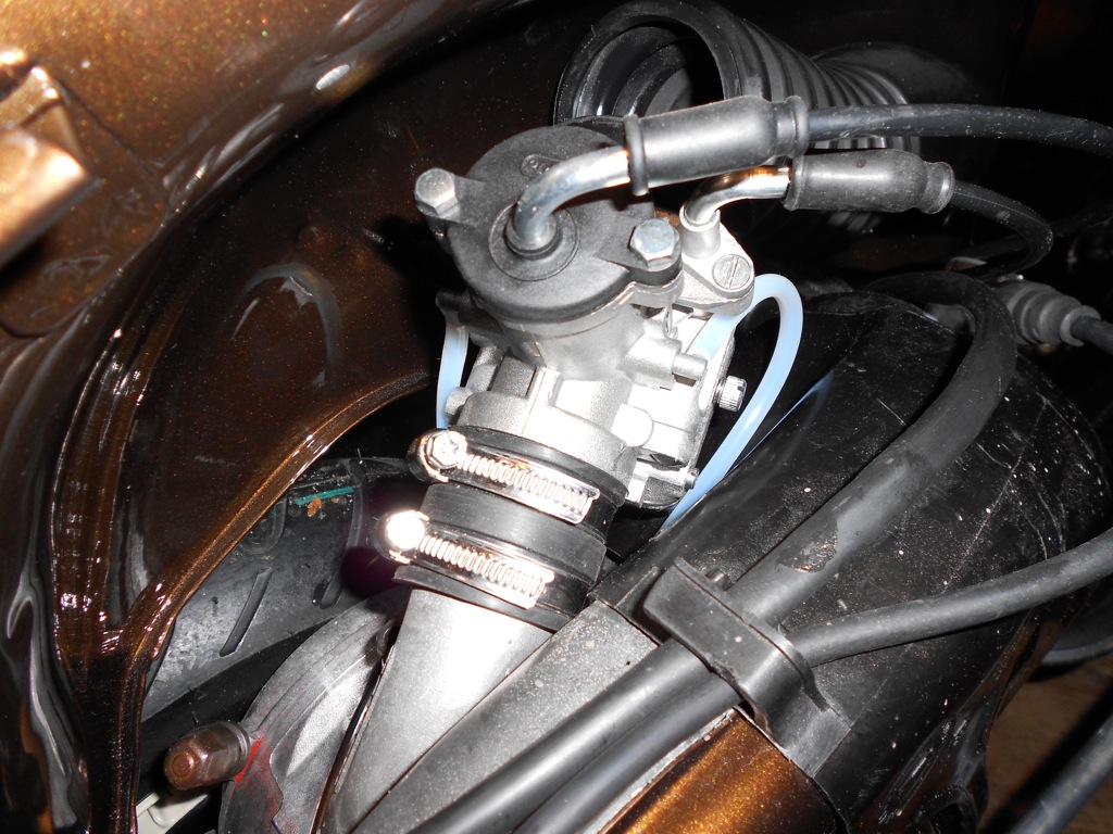

Komm gerade aus der kalten Gartenhütte.
Lenkanschlag rechts begrenzen, erledigt.
überlaufschläuche am Vergaser anbringen, erledigt. Hatte noch passenden PTFE Schlauch im Keller liegen.

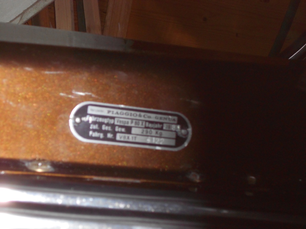

Typenschild anbringen, erledigt. Jetzt isser wieder einer.
Mehr ging nicht, weil es zu dunkel wurde.
Mache die Woche über noch den Rest.
