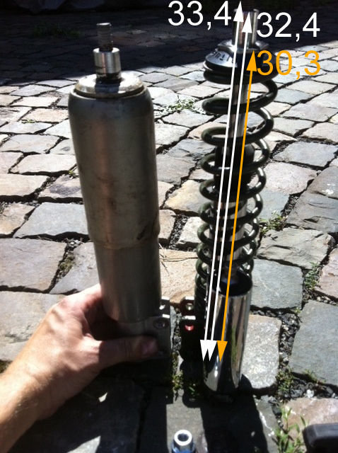

Wollte grade meinen vorderen Stossdämpfer gegen einen Bitubo tauschen.
Leider ist dieser ca. 2 cm zu lang und passt somit nicht in die Aufnahme.
Gibt es einen Trick,oder habe ich den falschen gekauft. Dieser ist von ebay und war laut Beschreibung in einer PX verbaut.
post-39719-035285700 1313425532_thumb.jp
Lieben Gruss, und danke.

Moin
evtl. hast du da einen für die Cosa erwischt/bzw. angedreht bekommen.
Der ist meines Wissens länger als der für dis PX.
Gruß tarzan
Hi,
habe mit dem Vorbesitzer Kontakt aufgenommen, der sagt, der Dämpfer wäre in seiner 83er PX Alt eingebaut gewesen und beim Ausbau mit Kraft rausgekommen!
Er meinte, ich solle die Feder zum Einbau mit Federspannern vorspannen, dann würde er passen.
Was meint Ihr dazu? Ist das ein normales Vorgehen?

eher nicht, wird aber helfen. ob der dauerhafte druck auf die feder ( ich meine 3 cm ist schon ne ganze menge ) gut ist, weiß ich aber nicht.
Das gibt eine ordentliche vorspannung. Musst schauen ob das Federbein bei einfedern dann nicht auf Block geht.
Sonst ärgerlich aber könntest zur not so fahren meiner Meinung nach.
Bearbeitet von v8beppi
gut doch ob das Ding nicht an 'nen Cosatreiber abtreten kannst und besorg Dir einen für ne PX. Ich würd mich dabei nicht wohl fühlen. Nur weil der Vorbesitzer es so gemacht...

Äh ja, dann wird der Winkel der Schwingenwinkel ja noch größer und der Nachlauf geringer was eine schlechteren Geradeauslauf zur Folge hat.
(Wird sonst eher andersrum praktiziert)
Im dümmsten Fall steht der untere Teil des Bitubos voll ausgefadert an der Schwinge an.
Die Aufnahme des Bitubos ist aus nicht allzu dickem Alu. Wenn du dann mal durch nen Schlagloch fährst und das Ding voll ausfedert und gegen die Schwinge knallt, na super.Im schlimmsten Fall bricht das Ding weg.
Das mit der Federvorspannung wurde ja bereits erwähnt.
Hier noch mal nen Lese Tip was den Schwingenwinkel betrifft.
Mein Link
Eintrag Nr6 wo die bilders sind(runter scrollen)
Gruß tarzan
