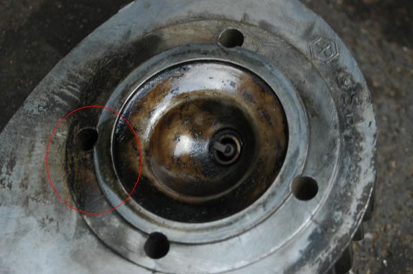

Nun habe ich die ersten 70km "eingefahren" und heute mal den Zylinderkopf noch mal runter gemacht.
Jetzt sieht das alles so aus:

Jetzt meine Frage gehört das so?
Gerade die Rückstände auf der Kolbendecke machen mir ein wenig sorgen.
Soll ich da den ZZP noch mal auf 19 Grad stellen, oder ist der Vergaser zu fett eingestellt?

ersteinmal ist der Zylinderkopf undicht. Würde ich an deiner Stelle schnell beheben. Kannste auf einer Glasplatte schön vorsichtig auf Schmiergelpapier plan schleifen.
Feine Körnung.Und dann würde ich auch das Öl mal wechseln.
Feine Körnung.
Woran erkennst du das?
Zündung ist auf 21Grad vor OT geblitzt,...
Guck dir doch den Kopf genau an, dann erkennst du es auch.

ich hab' da ja nicht so die Ahnung - aber gehört das mit dem (fehlenden) Bolzen an der Siffstelle so?
:wacko:
ich kann mir nicht vorstellen das der kolben 70 km mit nur 3 stehbolzen ausgehalten hätte.
sollte es so gewesen sein, lasse ich mich aber gerne eines besseren belehren.
Bearbeitet von odeseus
Da hätten 4 Bolzen drin sein müssen?? :wacko:
Ne, Quatsch - natürlich waren alle 4 Bolzen drin und ordentlich gleichmässig mit Drehmomentschlüssel angezogen. Der eine ist nur beim Abschrauben halt komplett mit raus gekommen statt sich oben an der Mutter zu lösen.
Das mit dem undichten Kopf sehe ich jetzt auch. Das hätte ich eigentlich wirklich auch selbst entdecken können. Meint Ihr das könnte der Grund sein warum die Kiste zu verkokst? Würde aber ja auch kein richtigen Sinn machen. Wenn am Kopf Luft gezogen wird, wird doch das Gemisch magerer als es soll (mehr Luft) dadurch sollte doch dann die Verbrennung heisser werden und damit eher Rückstände mit verbrannt werden anstatt zurückbleiben. Oder habe ich da nen Denkfehler?

Wieso, weshalb, warum ist doch erstma' nebensächlich. Kopf dicht machen, alles sauber machen, vollsynt. Öl in Tank 100 km fahren und wieder kontrollieren. Wenn es dann gut ist, war es der Kopf oder das Öl. Wenn Du es dann noch ganz genau wissen willst, ob nun Öl oder Kopf und dann warum Öl oder Kopf genau dieses Bild verursacht haben, musst Du halt weiterforschen. Kann man sicherlich auch ne Dr.Arbeit von machen.... :wacko:
So mache ich das jetzt auch erst mal!
Dadurch dass niemand geschrien hat: "Das ist viel zu fett eingestellt" oder "Das liegt definitiv an der Zündungseinstellung" bin ich erst mal beruhigt und sehe der Tour wieder etwas gelassener entgegen.
Ich werde dann wieder berichten,...

Ich habe heute den Kopf noch mal runter gemacht und etwas abgeschliffen und der (vielleicht auch nur eingebildete) Unterschied ist schon deutlich. Der Motor ist etwas leiser geworden und auf den 2km Testfahrt hat auch der Durchzug etwas gewonnen. Schein also jetzt dich(er) zu sein.

Zündkerzeist ok, Bedüsung hört sich ganz gut an. Musst du halt testen, genau wie den Zylinderkopf ob der jetzt endgültig dicht ist. Ansonsten nochmals schleifen, genau wie den Zylinder! :wacko:
