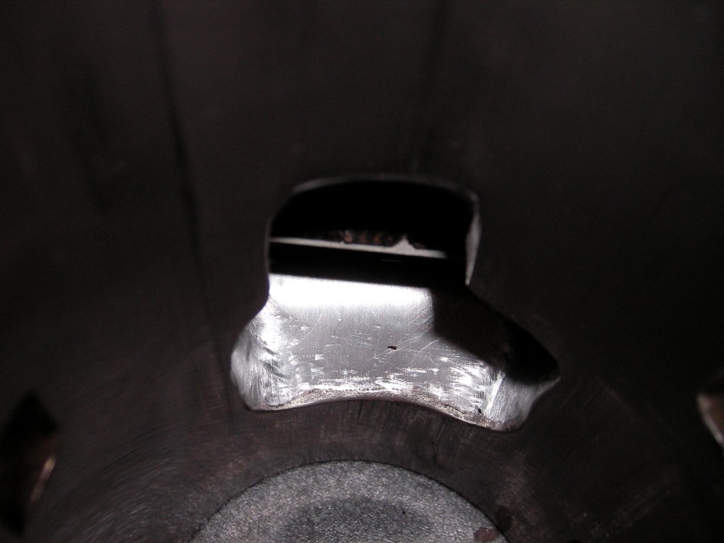

bei mir ist das Plättchen auch schon zweimal gebrochen, einmal war aber anderer Sprit im Spiel, denke das war die Ursache, und das andere mal wars ne mächtige Fehlzündung weil ich den Benzinhan vergessen hab auf zu machen :wacko:. Einlaß ist auch nur breiter und nach unten gefräßt.

OK. Ging darum, dass ich schon von Leuten gehört hab, die den Stuffer einfach weggelassen haben. Dann werden die Plättchen nicht sauber geklemmt. Gibt aber für den TS1 extra niedrige Flanschplatten, wo das geht.
Die Plättchen halten ordungsgemäß.
Bin eigentlich glücklich mit dem Stuffer der V-Force 3. Sehe keinen Grund den zu entfernen im Moment.

bei mir ist das Plättchen auch schon zweimal gebrochen, einmal war aber anderer Sprit im Spiel, denke das war die Ursache, und das andere mal wars ne mächtige Fehlzündung weil ich den Benzinhan vergessen hab auf zu machen :laugh:. Einlaß ist auch nur breiter und nach unten gefräßt.
Ebenfalls die V-Force 3 und immer das gleiche Plättchen, bzw. die gleiche Zunge?
Für alle die den TS1 nicht kennen:
V-Force 3 (RD 350) mit Spacer (5 mm) ohne das defekte Membranplättchen:
Nur das defekte Plättchen ca. auf der Höhe, wo es mit Spacer im montierten Zustand auch wäre:
Ich werde die Stärke des Spacers erhöhen, damit die Zunge nicht mehr vor dem dritten ÜS steht. Platz hab ich ja :wacko:
Erfahrungswerte kommen hier rein!
So wie das ausschaut, hast du die Ursache gefunden
Spültechnisch sicher auch besser wenn das Platterl bei teillast nicht den halben üs zumacht
ich würde den spacer so dick wie möglich machen.
15mm täten mich da auch nicht stören, wenns sich vom vergaser her ausgeht.
bei der lambretta geht sich das ja platztechnisch nicht aus, aber bei dir dürfte das egal sein.
Bearbeitet von gravedigger
Kann die SF zund TS1 fahrer beruhigen. Passiert auch bei den richtigen Motoren. Am WE ist mir die Grundplatte (alte Alu Version) der Vespatronic gebrochen. Die letzte Fehlzündung hat gleich noch die V-Force mitgenommen. Membrankasten ist von einer Mito auf einem Rally-Gehäuse. Also ein großer Kasten oben auf dem Motorgehäuse. Die Nummer mit der Fehlzündung hatte ich vor ein paar Jahren schon einmal. Andere Ursache, gleiche Wirkung.
Hatte Beides schon. Einmal das Anlegen und umknicken am Boostport - da hat dann nacharbeiten geholfen. Und dann zweimal wegen Fehlzündungen, (Sprintverorgungsproblem und Vergaser abgefallen).
Ich habe jetzt auf die RD350 YPVS Membran zurrückgerüstet weil ich mir einbilde, dass die robuster ist.
