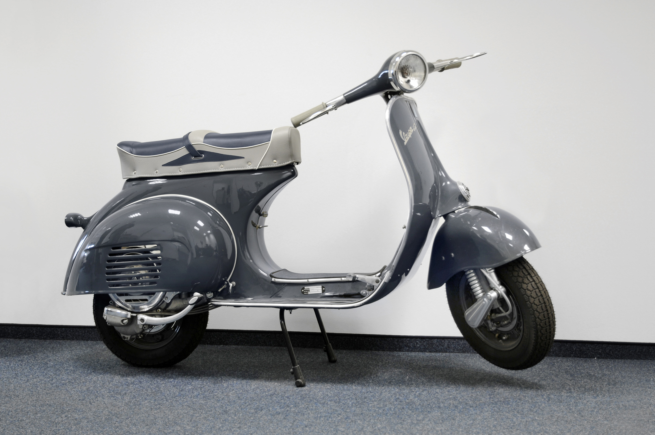

Auge82 Geschrieben 17. August 2011 Teilen Geschrieben 17. August 2011 Hallo!Habe mir eine Vespa T4 Bj.1961 zugelegt (Typenschilder sind aufgenietet).Ich nehme also an es ist eine Augsburg.Die Vespa muss noch restauriert werden,es fehlen noch Teile und Fragen hab ich auch noch.Welche Zierleisten hatte die T4 montiert?Welche Finne war auf dem Kotflügel?Welche Griffe?Ausserdem brauche ich noch einen Hauptständer,Fussleisten die auch passen,ein Schlitzrohr?Die Embleme die vorne angebracht sind und die Hupe wären auch ganz schön.Habe in verschidenen Shops auch schon geschaut ,aber unter VGLA1T oder T4 konnte ich leider nicht viel finden.Ich würde mich sehr freuen wenn mir Jemand etwas helfen würde!GrussRafael Link zu diesem Kommentar Auf anderen Seiten teilen Mehr Optionen zum Teilen...
gattinator Geschrieben 17. August 2011 Teilen Geschrieben 17. August 2011 Hallo!Habe mir eine Vespa T4 Bj.1961 zugelegt (Typenschilder sind aufgenietet).Ich nehme also an es ist eine Augsburg.Die Vespa muss noch restauriert werden,es fehlen noch Teile und Fragen hab ich auch noch.Welche Zierleisten hatte die T4 montiert? Gibt es nicht mehr zu kaufen. Waren flache breite Zierleisten mit sehr dünner Finne un der Mitte.Welche Finne war auf dem Kotflügel? Dünne Finne ohne AbsatzWelche Griffe? Graue mit Vespa Schriftzug im runden Kreis- als Repro erhältlichAusserdem brauche ich noch einen Hauptständer,Fussleisten die auch passen,ein Schlitzrohr? Schlitzrohr gibt es Nachbauten für ital. Modelle mit mehr oder weniger gute Passgenauigkeit.Die Embleme die vorne angebracht sind und die Hupe wären auch ganz schön. Schriftzug wirst in 10 Jahren nicht finden als Original, Hupe ist von Hella und wird hin und wieder angeboten-kost aber auch was. Piaggio Emblem ist aus Kunststoff und gibts auch als ReproHabe in verschidenen Shops auch schon geschaut ,aber unter VGLA1T oder T4 konnte ich leider nicht viel finden.Ich würde mich sehr freuen wenn mir Jemand etwas helfen würde!GrussRafael Link zu diesem Kommentar Auf anderen Seiten teilen Mehr Optionen zum Teilen...
Auge82 Geschrieben 18. August 2011 Autor Teilen Geschrieben 18. August 2011 (bearbeitet) Danke!Das ging aber schnell!Von welcher Vespa passen denn die Fussleisten und das Schlitzrohr?Ist die Vespa T4 mit der 150GL vergleichbar?GrussRafael Bearbeitet 18. August 2011 von Auge82 Link zu diesem Kommentar Auf anderen Seiten teilen Mehr Optionen zum Teilen...
wheelspin Geschrieben 18. August 2011 Teilen Geschrieben 18. August 2011 Hi,auf meiner T4 haben gut die trittleisten von Pascoli gepasst. Link zu diesem Kommentar Auf anderen Seiten teilen Mehr Optionen zum Teilen...
