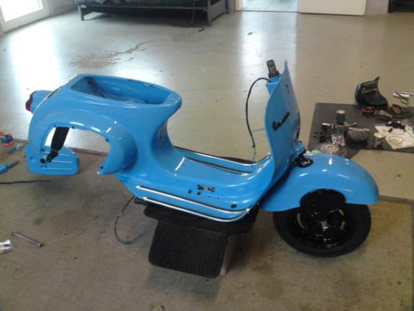

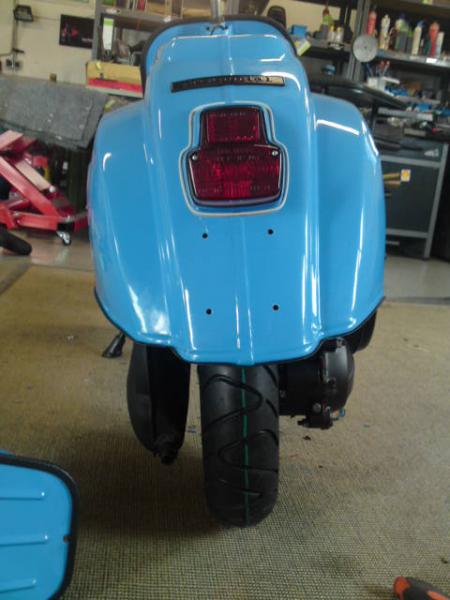

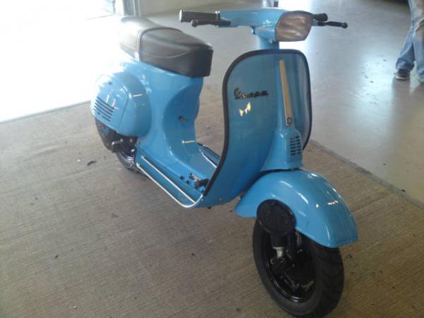

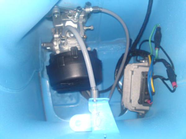

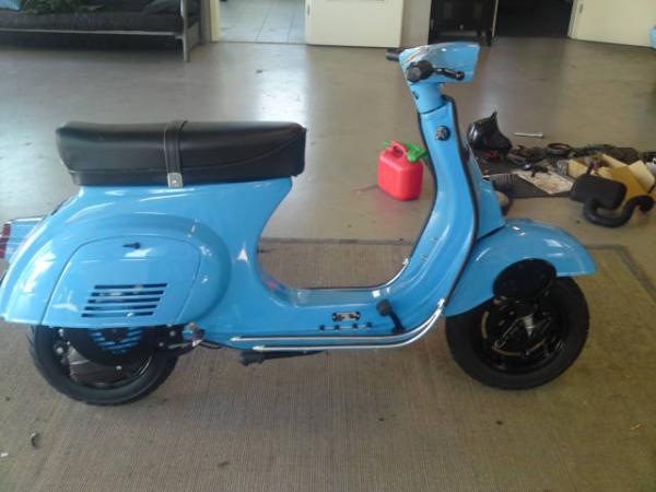

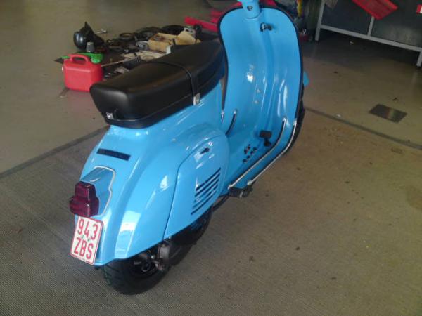

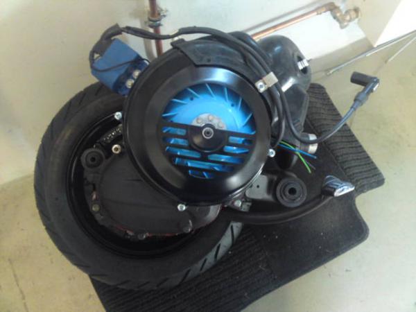

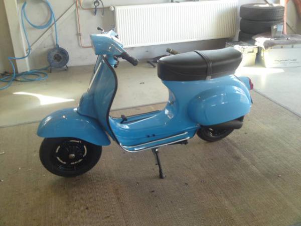

Vespa 50n special von 1974
102er blue line
19er Vergaser+19er Ast
3.00er Primär
Rennwelle Drehschiebär
el.Zündung mit Pk Polrad 1600g 20er Konus
Faco Banane
Schwalbe Raceman 90/90-10
Popo um 3 cm angehoben
