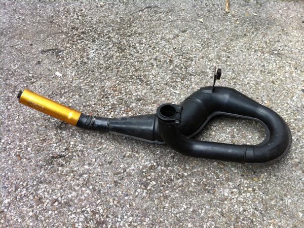

Also, es geht um den untenstehenden Auspuff. Proma Renntröte für PX 80-150. Ansich nen schickes Teil, erster Klangtest macht Lust auf mehr.
Problem ist wie folgt: Der Auspuff passt nicht richtig.
Wenn ich den Auspuff am Zylinderauslass und an der Traverse unten befestige drückt die Auspuffalz heftigst auf den Reifen(lässt sich nicht mal schieben). Ruckel ich das etwas frei, drückt der Esd auf das Bremsgestänge. Ich kriege den einfach nicht richtig dran. Hat wer ne Ahnung was es sein könnte?

Es sind keine Breitreifen montiert, ganz normale Sip-Schluppen...

Ich denke der Puff ist von seiner Minderleistung selbst überzeugt und möchte Dir die Entäuschung ersparen!
Deshalb verzichtet er auf die Probefahrt mit Dir bei der Du wahrscheinlich Kontakt mit den Grünen haben könntest.
Selbst die würden sich ein schmunzeln nicht verkneifen können. :wacko:

Pack den wieder ein und zurück damit!
Tauschen gegen anderen Proma würd ich mir sparen und mich eher nach etwas von den insulanern umsehen oder, wenn Rüssel unbedingt rechts gewünscht, einen RZ right MK.2 ordern.

wenn er rap zu stramm moniert ist, wird er ev. reissen auch wenns kein edelstahl ist, dann darfst du die tötte bei mir im stadtteile stieker vorbringen, der onkel hat zwar die eier zwecks clubgründung abgegen aber nicht das schutzdasschweißgerätt. mit der zündung wäre ich jetzt auch noch so 1-1,5 grad zuntergegangen, sonfern du länger hochtourig fahren möchtet
