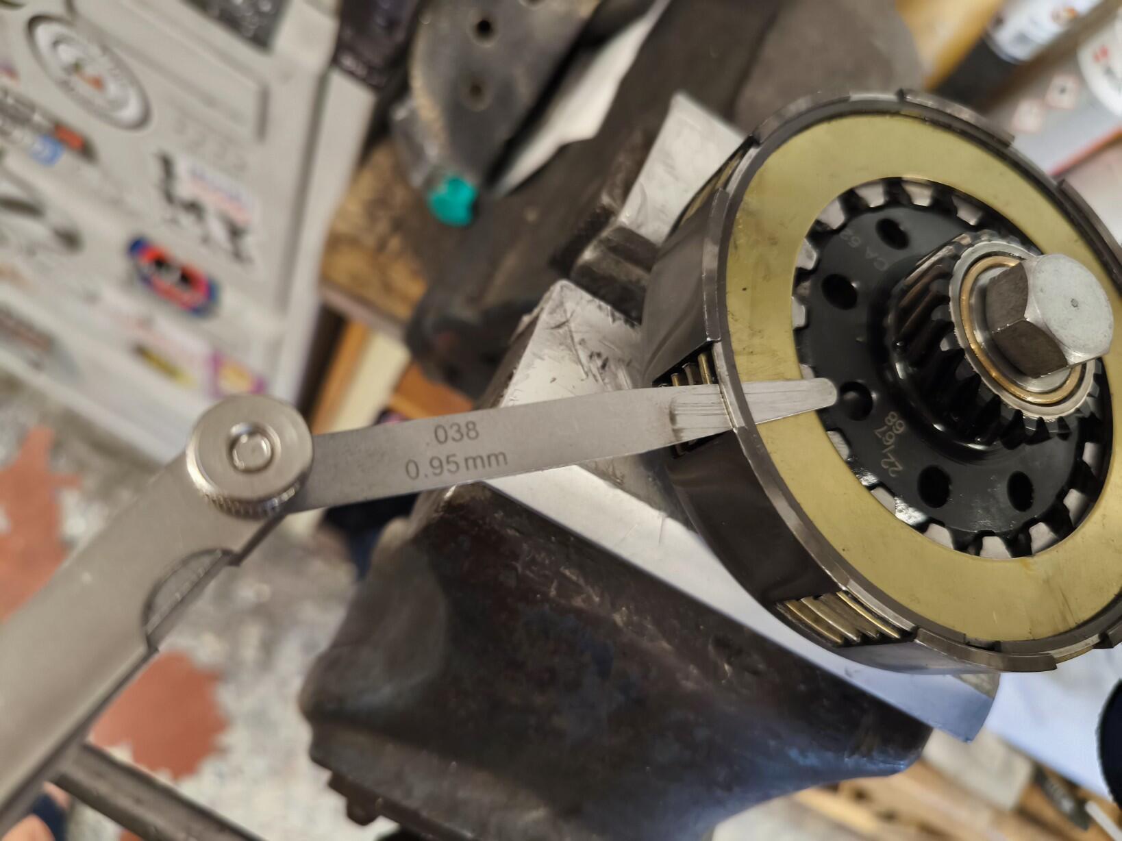

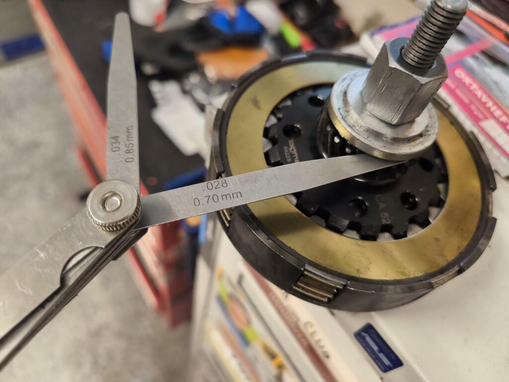

 Ich habe aber noch eine zweite Grundplatte und einen Korb hier liegen, da werde ich mal umbauen und dann messen.
...so. Jetzt mit anderer Grundplatte und anderem Korb.
Da bin ich immer noch weit weg von den 0,2mm.. :-D
Ritzel zu Buchse sind jetzt so ca. 0,3mm und Ritzel zu Kupplungsgrundplatte ca. 0,6mm.
Trennspiel nach wie vor ca. 1,2mm - vielleicht einen Hauch luftiger als vorher aber das kann auch "im Kork gefedert" sein.
Ich verbaue das mal mit ner neuen 3,8mm Distanzscheibe und schaue mal, was rauskommt.

Denk dran, den Freigang bzw. den Abstand zur Druckpilzführung und dem Deckel zu checken... und bezieh die Abnutzung der Beläge mit ein.
Die 3.8er nehme ich nur, wenn die Beläge relativ dick sind und der Kupplungshebel sehr weit gezogen werden muss, bevor er an der Druckplatte anliegt.
Alternativ gibt es die DRZ +1 Andruckplatte. Die rückt zwar einen ganzen Millimeter weiter Richtung Druckpilzführung, dafür bleibt aber der Korb weiter drin (mit der originalen 3.4mm). Das ist aber eher bei CNC Körben ein Thema.

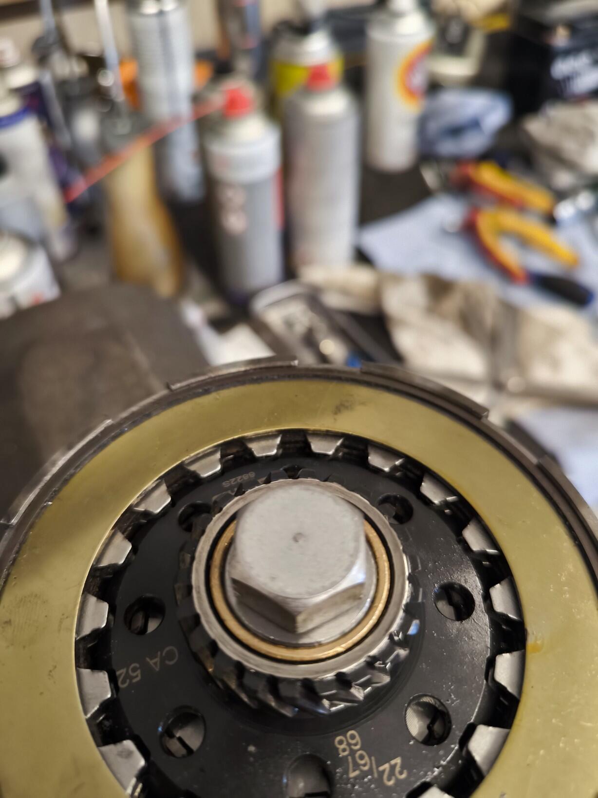

Ich hatte mir nun bevor ich auf dieses Topic aufmerksam wurde schon die SC-Kupplung bestellt und heute mal den Unterstand gemessen:
0,4mm bis zur Messingbuchse und 0,6mm bis zum Ritzel.
Das Trennspiel konnte ich mangels Kupplungskompressor nicht messen.
Morgen wird die montiert aber nach den sehr detaillierten Beschreibungen von @Pholgix bin ich sehr gespannt, ob die sauber trennt.
Der Abstand zur Messingbuchse ist völlig irrelevant.
Die 0.6mm sind grenzwertig. Das Problem ist, sobald es nur minimal reibt (vielleicht bemerkst Du es anfangs nicht) wird das Ritzel an die Anlaufscheibe gedrückt und sorgt dort für zunehmenden Verschleiß, der Effekt wird langsam stärker, wie oben beschrieben. Darum bin ich da rigoros und sorge für maximal 0.4mm.

Da die SC-Kupplung hier nun mal lag und ich nächste Woche noch zur HU muss, habe ich sie eingebaut. Durchschalten mit hochgebocktem Hinterrad fühlt sich schon um Welten besser an als mit der alten Kupplung. Die hat übrigens einen Unterstand von 1mm am Ritzel. Morgen dann mal Probefahrt, ich werde berichten.
vor 8 Stunden schrieb snowcrash:
Optimal wären 0.5mm Unterstand. 1.0mm ist zuviel.

Erkenntnis 1: Die neue Kupplung trennt gut, ein bisschen am Zug muss ich noch nachjustieren und mich an die härteren Federn sowie an den viel präzisieren Schleifpunkt gewöhnen.
Erkenntnis 2: Bei der alten Kupplung hat sich einer der Pins, die die Federn in Position halten gelöst. Entsprechend schlackerte die Feder lose rum und die Kupplung hat sich schief komprimiert. DSC_6925.thumb.JPG.5d6f0047b0c6fb22a7cb0d356b064f17.JPG
