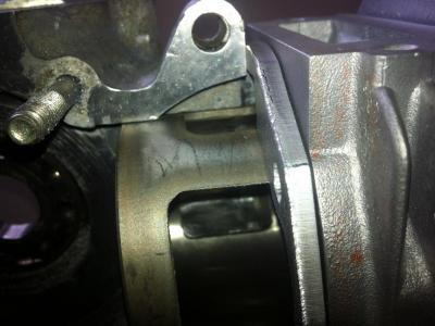

Zunächst hab ich mal die "Kante" vom Zylinder weggefräst...
post-12495-0-47427300-1329749979_thumb.j post-12495-0-09508700-1329750067_thumb.j
Spacer gefertigt - bzw. angepasst - hab ich jetz in unterschiedlichsten Stärken - auch diverse Filz Papierdichtungen sind vorhanden... (Somit ÜS-Zeiten leicht zu realisieren)
Schlumpfpaste ist out - Schlumpfblut rockt...
post-12495-0-27393600-1329750197_thumb.j post-12495-0-99120000-1329750229_thumb.j
Die ÜS wurden auch schon aufgerissen und teilpoliert - jo, da geht no bissi was....
VORHER Nacher (LIMA Seitig siehts inzwischen bissl besser aus!!!!)
post-12495-0-24320100-1329750320_thumb.j post-12495-0-18805900-1329750391_thumb.j
Mit Spacer & Zylinder
post-12495-0-24486600-1329750439_thumb.j post-12495-0-84140200-1329750554_thumb.j
Auch ich hab - aufgrund des Spacers (5mm) diesen "Versatz" - entweder werd ich den Fuss hier öffnen (wobei ich da ned so der Fan von bin) - Kaltmetall reinfrickeln oder einfach so lassen... Vorschläge???
Im Laufe dieser Woche möcht ich den Block gerne zumachen!!! Dann werden die Steuerzeiten vermessen, und dann gehts dem Auslass an den Kragen...

bezgl. dem hier
ich würde das gerade wegfräsen und nicht mit kaltmetall bearbeiten - dauert 5 minuten und es ist noch genügend stabilität am zylinderfuss.
hätte eine vww nicht mehr sinn gemacht bei dem direkteinlass und wäre gleichzeitig sogar billiger gewesen ?
sehr schöne arbeit
ich hoffe man sieht sich mal auf einem treffen, damit man sich die kiste mal aus der nähe ansehen kann. orange / schwarz ist schon eine sehr gute kombination.
1 ich würde das gerade wegfräsen und nicht mit kaltmetall bearbeiten - dauert 5 minuten und es ist noch genügend stabilität am zylinderfuss
Hmm - na dass werd ich mir überlegen - is ja auch ansonsten sehr schnell gemacht wie du schon schreibst....
Mag sein... :wacko: Hab ich auch drüber nachgedacht und dann viel gelesen.... Um ehrlich zu sein fehlen mir da persönliche Erfahrungswerte...

Zum Thema "Originaleinlass": Hab den jetzt noch mit Kaltmetall verschlossen. Wird dann morgen schön geglättet und dann zusammengesteckt! (Wie machen das andere M1XL-Fahrer? So lassen?)
Dann folgen wieder Bilder...
Greetz
Bearbeitet von Mr.Green
    • Das will ich gar nicht ausschließen, dass da mal etwas zu fest angezogen wurde. Ich hatte die Vespa letztes Jahr zur Motorrevision in der Werkstatt, als ich sie abgeholt habe, wunderte ich mich auch, dass das Standgas zu hoch ist und sich nicht runterstellen lies, bis ich festgestellt habe, dass die Befestigungsschraube zu fest angezogen war, habe sie minimal gelöst und der Schieber ist sofort zurückgerutscht. In der Werkstatt hat man die Dichtung unter der Wanne offensichtlich auch noch zusätzlich mit Silikon "abgedichtet", bin froh die Mist gestern demontiert zu haben, weil auch eine Silikonwurst in dem Ölkanal lag, auf Dauer sicher keine gute Sache, besser man macht alles selbst, nur ist das für mich zeitlich fast nie möglich.   Gestern habe ich die Leerlaufgemischraube (kurze Version) vor dem Einbau reingedreht, aber damit bekam ich den Vergaser nicht auf die Bolzen, also wieder raus, dann den Vergaser montiert und anschließend diese elende Frickelei die kurze Gemischschraube im eingebauten Zustand reinzudrehen, hat funktioniert, aber eigentlich dachte ich, man könnte den Vergaser mit der kurzen Schraube montieren?   Mein Roller-Kollege hat eine PX200E Lusso GS, aber seine Vergaserwanne sieht etwas anders aus, ist ein etwas älteres Baujahr, aber auch Getrenntschmierung, kann es sein, dass es verschiedene Wannen für die PX200E Lusso gab und ich daher Probleme beim Einbau trotz kurzer LLGS hatte?
    • Vielleicht ist der Vergaser schon etwas krumm/verzogen, weil da mal jemand sehr motiviert angezogen hat. Würde auch zum defekten Gewinde passen. Aber da kommt es jetzt ja nicht drauf an, sondern: Glückwunsch, dass das geklappt hat @RollerTourAxel und klasse, dass der Hobel läuft!
    • Wollte auch hier nicht unken oder runtersprechen - zumal ich den Te als ehrlich, fair usw kenne   Aber wenn ich die verschiedenen Nieten bei der Primär, das sportlich gefixte Lagersitzchen sehe und mir die Trommel anschaue dann kommen mir ehrlich Zweifel zum Gesammzustand und ich wundere mich über die genannten Preise ..   Just meine 2 Centis   Weiter habe ich gar nicht geschaut...   Nix für ungut
    • Ich wollte die Bilder eigentlich deswegen nicht angucken, weil ich darauf eh nicht sehe, was mich interessiert. Drum sagte ich ja gesund.  Gehäuse, Drehschieber, Lagersitze, Getrieberäder, Hauptwelle, Vorgelege.....das Zeug muss halt in Ordnung sein.....Der Rest fliegt bei mir eh in die Tonne.  Logo......wenn das Getriebe auch noch durch ist, dann entsprechend weniger.
