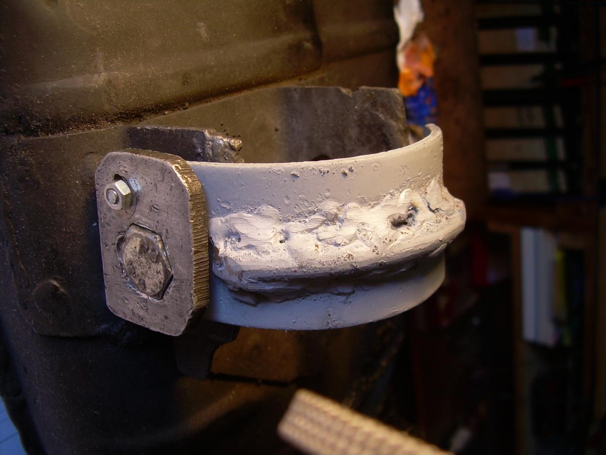

Erheblich weniger aufwand wäre doch schweissen oder ?
sehe ich genauso,
Winter war doch genug Zeit es einmal anständig reparieren zu lassen.
Entspannt euch :-) nach rücksprache mit dem dienstleister hat sich herausgestellt, dass da wohl was schiefgelaufen ist (wie einige andere her ja auch schon festgestellt haben xD)...
ich hab mir dank eines kollegen eine, wie ich finde, ziemlich schicke übergangslösung zurechtgelegt, die wohl bis zur nächsten revision/motorschaden halten sollte...
wenn ja, wird dann geschweisst! wenn nein, wird schon früher geschweisst!
jetzt erstmal nicht, sondern endlich gefahren!
post-24723-0-22930200-1370351801_thumb.j
post-24723-0-60697600-1370351933_thumb.j
post-24723-0-78626200-1370351954_thumb.j
post-24723-0-75966300-1370351992_thumb.j
post-24723-0-83288300-1370352036_thumb.j
Noch mal zur Schweißgeschichte:
Auf den Bildern meine ich zu erkennen, daß nur oberflächlich geschweißt wurde.
Dann wundert es mich nicht, daß es nicht gehalten hat.
Ich würde auf jeden Fall die Rille auf der ganzen Länge zuschweißen und anschließend das 10er Loch neu bohren.
Falls Du die Schweißerei doch noch irgendwann mal in Angriff nehmen willst.
ich versteh das auch nicht, sonst haben alle das problem statt "schweissen" "scheissen" zu schreiben.
und nun - wenns mal offensichtlich "scheissen" war, schreibt doch jeder "schweissen".....
