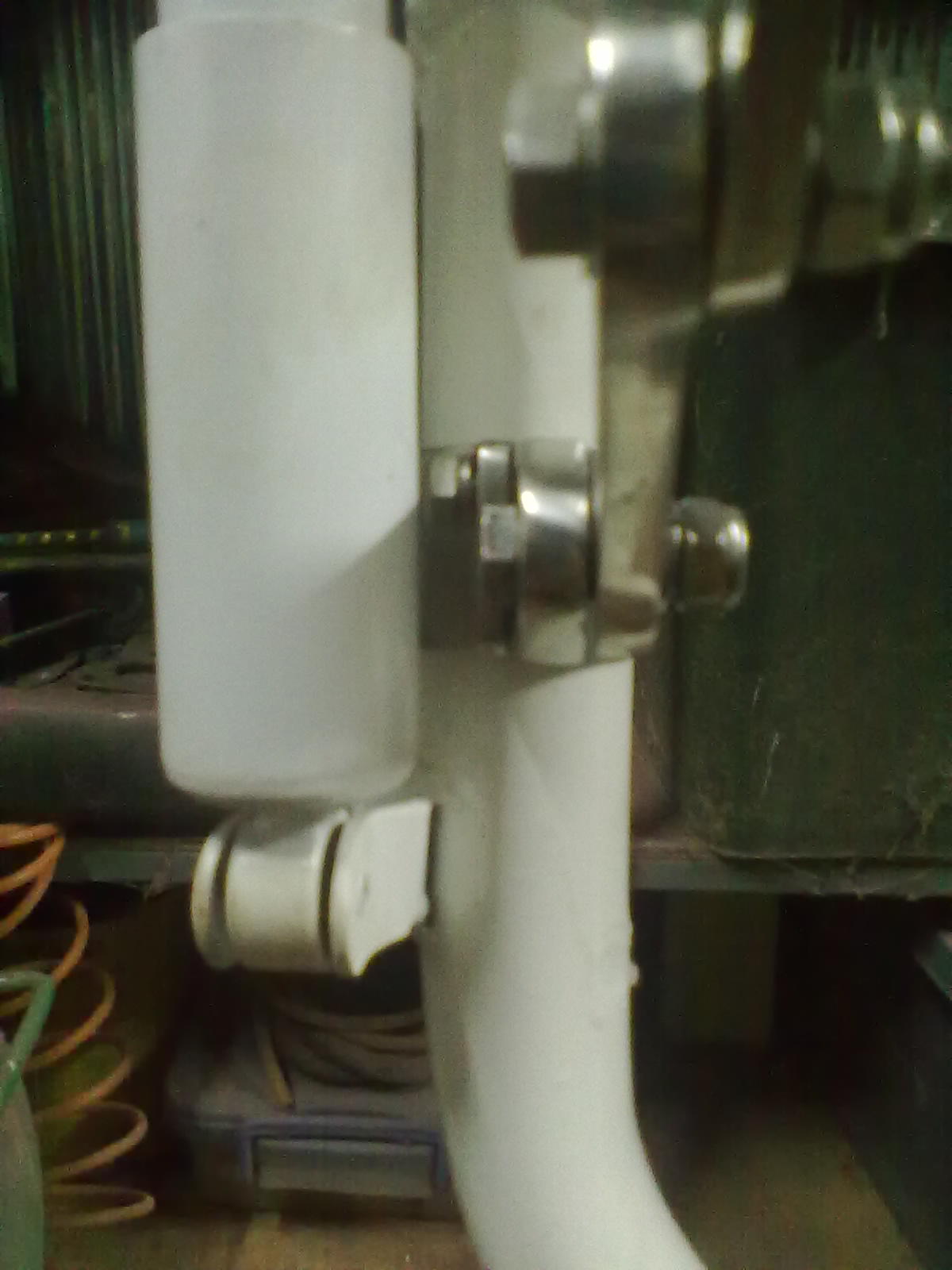

gibt das männchen auch dazu. ich hab für beide gelenklager (wartungsfrei) 57€ bezahlt. den preis hab ich erst nach der montage erfahren :wacko:
Maße gibs hier. Wuerd auf jeden Fall diese flache Version nehmen (siehe 'B'). Keine Ahnung ob die standart Breite auch passt. Kann sein das die Klemme dann eher wieder richtung Daempfer verdreht werden muss.
Es gibt da ja noch verschiedene Ausfuehrungen bis hin zu Niro-wartungsfrei fuer den grossen Geldbeutel :wacko:
Die einfache verzinkte Ausfuehrung mit etwas Schmatucke am Auge sollte aber reichen. Fahr ich seit ueber nen Jahr, kein Problem.

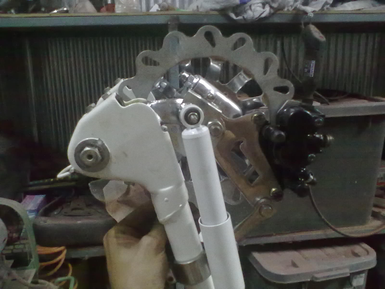

Sollte doch passen, zentriert sich beim Bremse ziehen im befüllten Zustand über die Bremsbeläge.
Ich kann aber aus Erfahrung nur empfehlen, die Bremse 1 x zu zerlegen und die Montage/Verschraubungen auf ordnungsgemäße
Verschraubung zu prüfen. Nicht immer ist auch fest, was fest sein sollte.
Eventuell könnte die Mutter auf der Radachse nicht ordentlich festgezogen sein.
Bearbeitet von Friseur
Danke, werde ich machen!
Du meinst also, das das Spiel so sein muss?? bin mir unsicher, da ja viele nichts gutes über die Bremse sagen!
Nissin hat zwar Schwimmsattel (der Sattel kann sich auf zwei Bolzen geführt seitlich bewegen), in Deinem Video sieht es m.E. aber nicht gut aus. :thumbsdown:
genaueres sehe ich leider nicht auf Deinem Video. Wie gesagt.
- Prüfe all Deine Verschraubungen
- Mach Dir selbst ein Bild und nicht immer den Unkenrufen folgen.
habe den Rat von Friseur befolgt und die Bremse zerlegt, bis auf ein kaputtes Gewinde und Schraube an der Bremssattelaufnahme war alles gut.  Bremse wieder zusammengebaut und alle Schrauben ordentlich festgezogen, siehe da, jetzt ist alles top  :thumbsup:
