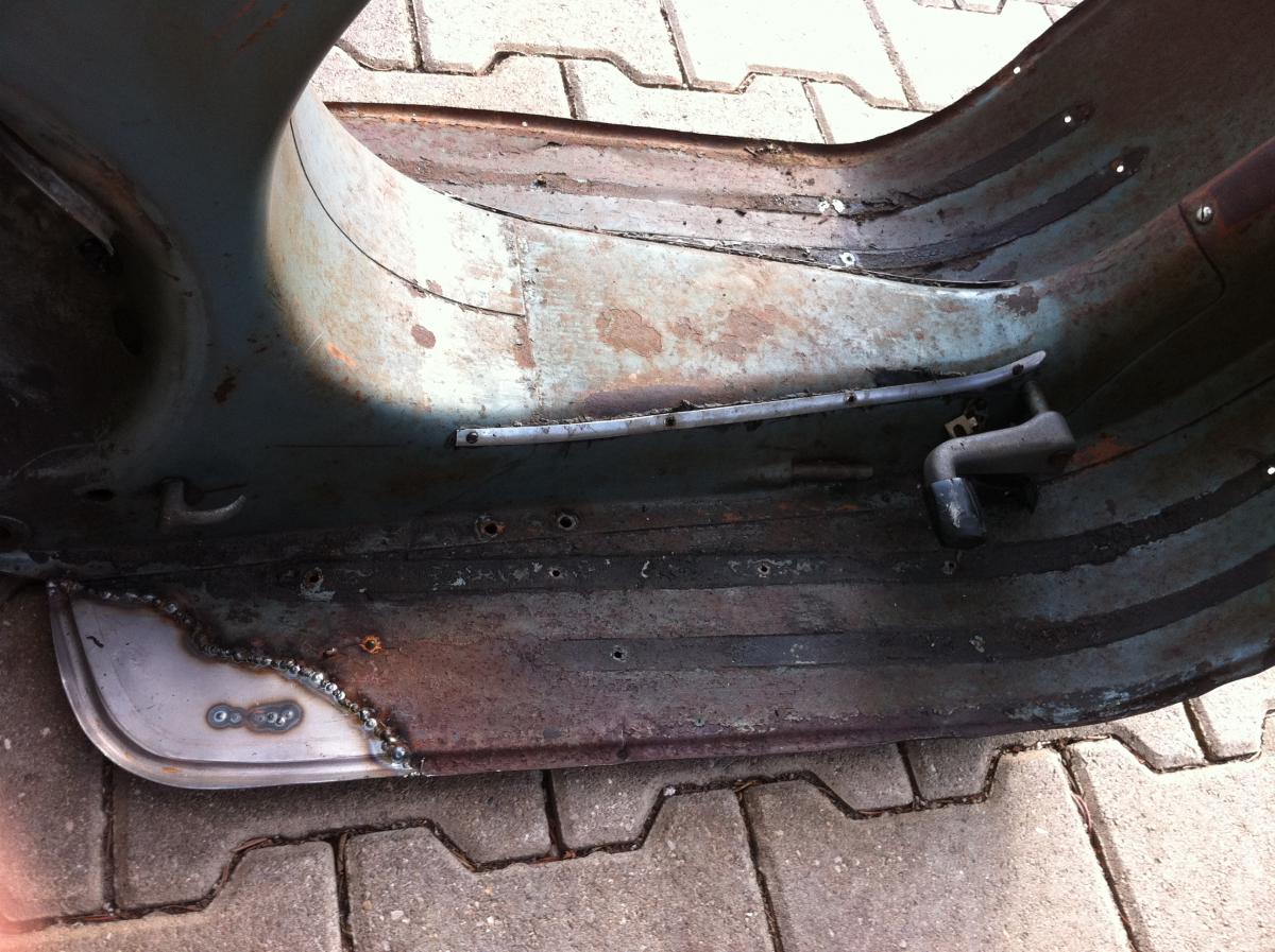

jetzt ist ganz schön Zeit vergangen.... Rahmen ist mittlerweile beim Lackierer und der Motor beim Jockey!
Das Bodenblech wurde nochmal rausgeschnitten und wurden dann doch noch etliche Spenglerstunden!!!
Anfang Juni sollte alles wieder zu hause liegen und dann wird zusammengebaut!!!
