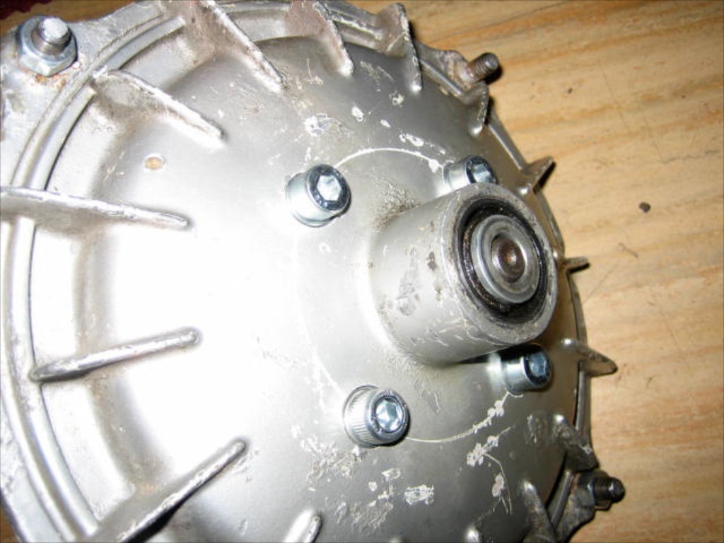

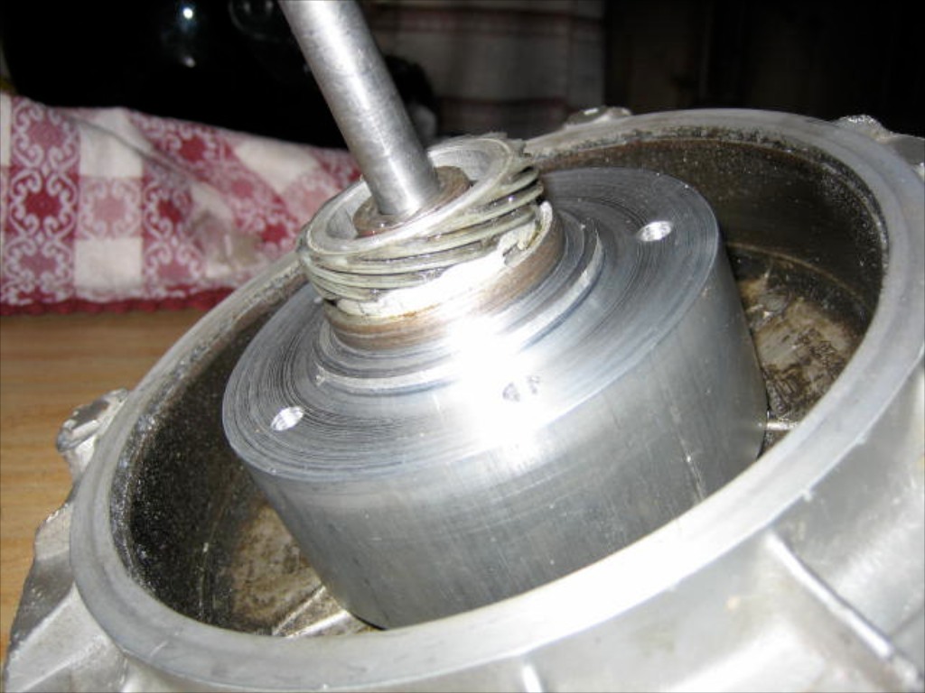

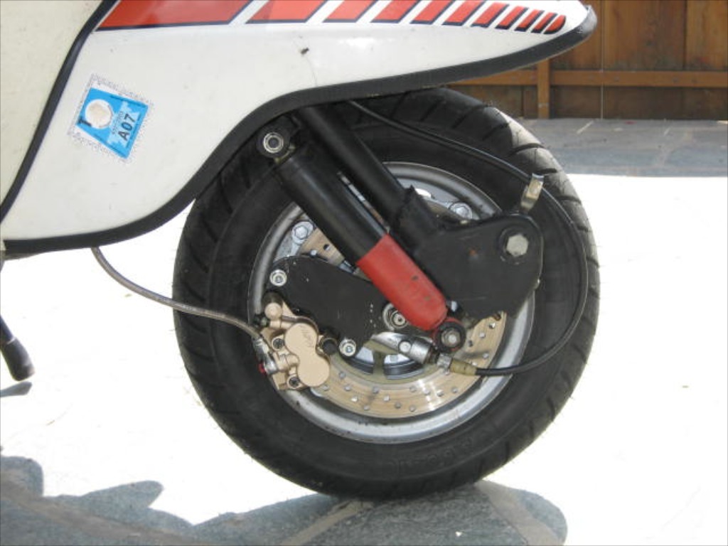

Werner Amort Geschrieben 7. September 2011 Teilen Geschrieben 7. September 2011 (bearbeitet) Meine Scheibe besteht aus ner Originalbremstrommel mit ner eingeschrumpften und verschraubten (ich glaube 4xm8 an den Streben gebohrt) Nabe, dadrann dann eine ScootRS Bremsscheibe. Brremssattel von Nissin und die Platte wo der Sattel festgeschraubt wird bei Scootrs geordert. den Tachoantrieb hab ich aus ner kaputten Trommelbremsankerplatte ausgelöst, da könntest du sicher auch deine Scootrs Teile verwenden.bremst Top und mittig bei interesse kann ich mal bilder suchen Bearbeitet 7. September 2011 von Werner Amort Link zu diesem Kommentar Auf anderen Seiten teilen Mehr Optionen zum Teilen...
Werner Amort Geschrieben 7. September 2011 Teilen Geschrieben 7. September 2011 Bilder gefunden Link zu diesem Kommentar Auf anderen Seiten teilen Mehr Optionen zum Teilen...
