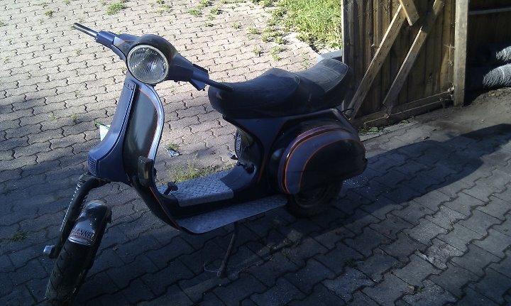

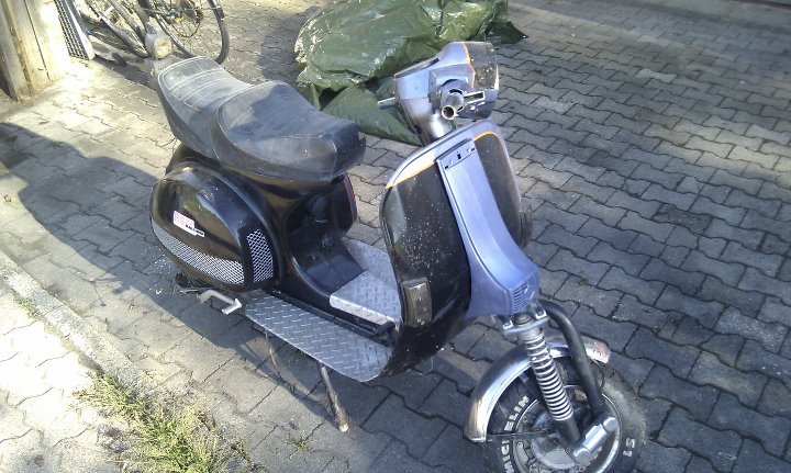

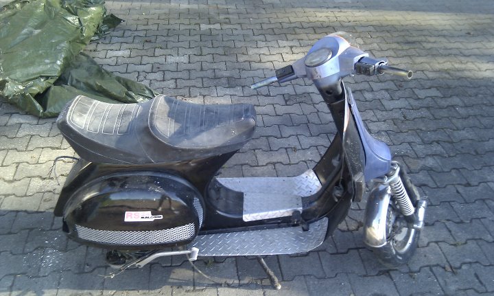

als ich sie rausgeholt hab sah sie so aus: :sly:

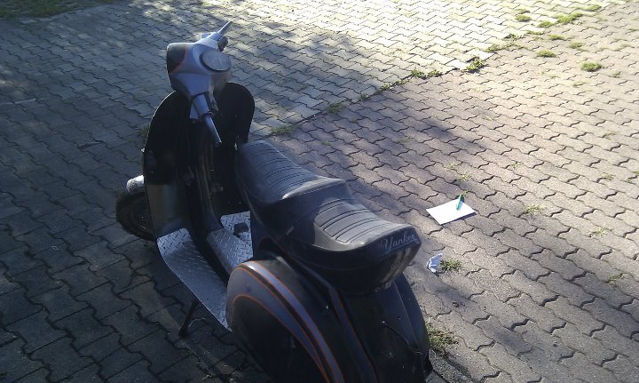

Ok dachte ich mir viel Arbeit aber naja macht ja auch Spass und erinnert an Alte Zeiten.

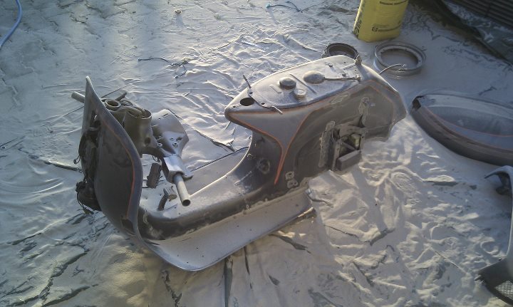

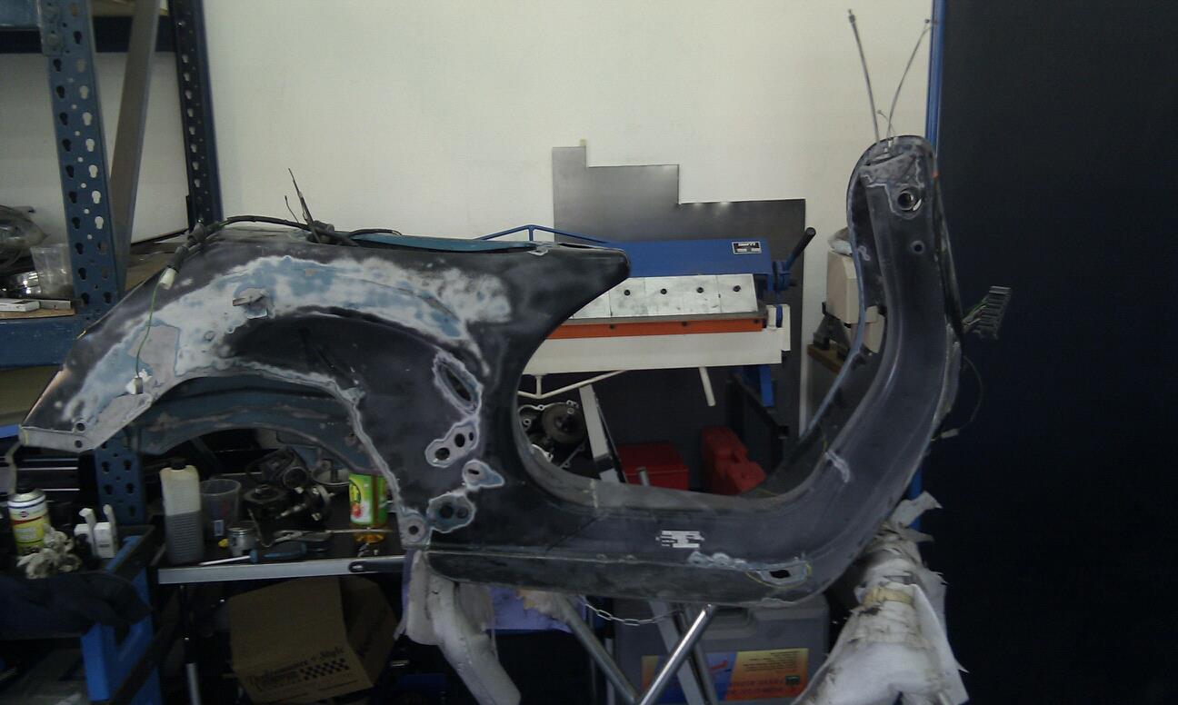

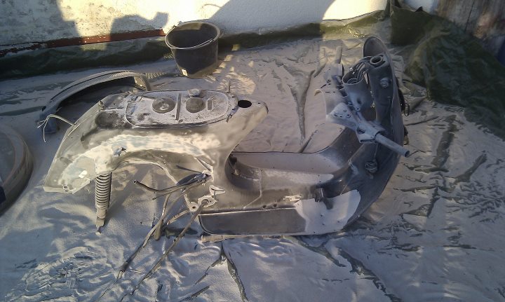

So nun gings ans Sandstrahlen.....wenn mans so nannen kann :wacko: naja ich hab mich dann entschieden nur die stellen zu machen wo man mim schleifer net hin kommt bzw. der rost stärker is wobei ich sagen muss tiefen Rost gabs nich an dem baby somit habe ich eine gute Grundlage.

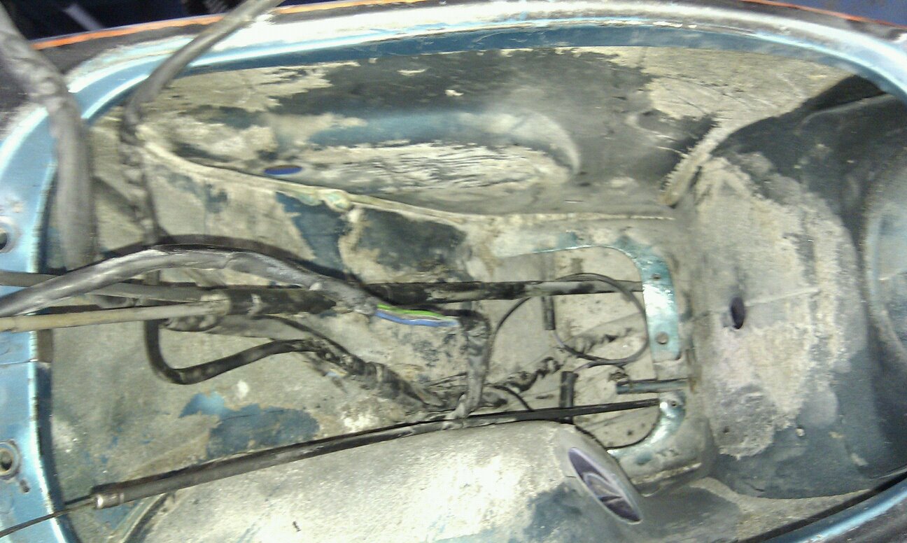

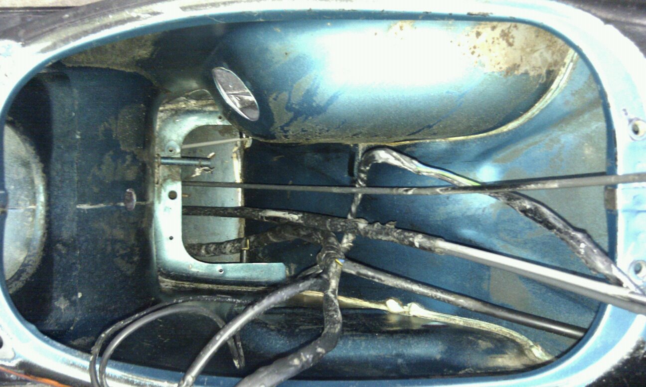

Un der dreck unterm Tank musste auch noch weg ziemliche Scheissarbeit......
Das ist übrigens die Orginalfarbe was in soweit witzig ist denn meine allererste Vespa genau die selbe Farbe hatte.

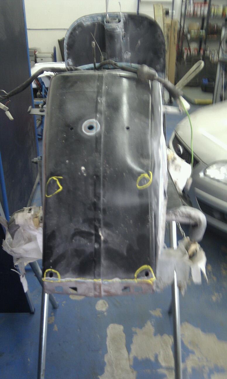

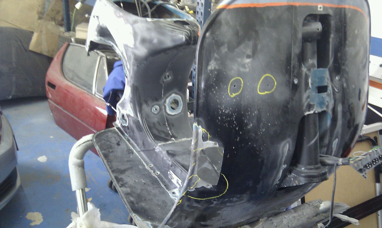

So dann erstmal zum Spangler weil paar kleiner Beulen waren auch noch drin und die Unnötigen löcher müssen auch noch weg. die zu machenden stellen hab ich ihm gleich mal markiert damit er au nix vergisst :wacko:

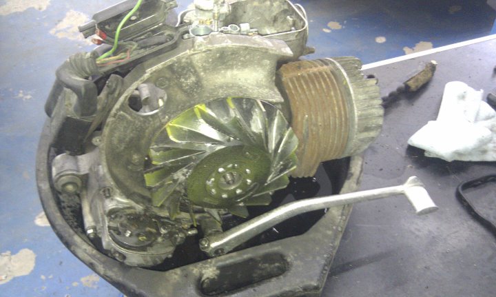

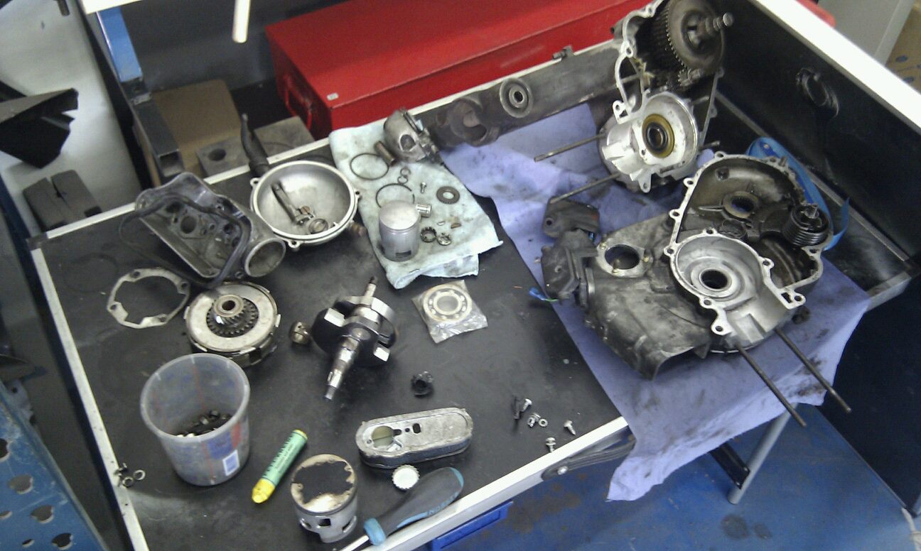

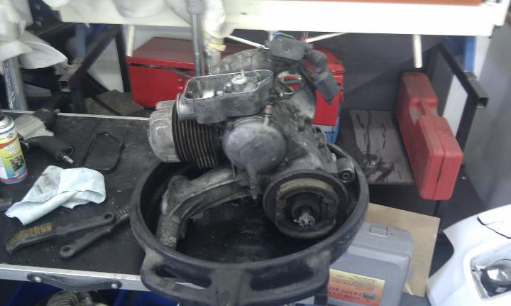

So dann habe ich mich mal an den Motor gemacht und ihn erstmal vom gröbsten dreck befreit und dann gleich mal Zerlegt. Bei der gelegenheit werd ich auch gleich mal den Gaser und den Einlass Ovalisieren und der KuWe Gehäuse muss auch poliert werden weil sich da über die 10 Jahre so hässliche korrosion gebildet hat. Die lager und Simmerringe werd ich natürlich auch gleich mit machen will ja am schluss nen Kompltte neu aufgebauten Roller haben.
