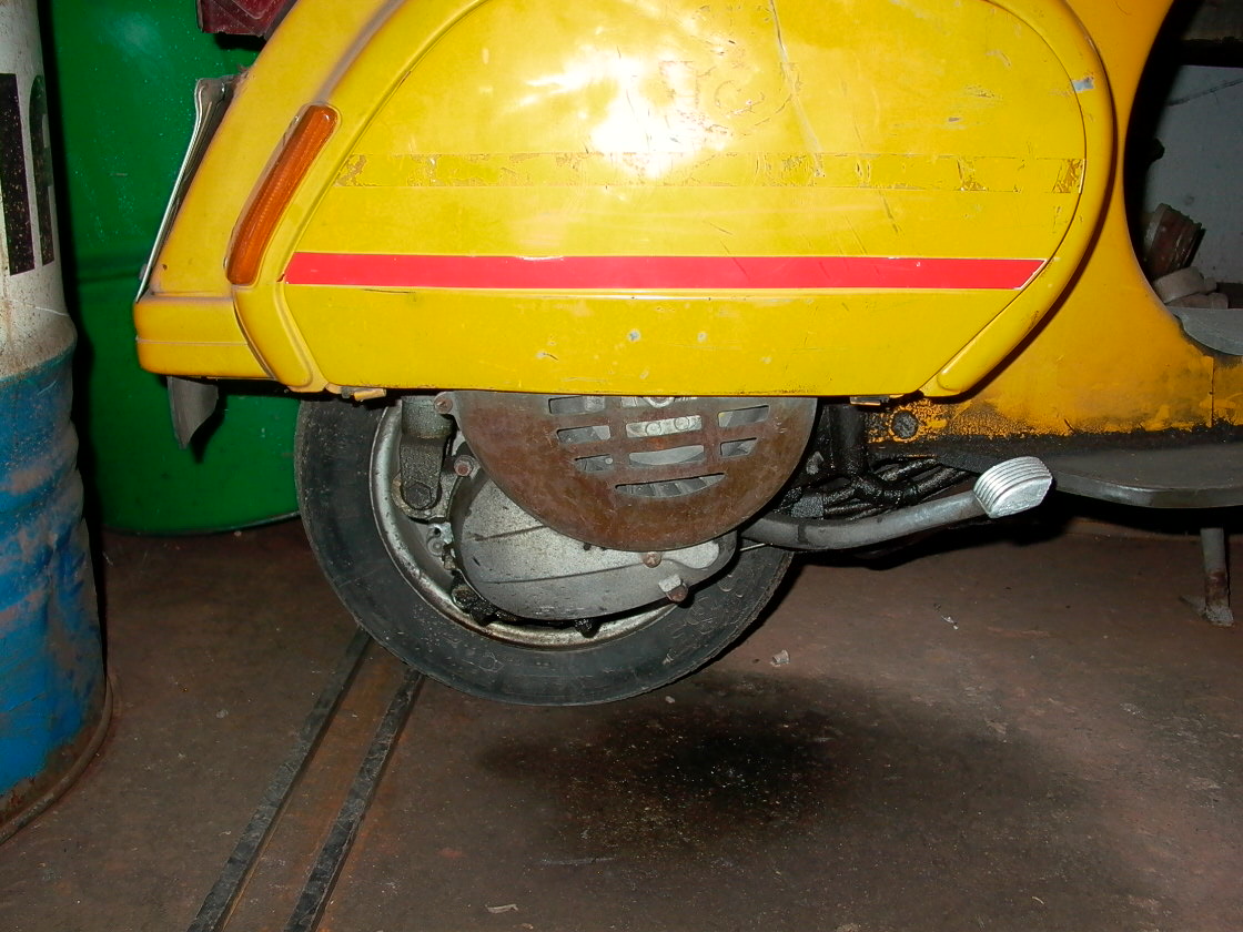

die Bilder hatte ich schon mal hier drin wegen der Frage der Zulassung. Hier nochmals zwei Bilder.
Kann mir jemand aufgrund der Bilder definitiv sagen ob es sich dabei um einen 50er oder 125er Motor handelt ?

Hallo
Definitiv kann das wohl keiner sagen , aber anhand der Zylinderhutze würd ich sagen KEINE 50 er .
Auf der hutze steht 125 / 80 so wie ich das erkennen kann

spanisch ist richtig--> Motovespa, ehemals spanische Post, leider ohne jegliche Papiere, ich hab mir jetzt überlegt das Teil zum Ausschlachten zu erwerben, falls ich mit dem Besitzer handelseinig werde (der ist bis jetzt noch der Meinung einen sagenhaften Schatz zu besitzen)
laut spider 666 jann ich 50iger ausschliessen, ist schon mal gut
Noch eine Frage: angenommen es wäre ´´nur´´ eine 80iger, bis zu welcher Zylindergröße könnte ich da, ohne am Block was zu ändern, gehen bzw. welcher Zylinder käme da aus dem Zubehörprogramm maximal in Frage ?

Alle Zylinder die auch auf 125er passen.
Es handelt sich ziemlich sicher um eine 125er - ich erinnere mich noch, exakt diese Postmopeds in den frühen 90ern im Spanienurlaub im Dienst gesehen zu haben. Soweit ich weiß, hatte die dortige Post auch nur 125er und keine kleineren Hubräume in Gebrauch. Ansonsten mal das Mitglied Der_Spanier fragen, er kann dir anhand von Rahmen- und Motornummer sicher mehr dazu sagen.
Ein sagenhafter Schatz ist das auch sicher nicht, Verkaufswert ohne Papiere dürfte so um die 600 Euro liegen. Meistens sind die Postkisten sowohl von der Karosserie als auch vom Motor her ziemlich runtergeritten.

Rahmennummer ist C * 03233 *
Auf dem Typschild steht
Motovespa
A - 0138
VTA
sonst nix
