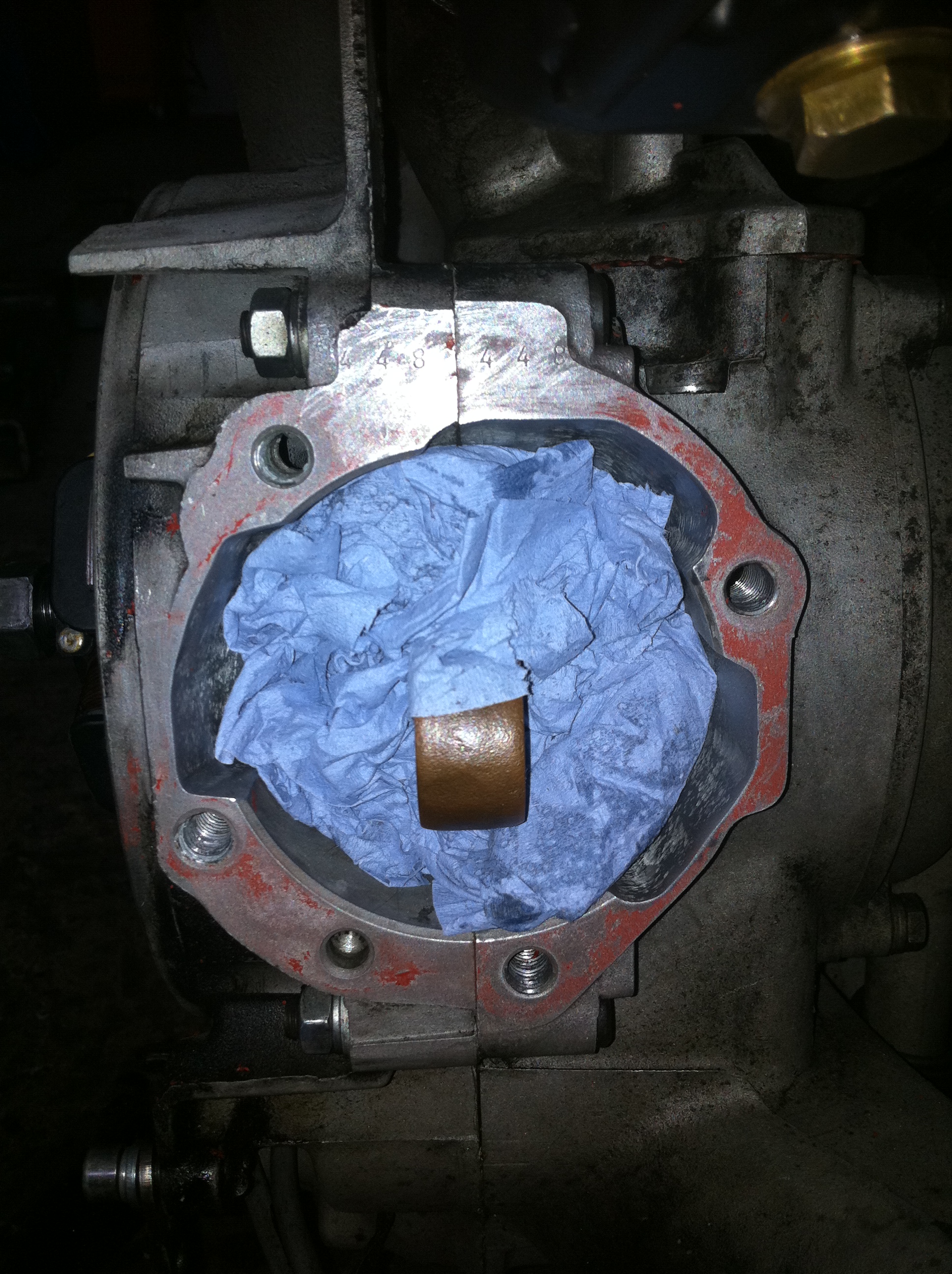

update september2024: hab den motor in gute hände gegeben (danke an den meister seines fachs), weil ich dann doch schiss hatte beim ersten mal was falsch zu machen. jetzt kann's losgehen. heute neue plakette drauf bekommen vom prüfer meines vertrauens. zuerst: spalten war alternativlos. die alupartikel waren im kolbenbolzenlager gut verteilt, und somit sicher auch im pleuellager. grundzustand des motors (28.000 km) wohl sehr gut, der drehschieber hatte keine macken abbekommen, alle lagersitze bestens. drin ist die oben empfohlenen BGM kurbelwelle, Arnds GS kolben (mit ganz seltsamen macken am Bolzenlagereingang), im nur "geputzten" 210er polini zylinder, ne cosa-kupplung mit verstärktem sicherungsring und natürlich lager, wedis, schaltkreuz... der vergaser hat jetzt die 2,5er bohrung und der SR3 ist wieder drauf und die zündkerze passt. schon das einfahren ist eine freude. bin gespannt was oben raus kommt ... dann wenn ich darf ;) polini = traktor = so was wollte ich als tourer. danke an alle die mich unterstützt haben. tolles forum, gute berater. -
