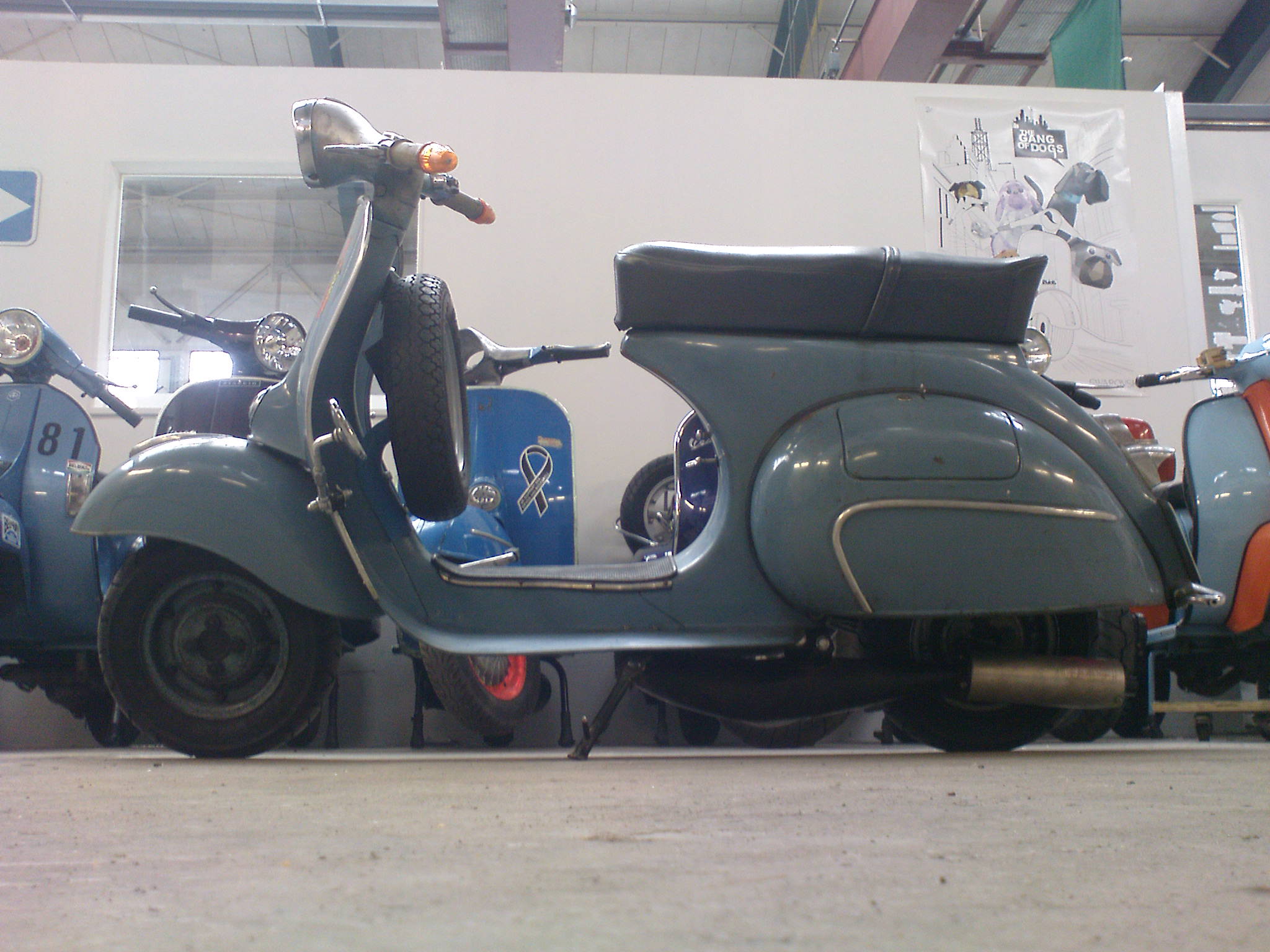

rap ist super mit 8". man muss die freundin nicht mehr mitnehmen. man haut sich den belly in jedem schlagloch platt und es sieht mördermäßig geilo aus.
edit schreit ihre liebe aus dem herz beim anblick dieses bildes. :wacko:

@ Zochen- so in etwa schwebt mir das vor, grau O-Lack etc!!!!!
