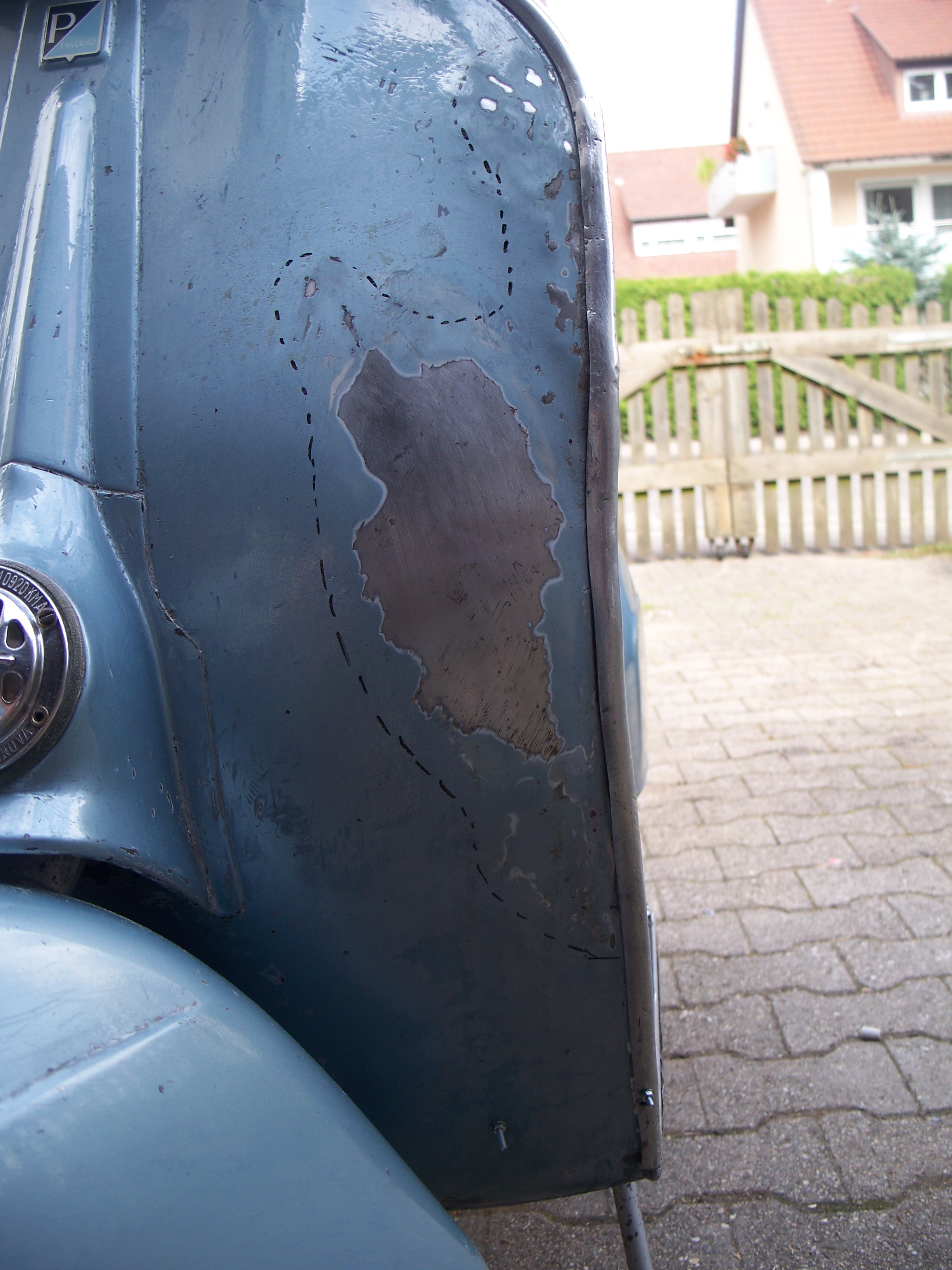

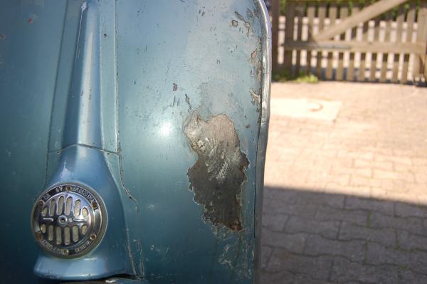

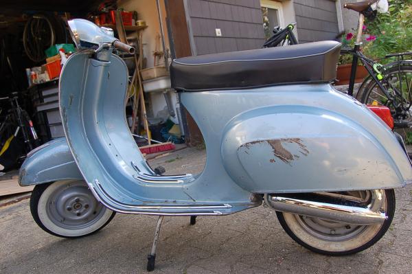

Ich möchte meine Vespa 50L beilackieren. Der Originallack(hab ich freigelegt) ist ansich noch in einem Top Zustand mit Patina, es gibt aber 3 große Stellen, wo der Lack ab ist. Am Beinschild außen und innen und an der linken Seitenback. Hab mir nun den Originalen Lack bei "Tollerroller" bestellt. Muss ich die betroffen Stellen so wie bei einer kompletten Lackierung grundieren, event. Spachteln und Füllern? Stell mir das dann irgendwie so vor, dass die 3 schichten und noch der Lack dann irgendwie abstehen, weil das dann villeicht dicker wird, als der knapp 45 jahren alte OLack. Kann das sein? Ich weiß, dass so eine ganz frische lackiereung zum alten lack sehr auffällt und ich hab mal was von nachpatinieren gehört, kann man sich da irgendwie so eine schleifpaste oder sowas kaufen, dass da so eine künstliche patina entsteht? Werde jeden fortschritt mit Bildern dokumentieren, damit auch andere was davon haben. Würde mich über eure Hilfe freuen :wacko: (Hoffe, dass wurde nicht alles schon zigmal durchgekaut, hab aber echt nichts passendes gefunden)
Grüße BeneBene

selbst wen das vom Profi gemacht wird ist der unterschied meistens extrem , schon alleine wg der Fläche die bei dir betroffen ist wird der Lackierer sicher die gesamte Seite machen (müssen).
NUR die blanke stelle +10% angrenzender Fläche ist hier nicht
besorg dir Owatrol, schütz damit die blanken flächen und erfreu dich an der schönen Patina :wacko:
Da würd ich auch nur konservieren und nicht unbedingt lacken/beilackieren.
Der O-Lack ist doch sonst echt schön :wacko:
Lies mal im O-Lacktopic.
Schöne Patina.
mh,..also wenn ihr der meinung seid, dass es unmöglich ist, das als Lack-Amateur einigermaßen gut hinzubekommen, dann werde ich es denke mal doch lassen. Muss den lack dann halt zurückschicken. Dann erfreu ich mich mal liebr an der Patina =).Danke für eure Tipps
gruß BeneBene
nicht lackieren...weiter runterschleifen.. :laugh:
ist doch super so und ne klasse Farbe :wacko:
Was meinst du, mit weiter runterschleifen?, dass das Belch halt noch "blanker ist"?
Ich sag mal, es ist möglich, die Stellen fast "unsichtbar" nachzulackieren.

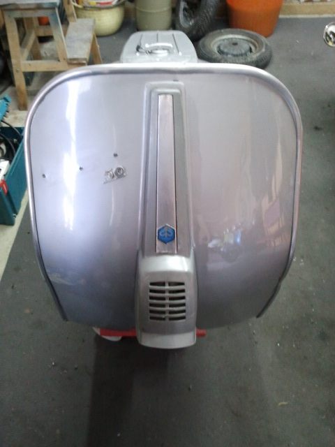

Ich hab mal ne Karre beilackiert. War zwar kein O-Lack, jedoch hat man nach dem Polieren keinen Unterschied zum alten Lack gesehen.
Ich hab zuerst die Stelle abgeklebt.
post-14990-081795100 1316727487_thumb.jp
Dann lackiert.
post-14990-043877300 1316727490_thumb.jp
Und anschließend die Übergänge mit einer Schleifpaste rauspoliert.
post-14990-047453000 1316727492_thumb.jp
Ich denke, dass das auch mit O-Lack möglich ist.
Wenn die neu lackierte Stelle zu stark glänzt, kann man diese ja auch nachpattinieren.

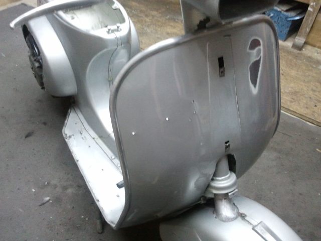

ist halt immer schade wenn der Eyecatcher ne riesen Fehlstelle hat.
post-13679-014519600 1316756335_thumb.jp
wenn die Stelle Günstig liegt kann es gut werden und mit nassschleifen bekommt man
den Glanzunterschied auch bei Metallic in den Griff
post-13679-096249100 1316756335_thumb.jp
Bearbeitet von Bernd K
Bei mir wars noch die komplette linke Backe, der vordere Kotflügel und das Trittbrett.
Bei der Karre vom BeneBene würde ich vieleicht sogar die ganze Beinschildseite bis zur Kante der Kaskade lackieren.

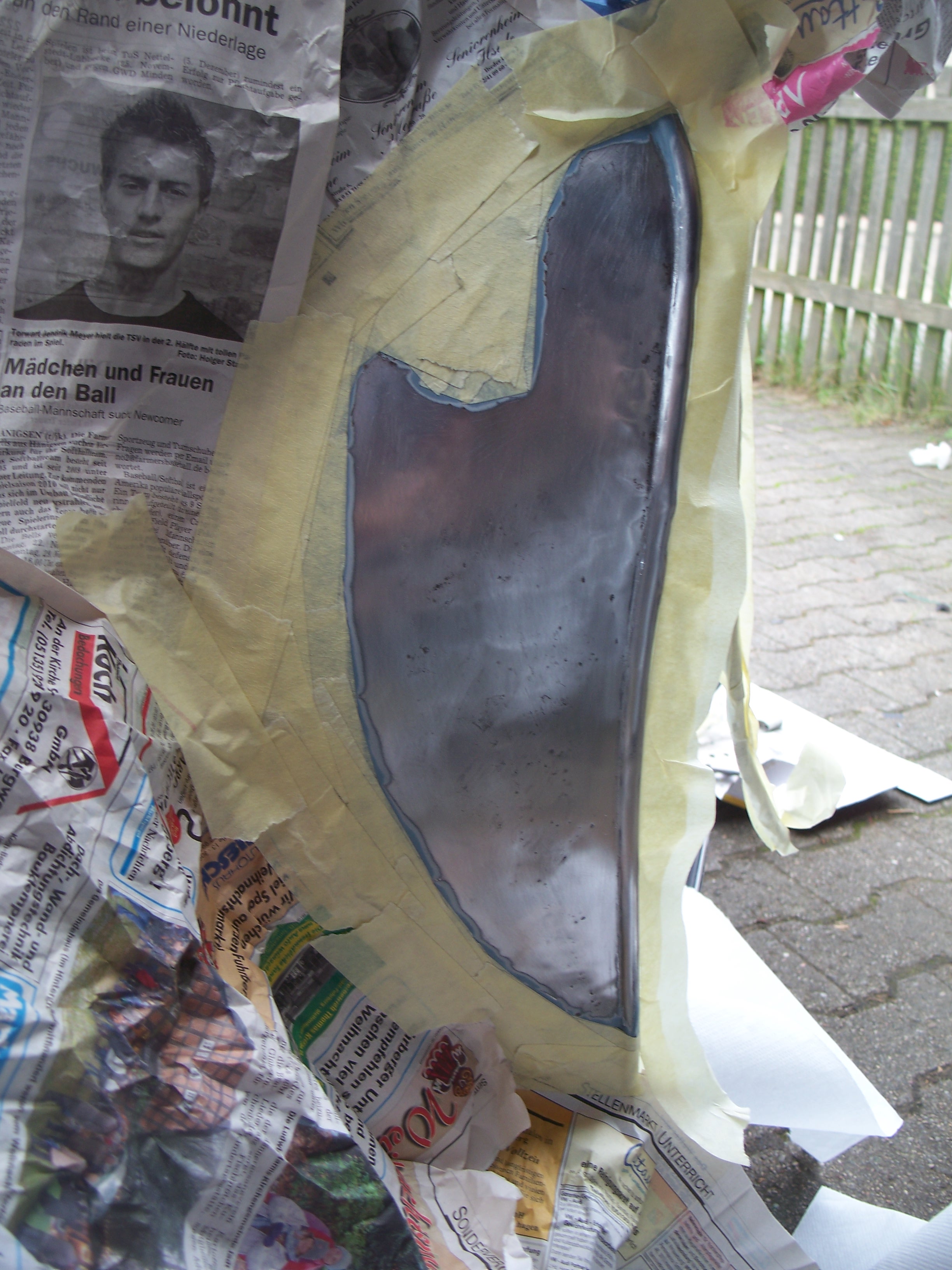

So, hab jetzt mal den Bereich abgegrenzt und den lack dort entfernt. Ich hab mir vorhin beim Obi jetzt mal einen Filler und eine Grundiereng gekauft (beides aus der Sprühdose, aber kein so billig zeug), weil ich irgendwie dachte, dass man auf jeden fall beides braucht :wacko:, aber ihr meint, dass da nur die Grundierung ODER der Füller drauf muss? jolle und kebra ihr meint ja eher nur Grundierung(und danach eventuell füllern/bzw spachteln), und Bernd K du hast nur den Füller benutzt, aber wenn du gute erfahrungen damit gemacht hast klingt das schonmal gut, Hat jemand noch andere Erfahungen gemacht?. Zu den Beulen, also hab das erst eben gelesen, und mir ist aufgefallen, dass im oberen Beinschildbereich schon kleine Beulen sind, nur minimal, aber man siehts und spürts doch leicht. Muss man dass professionel rausmachen lassen, oder gibts da auch irgendeinen Laien-trick? :laugh:
Hier mal ein Bild vom aktuellen Stand. Vielen Dank schonmal an euch alle
post-39274-041251300 1316792023_thumb.jp
Hab einen kleinen Rand vom Olack noch vor den Klebestreifen rausstehen lassen und angeschliffen, damit dass nacher mit dem Übergang-polieren gut klappt.Wollt euren Ratschlag(bis zur kaskade zu lackieren) nicht ignorieren, hatte es aber leider schon soweit. Meint ihr ich kann so weiter machen, oder doch lieber die komplette rechte seite?
post-39274-000773300 1316792417_thumb.jp
sieht irgendwie sehr verbeult aus, aber das täuscht(lichteinfall), die untere hälfte ist komplett glatt und schön gerundet.

@benebene
Ui, jetzt lässt es aber krachen...
die Kleinen Beulen bekomt man einigermassen mit nem Gummi/Hartplastikhammer
heraus. Dabei sollte man was dahinter halten, ideraler Weise nen Sandsack.
Vorsichtig mit dem Hammer arbeiten.
ich sag mal um ein wenig spachteln kommst du nicht herum.
ich hätte nicht ganz so viel lack weggemacht, mit dem Exzenterschleiger egalisieren
und dann feinspachteln wäre auch gegangen. Du kannst Grundieren oder Fillern, oder beides
. Wichtig das ein Haftgrund für den Lack da ist.
du hast jetzt nen ziemlich harten übergang zum Altlack, das mußt du irgendwie sanfter gestalten,
sonst wirst du die Kante immer sehen....
wenn du mit dem Spachteln und fillern fertig bist würde ich dann bis zur Kaskade abkleben.
dann kannst ja mal probesprühen.
hast du mal den Farbton gecheckt? ist es Metallic und Klarlack oder nur eine
Komponente?
Gruß BErnd
Genau das hätte ich nicht gemacht. Ich hätte den alten Lack an der Stelle drauf gelassen.
Wenn du so lackierst, bekommst du den Übergang nicht gut hin.
Ich würd das jetzt größer abkleben und dann großglächiger lackieren, aber nur die Stelle, die jetzt blank ist deckend. Drum herum nur leicht "drübernebeln" dass es einen Übergang ohne Kante gibt. Anschließend dann die vernebelte Stelle polieren.
Und die Beulen auf jeden Fall vorher ausbeulen und spachteln.
@ jolle,bernd k
gut, dann werde ich mal die Beulen mit einem Plastikhammer und Sandsack dahinter versuchen so gut wie möglich auszubeulen, und danach eventuell spachteln. Das ich den ganzen lack entfernt habe war wohl ein Fehler, der mir im nachhinein doch einleuchtet. :wacko: werde die blanke Stelle jetzt decken, und dann großflächiger Lackieren (denke bis zum Kaskadenrand), und den restlichen OLack drauflassen.(wenn ich bis zum kaskadenrand mache, könnte er aber theoretisch komplett weg, da ja kein Übergang mehr nötig ist?!). Ich hab auch noch ein lacktest gemacht und ich hoffe, dass ich mich jetzt nicht zuuu weit aus dem Fenster lehne, aber es scheint auch 100prozent zu passen.(der lack besitzt noch kein klarlack integriert, muss also extra drüber) :laugh:
Soll ich den restlichen oLack dann einfach nur anschleifen und dann lack drauf, oder muss davor sonst noch was drunter?
Bearbeitet von BeneBene
Ich würd jetzt die blanke Stelle grundieren und dann ein bisschen drüber raus lackieren. Nicht bis zur Kaskade hin, so dass man den Übergang halt nicht sieht.
Uhh, ist echt etwas viel weg.
Egal, jetzt ist es so.
Ich beule gerne mit meinem kleinsten Hämmerchen aus.
Da kann man geziehlter das Blech "treiben", meine Meinung.
Um etwas Spachtel, wenn dus glatt haben willst, kommst dann
aber nicht drumrum.
Beim abkleben den Rand des Klebeband´s zur Lackierstelle "aufstellen"/leicht anlupfen,
dann nebelts die Farbe leicht drunter zwecks Übergang.
:laugh: Nee oder? :wacko:
ÄÄÄHHHHHHHHH.....mal was anderes: Wo ist denn dein orig. Alu-Kantenschutz?????? :wacko::???::sly::-);-)
Den hast jetzt aber nicht runtergemacht?? :wacko:
Wenn der doch runter ist kannst gleichmal:
-den Lenker runtermachen
-die Gabel ausbauen
-die obere Lagerschale runterkloppen
-einen neuen Kantenschutz besorgen
-ne Bördelzange besorgen
usw............
Ich hoffe für dich, daß ich mich bei deinem 2.Bild verguggt hab... :wacko:
Bearbeitet von Kebra
