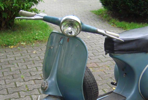

Hi Leute,
hab da mal ne frage... links und recht neben den griffen, das kleine stück wo die gänge eingestanzt sind
bzw wo der lichtschalter und so ist, ist doch original nicht mitlackiert worden oder?? meist is das doch normaler guss, oder täusch ich mich da?
lg
johannes

also bei mir siehts so aus:
meinst du vielleicht so was:
