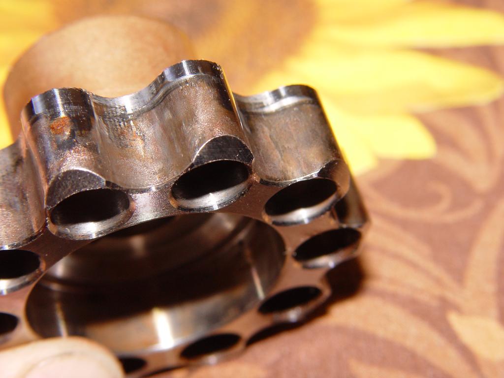

ich habe meine Kupplung nun nach unserer Dänemark/Norwegen/Dänemark Tour ausgebaut da die Reibbuchse sich gelöst hat und sie rubbelt.
Wir sind ca. 2000km gefahren. ca. 20PS am Hinterrad.
Der Korb weist 0,0 abnutzungsspuren auf.
Die innere Grundplatte hat meines erachtens allerdings für die paar km ganz schön gelitten und sich ganz gut eingearbeitet.
Zusammengebaut wurde sie mit reichlich Öl und genug Getriebeöl ist auch drin.
Die Reibbuchse war von Anfang an mit leichtem Druck auf und abzuziehen, weshalb ich sie mit Loctide fügen Welle/Nabe verklebt hatte.
Normalerweise hätte ich das Ding zurück geschickt aber ich hatte keine Zeit vor der Tour und ich hatte die Hoffnung das es mit Loctide hält.
Leider hat es nicht gehalten.
Gravedigger sagte mir das es die Buchsen in verschiedenen Größen gibt.
Kann mir jemand sagen woher ich da was passendes bekomme. Ich dachte bisher das es da nur eine größe von gibt (geringe Toleranzen mal außen vor gelassen.)
Ich meß das Ding morgen nochmal nach.
Gruß tarzan

Hat mich auch gewundert das es nicht hielt, da ich vorher alles penibel mit Bremsenreiniger gesäubert habe und mit dem Loctide nicht gegeizt habe.
Gruß tarzan
das brauchst du nicht kontrollieren, das würdest du im zweifelsfalle eh merken.
büchsen gibt es definitiv in unterschiedlichen durchmessern.
ist wohl auch viel nachbauschrott unterwegs.
hatte damals den gravie gebeten die nabe von der toleranz größer zu fertigen um einen strammen sitz der büchse sicher zu stellen, was er auch direkt gemacht hat.
an einer qm karre haben wir auch das problem mit der losen büchse feststellen können, warum das jetzt so war haben wir aber noch nicht ergründet.
büchse war aber nicht von uns verbaut worden, sondern kam vom gravie direkt auf der kupplung verpresst.
bei allen anderen kupplungen gab es bis heute aber noch keine probleme.
bei uns wurden nur büchsen aufgezogen, die nur durch ordentliches erhitzen auf die nabe gingen.
ohne ausreichende wärme reissen die büchsen recht schnell, da die passung schon recht stramm ist.
verschleiß am innenkorb ist bis jetzt noch nirgends feststellbar gewesen.
bea möchte noch hinzufügen, dass ein kleben bei zu großer toleranz nicht wirklich hilfreich ist.
die büchse würde mit ziemlicher sicherheit nicht zentriert sitzen und durch die ungleichmässige belastung temperatur und kräfte aufnehmen müssen, die der kleber nicht aushält.
Bearbeitet von PXler
ok, im winter bekommt der motor ein update, da werd ich sie kontrollieren :satisfied:
die buchse die bei uns gebrochen ist, ist beim abkühlen nach dem aufpressen gebrochen!
hät die nicht leise "kling" gemacht, als ich daneben gestanden bin, hät ich das vielleicht gar nicht gemerkt!
die ist aber trotz erhitzen seeehr streng rauf gegangen ...
Also ich hab die MMW v2 beim SCK gekauft (komplett, 22Zähne mit Adigebelägen) und habe die Nabe über Nacht in die Kühltruhe bei ca. -25°C gelegt.
Habe dann die Lagerbuchse (Zimmertemperatur) im Schraubstock montiert, nix Gummihammer oder so. Ging super, man muss nur drauf achten, ein Alublech oder dickes Gummi zu unterlegen, um die Buchse am Rand nicht zu verformen. Sitzt schön stramm, kein Verkleben nötig!
Ich bin auch total begeistert von der Kupplung, fahre sie in einem 221ccm Malossi Motor. Geniales Teil, Lob an den Erbauer!! :thumbsup:
