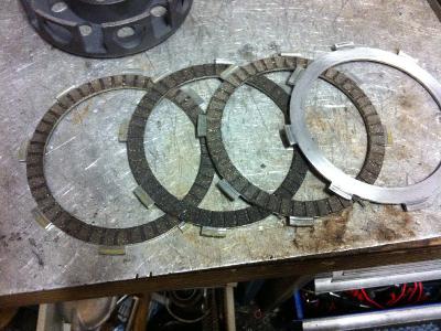

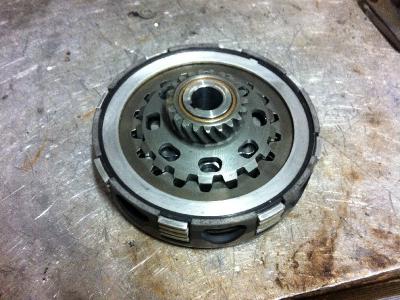

da ich am wochenende auf winterauspuff umrüste und auch bremsbeläge tausche, dacht ich mir ich geb auch gleich die hartz4/honda beläge in meine CNC COSA kupplung rein (Honda CR80)
was war zu tun: generell die nasen NUR AUF EINER SEITE so verkleinern, dass sie in die korbausnehmungen passen. das geht gut mit einer fein laufenden handflex in 2min pro belag, immer wieder zwischentesten dabei! durchmesser muss dann auch bissl angeschliffen werden, hab ich mit dremel einfach in grob unter 1 min im durchmesser pro belag gemacht. die entstandenen grate durch die flex kann man bei lust und laune auch noch etwas wegschleifen, allerdings ist das auch nicht notwendig da die beläge mit zwischenscheiben doch genug abstand zueinander haben.
was meiner meinung nach wichtig ist: beim verbauen die einbaurichtung beachten, sodass die unbearbeiteten nasen (bei mir mit blauen punkten markiert, einbaurichtung siehe letztes foto) beim beschleunigen beansprucht werden! nur so hat man eine gleichmässige schonende kraftverteilung auf alle nasen! darüber sollte man sich übrigens bei der obersten scheibe vorher gedanken machen, denn da muss man einseitig den kork abschleifen damit der kupplungsring ausreichend gut sitzen kann - belag umdrehn is danach nicht mehr ;-)

so, grad zurück von der probefahrt nach dem umbau  :wheeeha:
also ich finds genial, wenn man mit der hälfte des hebelweges von nicht trennen auf komplett trennen kommt.
hab an der ampel beim stehen und standgas von 1. bis 4. gang und wieder zurückgeschalten im sekundentakt!
hab auch gleich auf diese sip sporthebel gewechselt, die kann man nun endlich trotz harten kulufedern entspannt fahren :-)

Also, wenn ich das jetzt richtig sehe, hast du 3 komplette Hondabeläge u einen umgearbeiten Belag (eine Seite ohne Kork)  in deine Kulu verbaut.
Ich habe die LTH MMW v2. In dieser passen die Hondabeläge ohne sie extra anzupassen.
Hatte mich immer gefragt, wie das mit den Belägen, besonders mit der letzten funktionieren soll. Ich war dann zu dem Entschluß gekommen, das ich statt der 1. 2mm Reibscheibe eine 1,5 mm nehme. Danach wie gehabt. Nach der 4. Belagscheibe habe ich noch eine 1,5mm Reibscheibe verbaut.
Somit habe ich eine echte 4 Scheiben kulu und keine 3,5.
Bislang sauberes trennen der Kulu oder sonstige Probleme.
ja das geht sicher auch, aber es ist ja nicht notwendig. die 3.5 scheiben rutscht ja nicht durch.
ansonsten bin ich die mmw cosa auch mit einer zusatzscheibe gefahren, dann braucht man einerseits den kupplungdeckel nicht ausdrehen lassen und andererseits waren die federn auch gleich etwas mehr vorgespannt ;-)
zusätzliche belagnutzung war mir dabei aber egal, ich hab einfach die pxalt-deckscheibe verkehrt draufgemacht zum "spacern"
