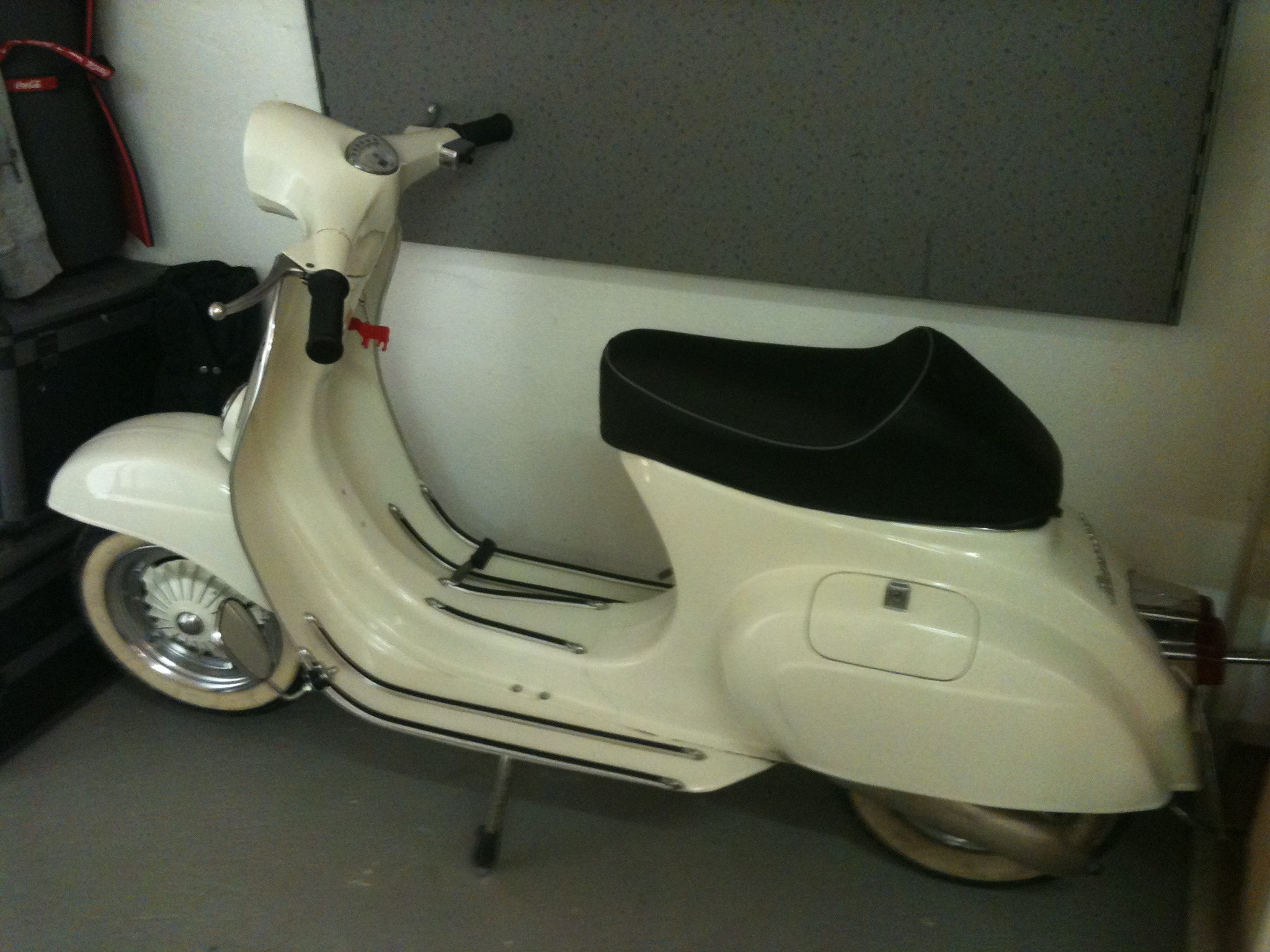

Nachdem ich diverse Neuaufbauten/ Restaurationen immer leidenschaftlich mitlese, werd ich den Neuaufbau der Primavera meiner Frau ein bisl dokumentieren..
Da ich aber mit Smallframes bis jetzt nicht viel am Hut hatte, hoff ich auf Eure Unterstützung wenn ich mal nicht weiter weiß :laugh:
Ausgangssituation: Die PV wurde vor 2 Jahren restauriert gekauft, Bremse vorne war eigentlich immer Scheiße, verbaut war ein 135er DR, 12 V Zündung, 24er Gaser und so ne Chrom Zigarre..
Voriges Jahr hab ich einen 130er Polini gesteckt, geht eigentlich mit 50kg Fahrergewicht ganz gut....zu gut :wacko:
Weil sie hat sich damit hingelegt...
Jetzt mach ich die ganze Reusse gleich komplett neu:
Bremse werd ich mir anschaun, was da los ist
Kupplung is ein Witz ...die Frau bricht sich den linken Arm :wacko:
Motor zerleg ich im tiefsten Winter und werd alles schön anpassen und neu lagern.. (Ziel: 12-14 PS mit Drehmoment)
Karrosse:
Ist jetzt zerkratzt, Kotflügel is hin und die Kaskade macht am meisten sorgen..
Vorher:
post-27216-016753900 1317054662_thumb.jp
natürlich die rechte der beiden
post-27216-099936800 1317054708_thumb.jp
Jetzt:
post-27216-052283700 1317054813_thumb.jppost-27216-036356100 1317054889_thumb.jp
Kotflügel wurde schon besorgt..(in neu..)Blech war jedoch solala, hab das gleich gefüllert und hab die Schweißpunkte weggemacht...
Nachdem die gute Frau auch immer Platzmangel hat, kriegt sie auch ein Gepäckfach vorne..
(gab`s das eigentlich bei der PV auch mal original???)
post-27216-003509500 1317054945_thumb.jp
Werde die Tage mal alles zerlegen und inventur machen :wacko:
(mal schaun was alles zu besorgen ist...)
LG SKE
