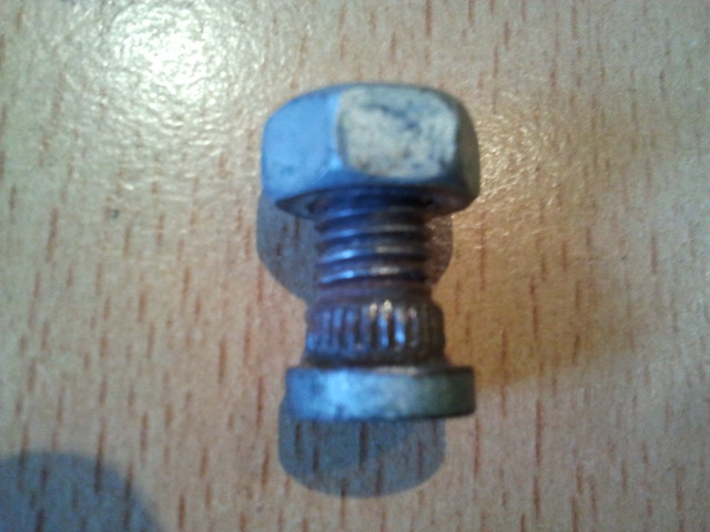

Sorry, den hätte ich gemeint
Grüße Bernd
post-13679-032671900 1317311288_thumb.jp
Bearbeitet von Bernd K

Bernd : Das mit den Reparaturbolzen ist sehr interessant - besonders für so Grobmotoriker wie mich (...) Die sind aber nicht das, was ich brauche - oder?
Also : Es ist genau der Bolzen aus der Zeichnung von thisnotes4u - 029294 ... blöd

Servus Kirsten
na die Scheibe vom Peter Erhorn ist schon die richigen.
Entweder do lässt dir vom Mechaniker deines Vertrauens dein Orginal
überarbeiten oder du kaufst ein Neues.
Ich würde es reparieren, dann weist sicher das es wieder passt.
Gruß Bernd
Das geht auch, Du brauchst dann aber die Radmuttern M 10 ohne Bund (dafür reissen die dann nicht mehr soo leicht ab, deshalb hat Piaggio das auch umgestellt). Und auch, wenn Du alles neu kaufst, musst Du die Nabe ausbauen :wacko: Und Du bist obendrein 50 Euro los.
Ich hatte das von einem befreundeten Schlosser machen lassen, vielleicht hast Du da auch einen im Bekanntenkreis? Oder mal mit der Nabe in die Hinterhof-Schlosserei ums Eck? Oder mal im Deinem Heimatort entsprechenden Regionaltopic nachfragen, ob Dir das jemand schweissen kann?
