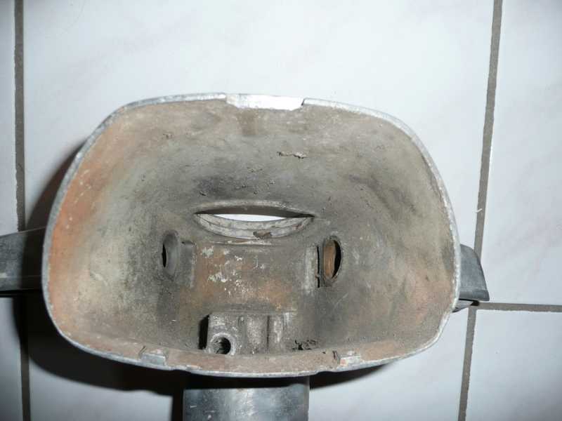

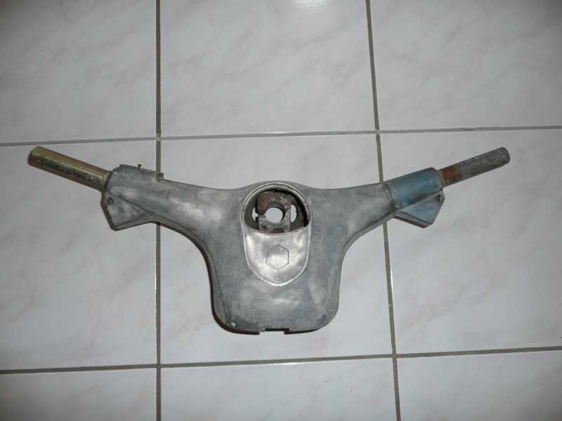

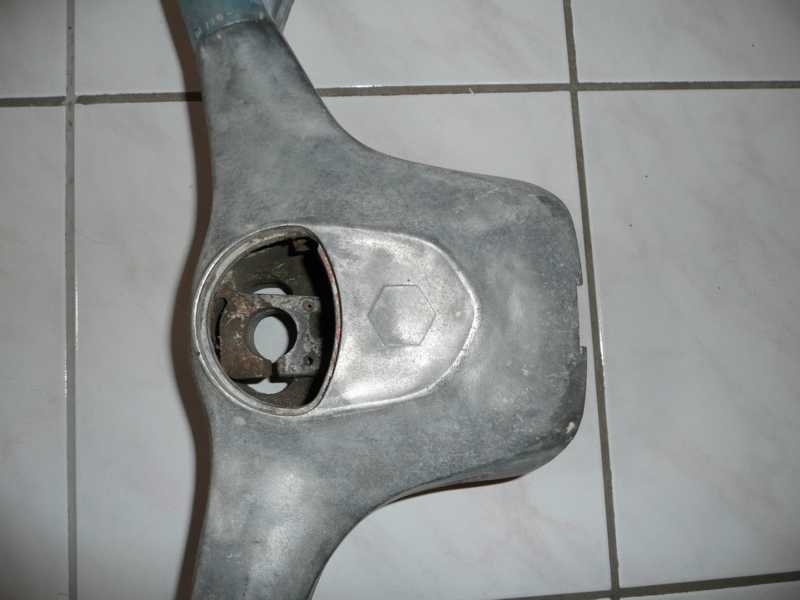

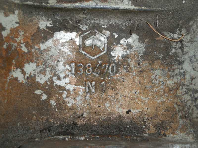

habe bei mir im Keller einen Lenkkopf liegen und weiß nicht genau von welchem Modell er ist (kenne mich leider nicht so gut aus). Ich dachte erst er sei von einer Sprint, sieht aber doch nicht ganz nach Sprint aus. Weiß von euch evtl. jemand von welchem Modell er ist. Im Gehäuse steht folgende Nummer: 138470 N1

von einer super - könnte sein
indisch/pakistanisch - glaub ich nicht, ist auf jeden Fall original Piaggio und nicht LML (siehe Stempel), der Lenkkopf war bei meiner zerlegten VNB dabei und die wurde vom Vorbesitzer aus Belgien importiert.
Ich hätte jetzt auf Sprint Trapezlenker (quasi Sprint 1. Serie) getippt. Super hat m. W. einen runden Lenker, ziemlich ähnlich wie Primavera.
super hat nicht nur nen ähnlichen Lenker wie pv, sondern genau den !
Grundsätzlich waren die Lenker der Supers und der PV im gleichen Bauzeitraum immer identisch. Im Laufe der Zeit gab's dann wohl mal irgendwelche Änderungen an den Lenkern, die sich dann aber über alle Modellreihen zog, bei denen der Lenker verbaut wurde.
Die Super bekam (m. E. Mitte der 70er) in / für $ASIA einen Trapezscheinwerfer. Der Lenker dort oben könnte ein solcher sein.

ja sprint trapezlenker, dacht ich auch erst, aber der hat doch kein Piaggio Logo auf dem Lenker, oder?
Denke ich auch. Meine Sprint 1. Serie hat zwar nen Trapezscheinwerfer aber nen Muscheltacho und weder Einbuchtung noch Emblem auf dem Lenker :wacko:post-23986-014870000 1318103790_thumb.jp

Hi,
Ich hab ne ET3 mit genau dem Lenker. Die hat auch nen breiteren Arsch als ne normale PV und entsprechend auch einen komplett anderen Gepäckfachdeckel. Hier und in einem Angloforum wurde mir gesagt, das sei eine Piaggio ET3 aus Italien für den taiwanesischen Markt in sehr kleiner Auflage. Der Lenker ist mit dem PV Lenker identisch (Winkel, Breite, Tacho) bis auf den Vorderen, den Scheinwerferteil, der ist wie bei ner Sprint 1. Serie oder SS etc.
Meine Kiste ist definitiv nicht zusammengewürfelt oder modifiziert worden
Hoffe das hilft!
