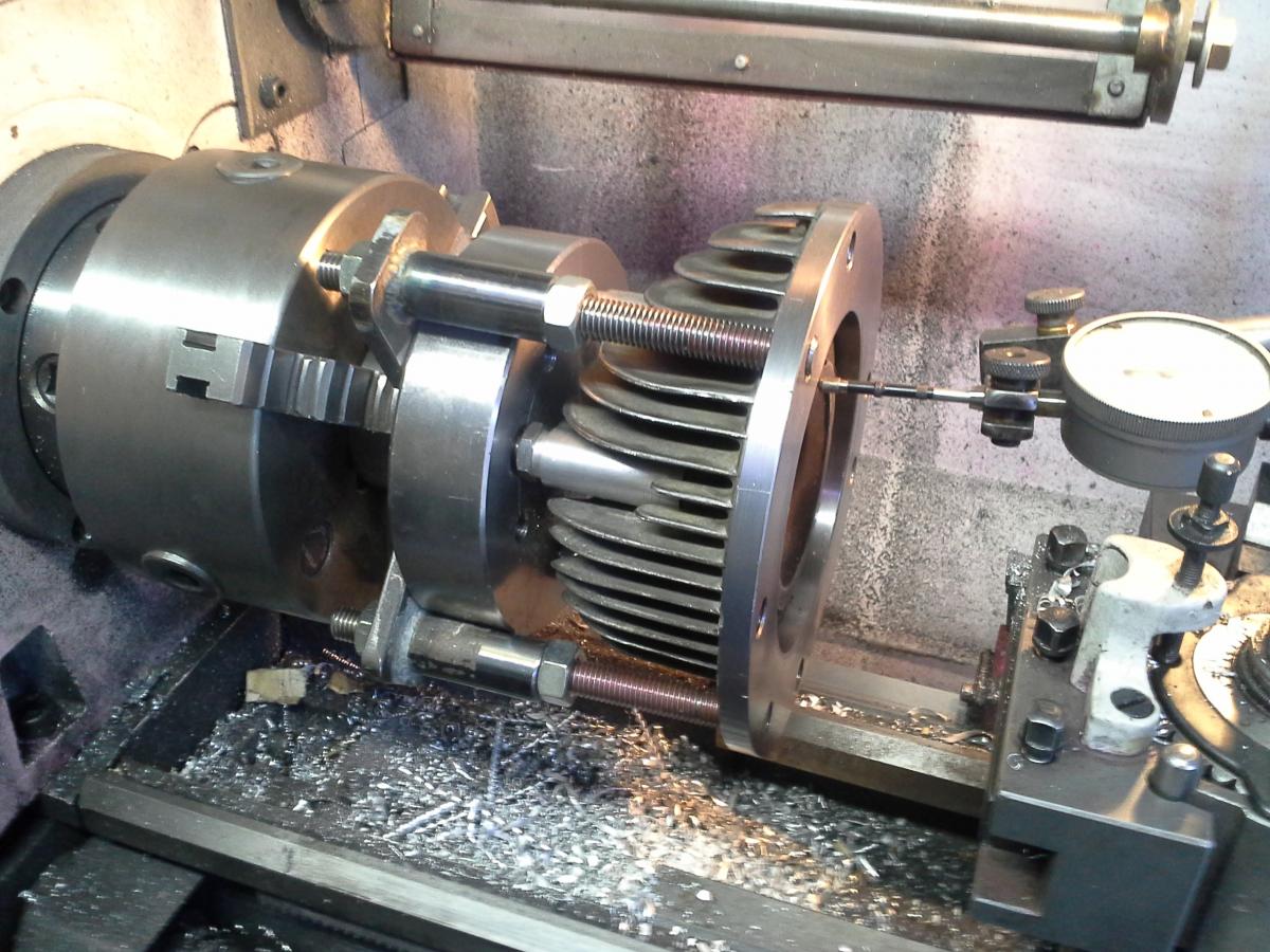

beim ersten mal 2 tage :-D ok ja mit vorrichtung bauen.
ausrichten geht dank verbesserter methode jetzt in 10 minuten.

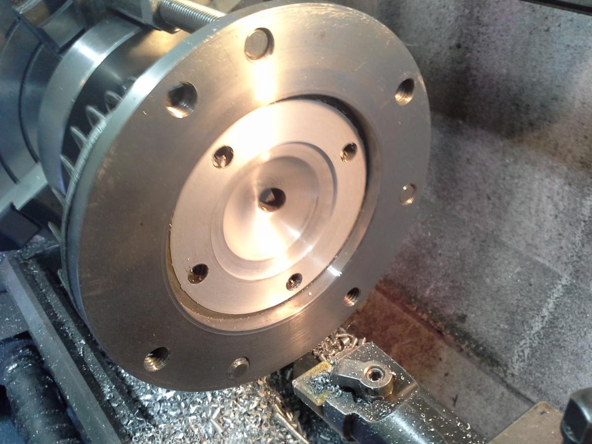

der kopf sollte 1:12 haben bei 40% Quetschflächenanteil. Daten sind einfach geometrisch berechnet da ergibt sich die Form ja quasi. Ließ sich erstaunlich gut drehen mit dem selbstbauradien gedöns. Mache mir die Tage auch nochmal Stifte für PX Small Block Lochbild. Wenn du nen SF kopf hast sollte das dami auch gehen.

geplant waren 1,5mm. leider haut das nicht hin. habe beim plan drehen irgendwie gepennt und habe nur 1,2mm QK. das ist mir zu wenig. werde morgen mal dünne papier dichtung schneiden und hoffe da 0,5 mm mit zu schaffen. die dichtung die ich habe ist 1mm. das ist mir zuviel.
ich denke die 1,2 würden schon halten aber ich wollte da son bischen zur sicheren seite gehen
Bearbeitet von mottin86
Dann würden mich 1,2mm nicht nervös machen.
Bin ne ganze Weile 0,9 bei 59er Bohrung gefahren, mit rechnerischen 13:1 und ca. 40%.
