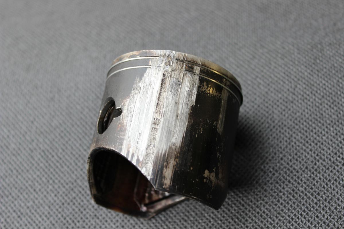

Ahuuuu! :shit:
...lass mich raten.
Kiste lief eigentlich so richtig schön sauber.Dann rein ins Waldstück bei Dunkelheit.Schöne kalte,klare Luft..."Au Mann,der Kübel geht wie Gift,geilo!...MEHR,MEEEEHRRRRRR!" :devil:
*mmmmmMMMMMMMMÄÄÄÄH-KNIRRRSCH!*
Mein Beileid.
Bissken Schmirgel und Jöh!
Oder eher nicht?
