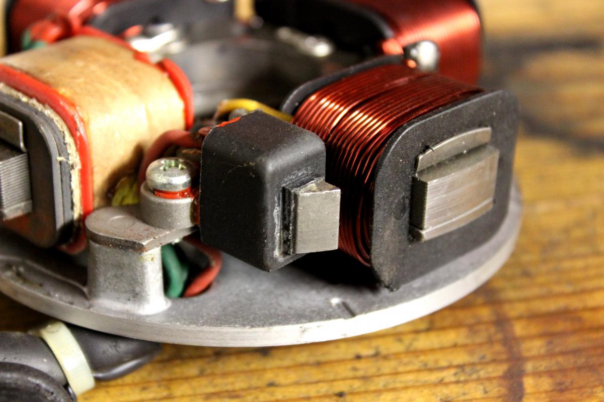

Heute war das kleine Zebra nochmal dran.
Nach viel Hantier bis der doofe Pickup für die 4 Spulen PK Zündung mal lieferbar war (in einem korrekten Shop und nicht bei PIS).
Bißchen Kleinkram ist noch zu machen.
Habe ich schonmal gesagt das ich Elektrik hasse?
Damit dürfte dann endlich das "Licht an, Licht aus" Symptom gefunden sein.

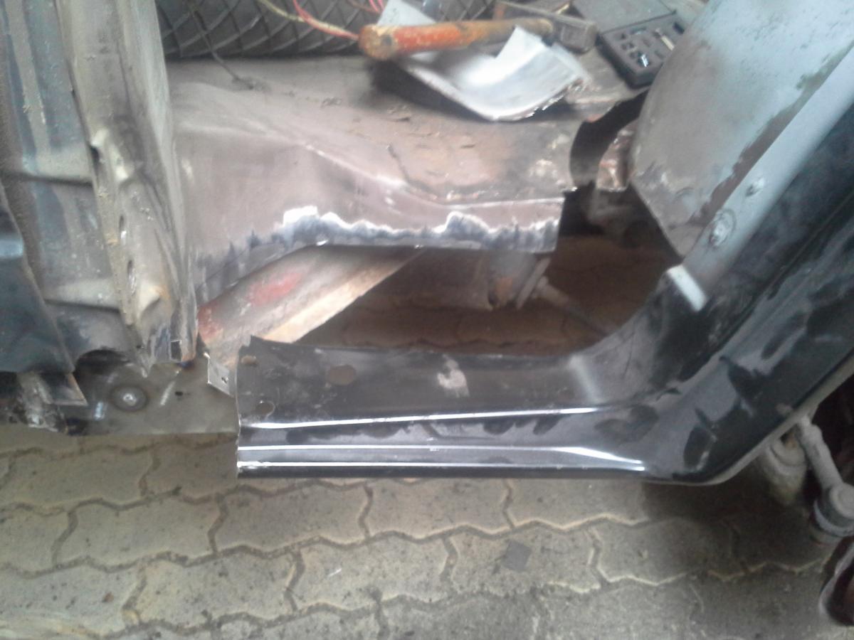

vorne war auch spenderblech.
ja ist es. hab ich gestern schonmal gerichtet und muss jetzt grübeln wie ich das am besten zerlege denn es sind ungefähr 80 stöße die sonst gleichzeitig passen müssen.

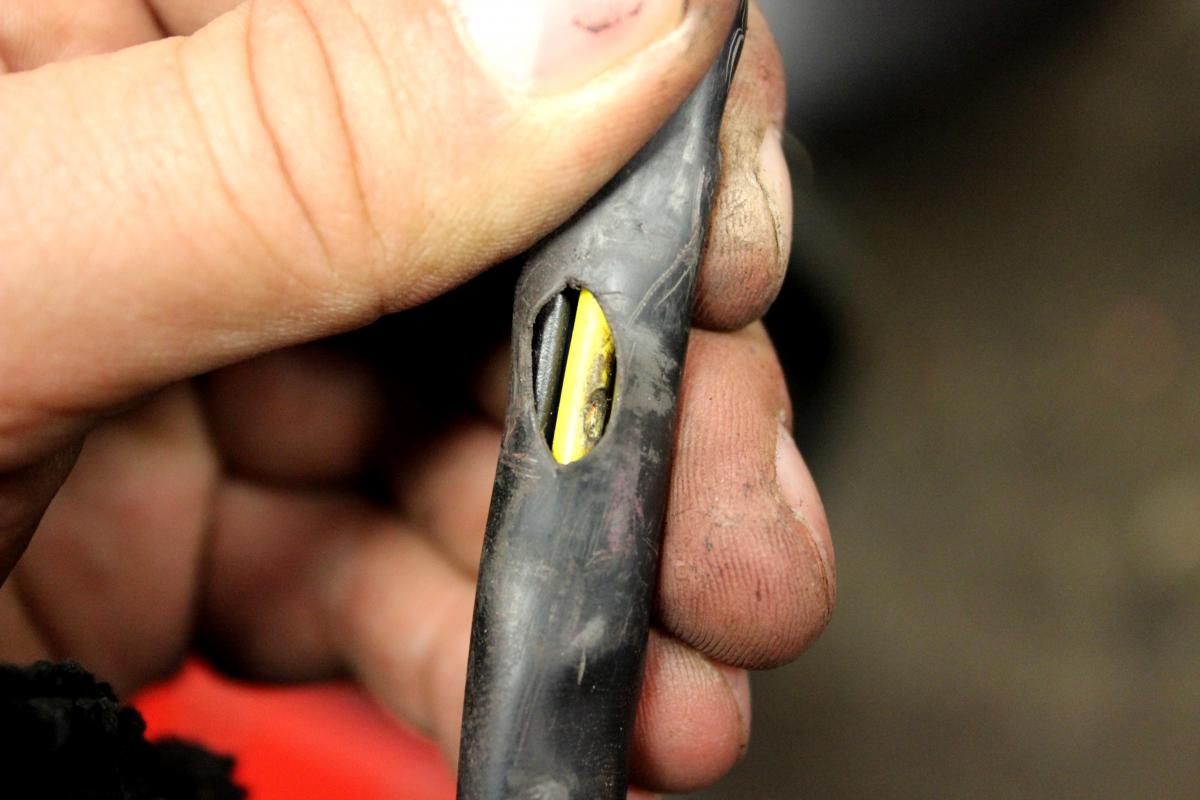

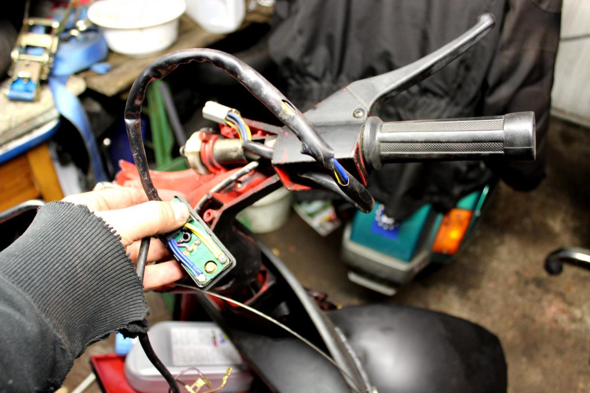

Zebrachef: ich bin so frei und erweitere die Kabeldurchführungen am Lenker.
Sonst müsste ich zur Überholung an der Platine ablöten oder die noch fitten Piaggio Stecker auseinanderbauen.
Würde ich gerne vermeiden.
So lassen sich ganze Arme vom Kabelbaum dann relativ einfach rausnehmen und flicken.
Muß mir zur Abisolierung was einfallen lassen.
Neu Schrumpfschlauchen geht ja auch nur wenn ich ein Ende löse.
In der Dicke würde das bei selbiger Verlegung auf Zeit zu selben Durchscheuerungen führen.
Ich gucke mal ob das anders geht.

Erweitern der kabeldurchführungen heisst innen ausfräsen? Oder wie macht man das?
Jau.
Mit dem Dremel Platz machen an den Stellen, wo der Scheiß durch enge Stellen am Lenker muß.
In dem Fall in das Schaltergehäuse.
Das ist nicht berabeiteter Guß.
An den Durchführungen Richtung Rahmen nach unten ist genug Platz.
Hintergrund da überhaupt Platz zu machen waren die eingeklemmten zwei Äste des Kabelbaums die halt permanent auf dem Gasrohr schliffen.
Gas auf, Gas zu, irgendwann ist die Isolierung durch.
Als ich einmal dran war habe ich aus Bequemlichkeit direkt Platz für den Stecker gemacht.
Auf der Schaltrohrseite ist das kein Problem, weil die Situation eine andere ist.
Und der Durchgang größer.
