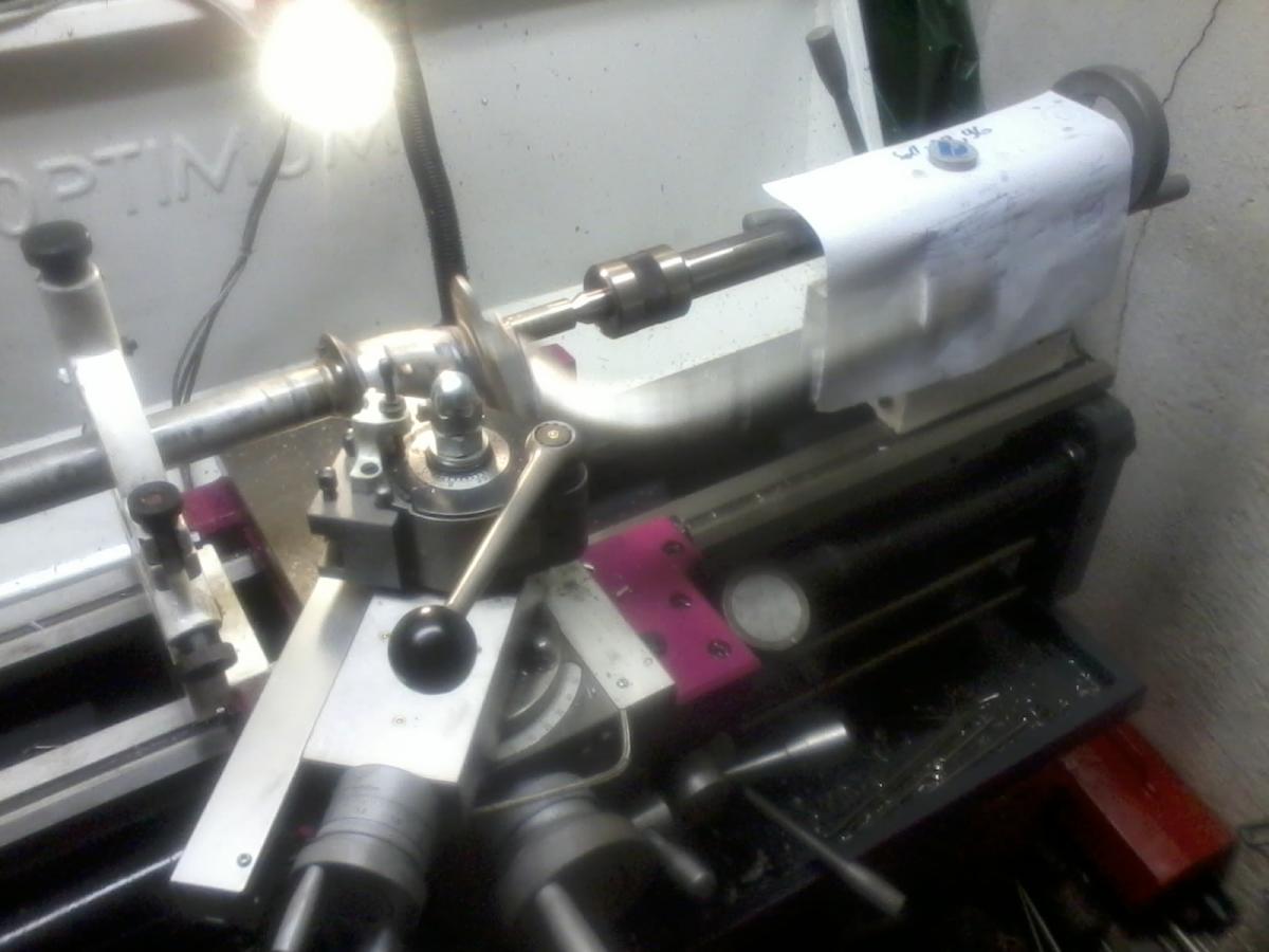

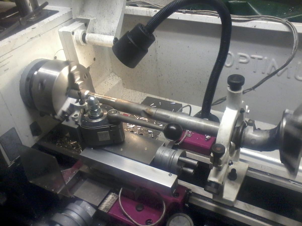

der tag war erfolgreich, zwar nicht so erfolgreich wie ich wollte aber die opti hat jetzt die erste gabel gefressen! biffileins gabel ist angepasst, anschlag fachmännisch abgedreht und schwingenlager (notgedrungen) ersetzt.
also ab sofort möglich: gabelanpassungen aller art aber nur wenn auch gekürzt wird oder ihr bock habt das schwingenlager neu zu machen. mit schwinge passt et nunmal nicht!
