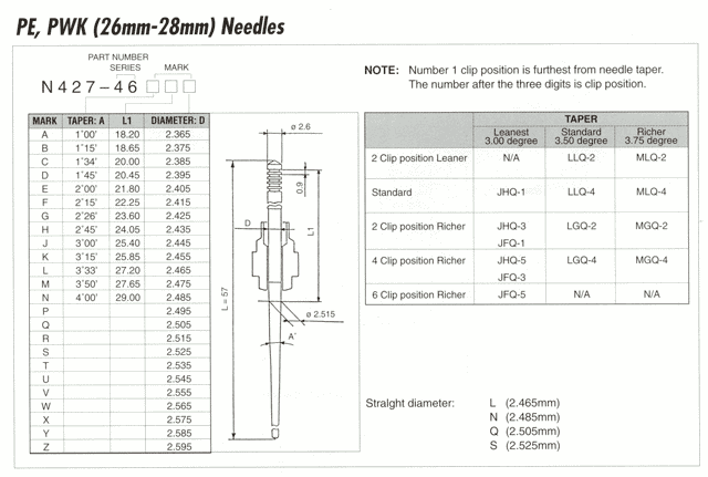

Nadel muss dann oben dicker sein. Also auf zylindrischen Bereich (Wenn Scheiße laufen, zu fett bedeuten soll)
Die Länge, des bei Keihin mit L1 benannten Teilstücks, mittlere Stelle im Buchstabencode, spielt da glaube ich auch ne Rolle.
Zum besseren Verständnis der kryptischen Angaben:
http://www.trialscentral.com/forums/uploads/post-11-1081757236.gif
Sorry. hatte mich vertan/verschrieben...jetzt sollte es stimmen.
Bearbeitet von badluck81

Wie Du auf dem Bild siehst, ist das Teilstück auch unterschiedlich lang, würde in dem Fall bedeuten, aufsteigender Buchstabe für L1 in Kombi mit aufsteigendem Buchstaben für D, sollte in die richtige Richtung gehen (korrigiere mich ruhig jemand, wenn ich falsch liege).
Verstehste? Muss man dann nur für Dello schauen, obs Schema gleich oder ähnlich ist, das weiß hier vermutlich jemand anderes besser.

Das Problem ist, ich weiss nicht, wie die Dello Nadeln benannt sind. Gibt´s da irgendwo nen Bild oder ne Tabelle?
ich hab die nadeltabelle für K nadeln vor mir.
die k nadeln haben konuslänge, d oben, d unten angegeben.
drin ist ne K3 nadel. ich hab jetzt K53, K88, K96 rausgesucht. würde mir schlüssig erscheinen. da ich aber wie gesagt von nadeln ausser der theoretischen schulbuchbildung nur einbildung habe, wollt ich mal brosipedia drüber gucken lassen.
