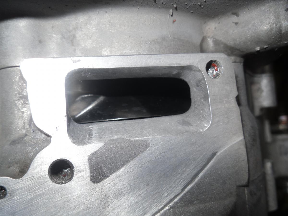

so heut wieder nix geschafft nur am russenmotor geschliffen! dafür is dat dingen jetz bereit zum zusammenbau! lager liegen schon im eisfach!
hier mal ein vorgeschmack für den besitzer. habe übrigends die neuen POM leichtlauflager eingebaut! mindestens 2 PS mehr wegen weniger reibverlust :wacko:

najoa wird wohl hier und da n bisken geklingelt haben. kopf vom harald ist da ja immer ne gute sache.
wat sacht denn die laufbahn am auslass?

Zylinder sieht super aus. Der Kolben ist quasi am Außlass außen ein wenig angefast. Genau über dem Steg, und an der linken Seite ca. 12mm. Rückstände sind im Kopf hängen geblieben. Musst Du dir mal ansehen. Bin mir nicht sicher warum das so ist.
knuspern am feuersteg ist eigentlich ein typisches anzeichen für ne zu magere verbrennung und dadurch zu hohe abgastemperatur. Sollte der Motor bei Volllast klingeln (was man normalerweise nicht wahrnimmt) kann das auch ein grund für zu hohe temperaturen sein.
wenn der kopf arg heiß ist kann das das festpappen der rückstände erklären. das könnt wiederrum bedeuten, der motor hat wegen etwas hoher verdichtung / falscher geometrie geklingelt.
son paar gedanken auffe schnelle
das ist allerdings seltsam.
mal n egt drangehabt bei volllast? wie ist denn die verdichtung? also jetzt die tatsächliche durch auslitern.
du fährst vespatronic oder? wurde die komplett übers ganze band abgeblitzt oder nur im standgas?
Hitze!
Falc hat viel mit den Köpfen und Verdichtung experimentiert im Laufe der Zeit.
Quetschkantenhöhe?
Auslitern solltest du unbedingt... und dann mit Wunschdesign ab zum Harald.
