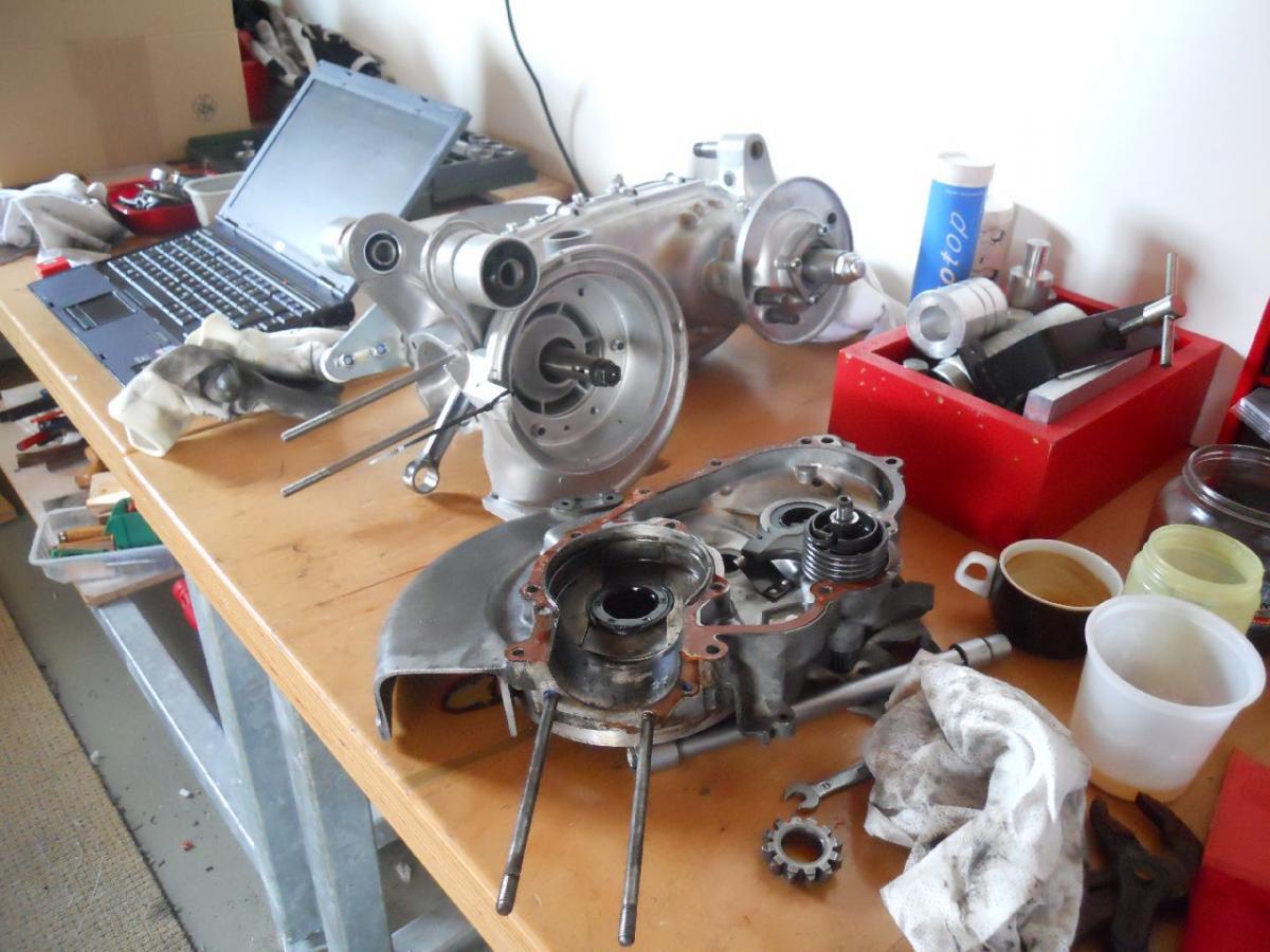

hab am wochenende gemeinsam mit gonzales4984 den motor gespalten.
der motor dürfte mal vor ca. 20 jahren gemacht worden sein. seit damals sind ca. 2000 km gefahren worden.
sollten da die lager gewechselt werden?
wenn nein, können da die lager drinnen bleiben wenn der demnächst zum glasperlen kommt?
was sollte an der zündgrundplatte gemacht werden?
mfg
post-39284-0-50630500-1330930680_thumb.j
post-39284-0-85387700-1330930951_thumb.j
Wenn die Lager an den Kugeln / Walzen so kleine dunkle Punkte haben, sollten sie getauscht werden. Auch wenn sie nicht sauber rollen (logisch).

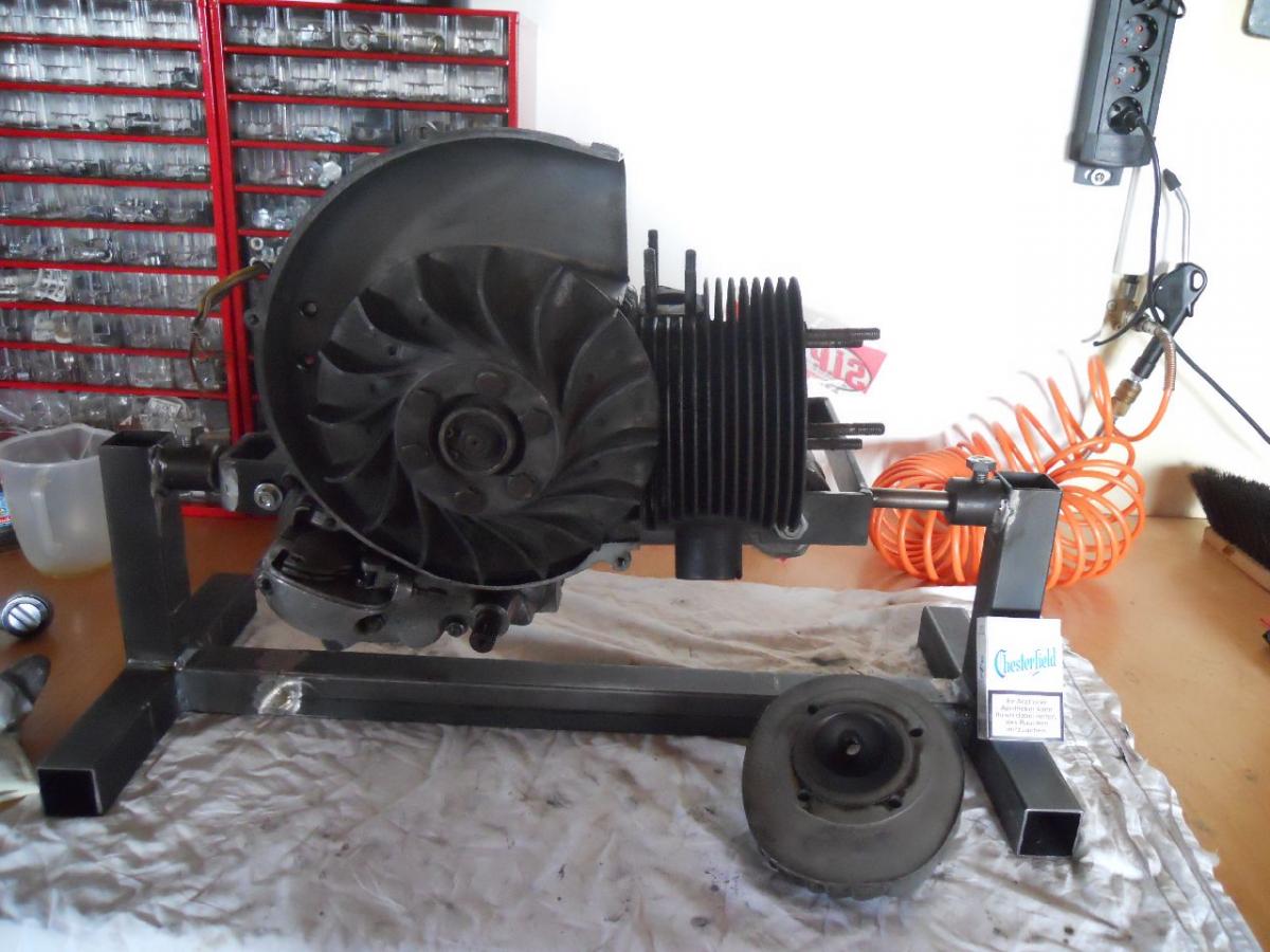

Ist der Motor schon wieder zusammen ?
servus martin!
ja, der motor ist wieder fast beisammen. fudi hat soweit gepasst. war nur eine kleine adaptierung (etwas ausfeilen) notwendig.
und speziell ein bild für dich von der unterseite vom tritt.
