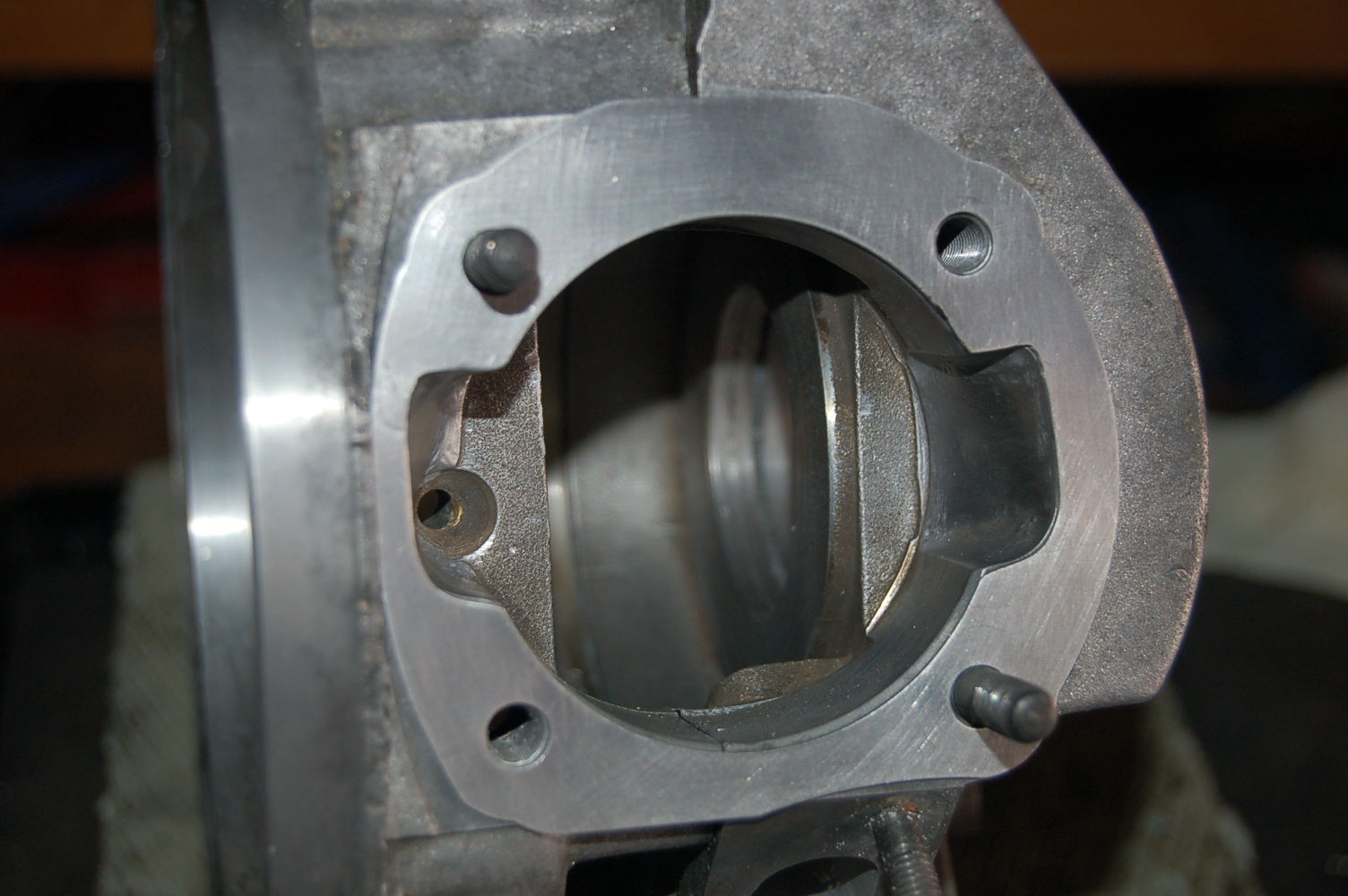

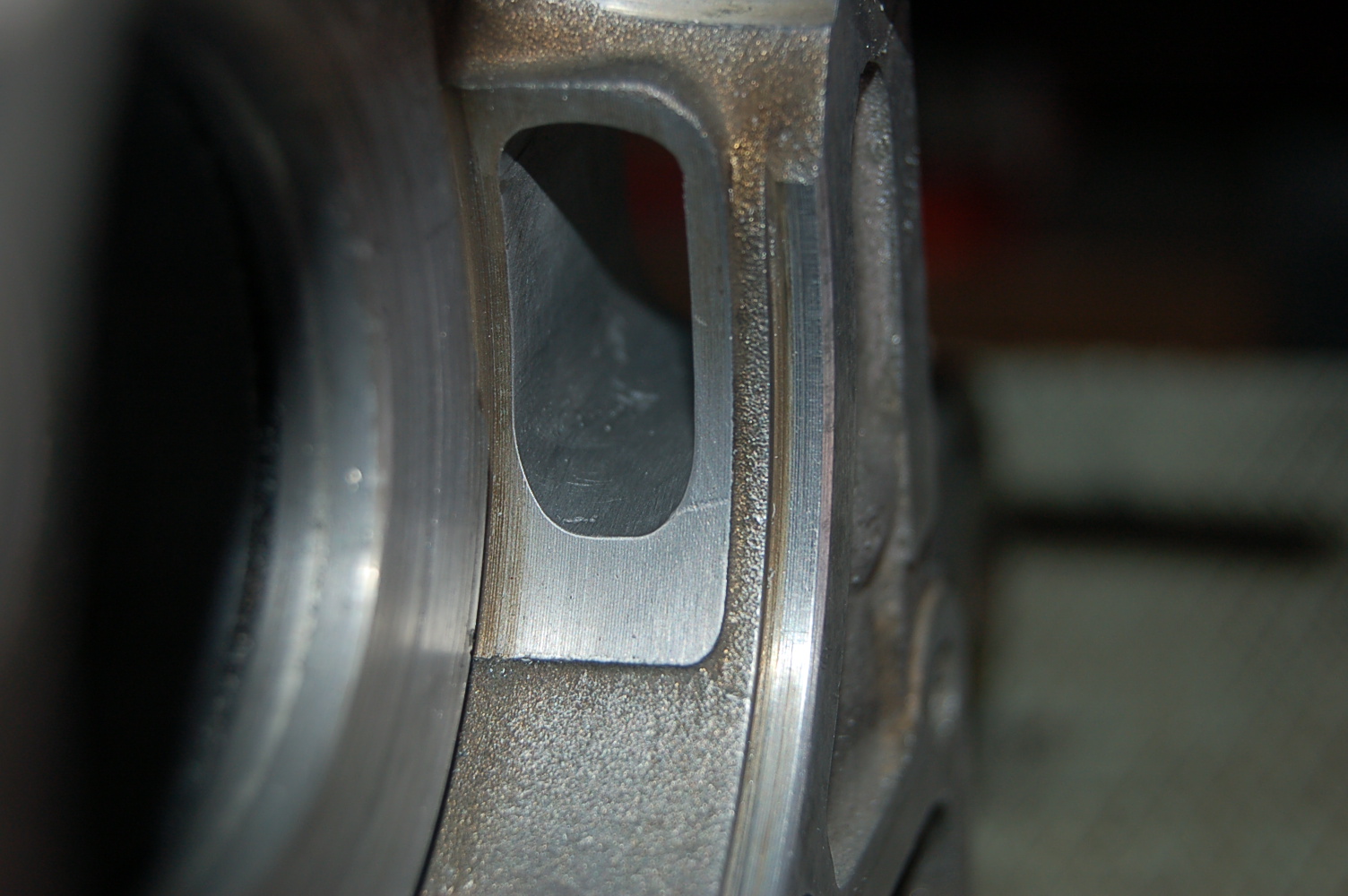

So, hab mal weiter gemacht, hat aber bisschen länger gedauert, da ich auf der LiMa-Seite durchgebrochen bin. Naja, Kaltmetall schafft abhilfe, und sieht jetzt eigendlich ganz in ordnung aus.
hab den Einlass ca 3mm runtergezogen, soll ich das noch weiter öffnen?
Soll ich noch irgendwas anders machen(Einlass?) bzw verbessern, oder ist das soweit alles in ordnung?
Danke und gruß
Bene
post-39274-038568000 1319115610_thumb.jp
post-39274-067582100 1319115634_thumb.jp
post-39274-076686700 1319115644_thumb.jp
Bearbeitet von BeneBene
Sieht für mich schon sehr fein aus. Zum Kolben kann ich nichts sagen.
Haben die Experten auch krasses OriKupplungs Malheur? Wenn doch sogar ne PV mit den 3 Scheiben rennt,
wieso tuts mein blöder 102er nicht? Nach wenigen Kilometer fängt der Bock das rutschen an, trotz neuem Öl,
neuen Belägen,... Wer weiss was?
ja da kann man sich täuschen,
je kürzer übersetzt um so mehr muss die kulu abkönnen,
aber eine dreischeiben mit malossifeder (oder auch polini) hält dass allemal
Kolbenfenster würde ich noch aufreißen nach unten und je nach Boostportfensterbreite auch in die Breite. Bei letzterem Hilft aber nur messen. Einlasssteuerzeit musst du messen. In der Breite kannst du auf jeden Fall noch etwas weg nehmen, wenn das Bild nicht täuscht. Sollten halt 1-2mm Dichtfläche stehen bleiben.
ok, dann werde ich das kolbenfenster noch ein wenig vergrößern bzw messen und anpassen. Einlass werde ich auch verbreitern, muss mir dann aber noch so ein "plastiklager" besorgen, damit ich die welle mal reinstecken und die SZ messen kann.
du kannst dir auch aus alten lagern "testlager" schleifen die dann einfach überall nen schiebesitz haben.
