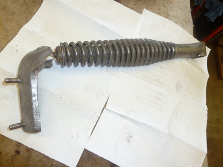

DieFrage ist ob der noch wirklich gut beienander ist?? Sieht sehr gesund aus. Gibt es eine Möglichkeit so eine Stossdämpfer auf Funktionalität zu prüfen?

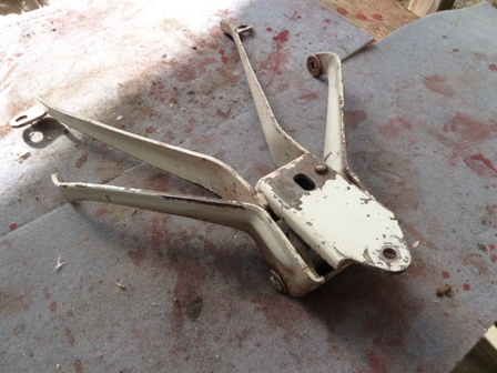

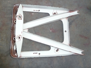

Jetzt zum Sattelgestell:
post-40477-042777600 1318758524_thumb.jp post-40477-044554900 1318758572_thumb.jp
post-40477-025520800 1318758725_thumb.jp post-40477-000991000 1318758785_thumb.jp

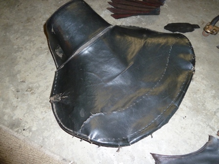

Ganz schöne Fummelei :wacko: is noch nicht fertig, muss die Federn noch saubermachen. Die haben fragmentweise auch noch O-lack drauf. Also immer schön langsam und vorsichtig.... :sly:
Für die Satteldecke hab ich eventuell jemanden gefunden, der die noch restaurieren kann :-)

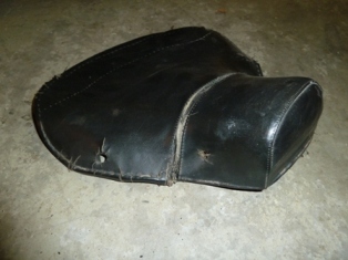

Die Beifahrerbank scheint nicht mehr original zu sein, hat dunkelblaues Leder??? :wacko:
post-40477-083166400 1318759161_thumb.jp Falls jemand noch eine schöne alte rumliegen hat.....?????

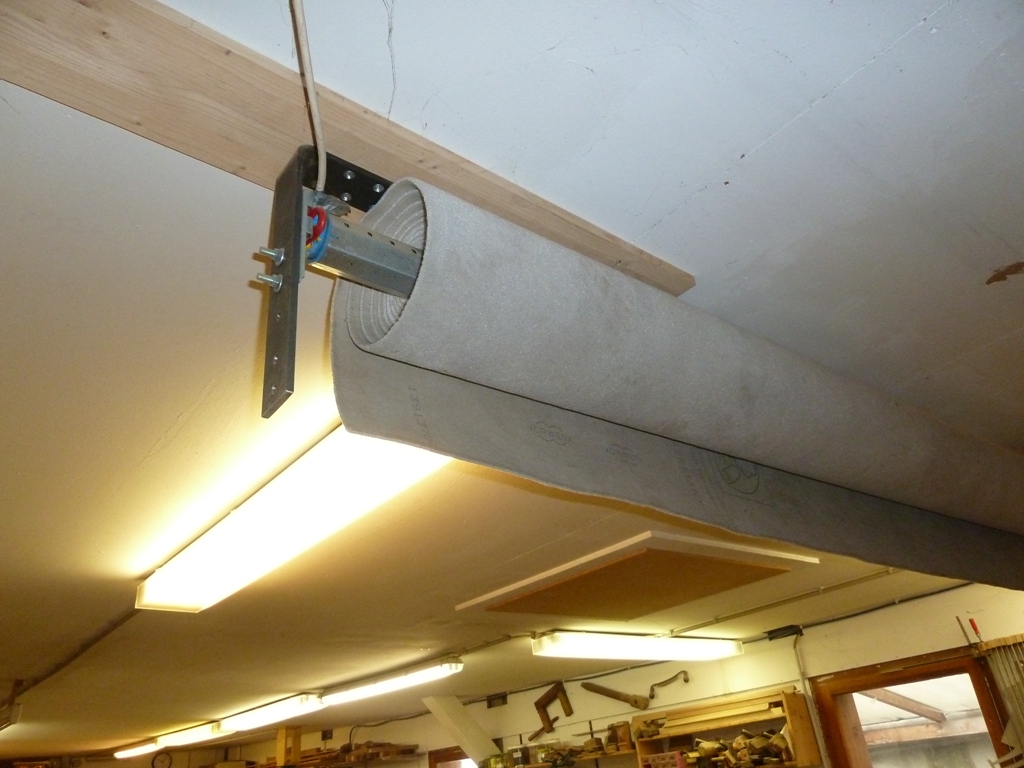

Wow, so ne Hohlkehle zum Fotografieren hätt ich auch gern in meiner Werkstatt :wacko:
Super Topic mit vielen Detailfotos, bin schon gepannt auf die weitere Entlackung, das steht bei meiner auch bald an.
Die Hohlkehle hab ich selber gebastelt. Ist eigentlich für meine Möbel. Ich bin Möbelrestaurator von Beruf und hab mir in der Restaurations werkstatt ein kleines Fotostudio eingerichtet.
ist eigentlich nur eine Stange mit Motor von einem Rolladenbauer und darauf ein Teppich gerollt:

Hab heute nochmal den Sattel zerlegt und mit der Zahnbürste und Aceton saubergemacht. Sieht fein aus :wacko:
Ich denke ich werde das ganze dann so wie es ist mit Owatrol versiegeln.

das Untergestell des Beifahrersattels:

Ich werde die alten Satteldecken zum reparieren geben und hoffen daß die noch zu retten sind :laugh:

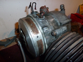

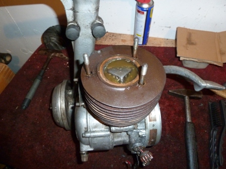

Bin gerade dabei den Motor zu reinigen und langsam zu zerlegen.
Der Kolben ist richtig festgewachsen. Hab schon ziemlich viel WD 40 verbraucht, mit dem Heissluftfön schon richtig heiss gemacht, tut sich aber nichts :laugh:
Ich tränke den Kolben jetzt nochmal über nacht.
Hat jemand vielleicht noch einen Tip ???????????

wenn´s blöd läuft bekommt man den Zylinder und Kolben nicht mehr im Ganzen auseinander.
Auf jeden Fall würde ich das mal ein paar Tage einwirken lassen.
Mit einem Gasbrenner und gut warmmachen tust du dir auch leichter.
Hier ist Geduld angesagt.
Weiter probieren :wacko:
Aber wenn die zwei ( Kolben und Zylinder ) schon so eine innige Freundschaft miteinander eingegangen sind, kommst Du um eine Überarbeitung nicht herum.
Vmtl. hat der Zylinder Narben die nicht tolerierbar sind - heisst neu hohnen oder aufbohren und hohnen ...
Der Kolben ist dann nicht mehr zu gebrauchen, also nächstes Übermass neu.
Bedeutet, Du könntest den Kolben auch aufbohren und vorsichtig bis zur Zylinderlaufbahn schwächen bis er aufgibt :wacko:
Ich hoffe Du dachtest nicht daran, beides ohne Überarbeitung weiterverwenden zu können, das geht sicher nicht ...
Hab den Motor jetzt zu nem Spezialisten gebracht. Der wird versuchen den Kolben rauszupressen.

Hier ein vergeblicher Versuch den Kolben frei zu kriegen :laugh:
Muss jetzt erst mal schauen wie ich die Kupplung und die Kurbelwelle ausgebaut bekomme, daß ich den Motor spalten kann. Da gibts hier ja auch ein paar Infos....

immer daran denken das so ein gehäuse keine unbegrenzte festigkeit besitzt. sollte der mann der den kolben auspressen will, den motor so einspannen seh ich jetzt schon den riss im gehäuse.
eine andere lösung:
der kolben ist ja sowieso schrott, daher wäre ein autogenbrenner mit scharfer flamme auch eine möglichkeit den kolben wegzuschmelzen. oder für autogenlose und wärmehasser. einmal im kreis bohren um das pleuel frei zu bekommen.
weitere anmerkung:
beim wegschmelzen ist nicht der ganze kolbenboden sondern nur ein ring um das pleuel gemeint.
