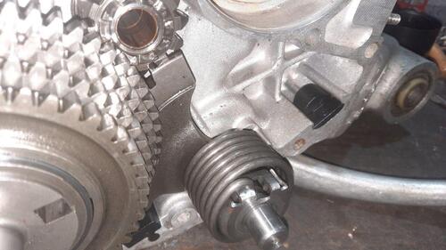

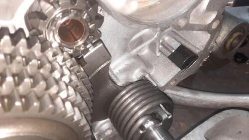

Spätes XL oder XL2 Gehäuse, Du brauchst das ganz normale PX-Anschlaggummi.
ja so wie bei px, schau dir doch meine fotos an :wacko:
Bearbeitet von Motorhead
brauchst die noch ? hab zwei nagelneue zuhause liegen, hatte ich mal falsch gekauft.
links unten im bild...
gruss
Bearbeitet von petsi50
