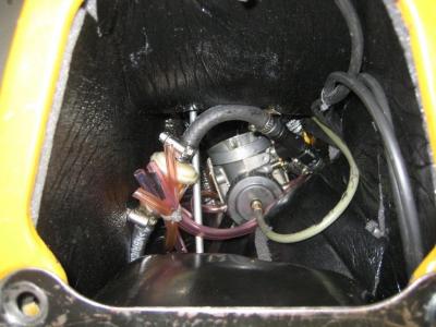

So schauts bei mir aus:
Höre nur den Auspuff.
Glaube, dass gerade die "Umlenkung" durch die modifizierte Werkzeugbox sehr viel gebracht hat.
Mit meiner Sitzbank hab ich keine Probleme - scheint genug Luft reinzukommen.
Edith verweist noch auf das ähnliche Topic aus dem LF Bereich - ist zwar bei der Ausganssituation hier (SF) nicht so relevant aber vielleicht gibts da ja noch weitere Anregungen...
Ich habe mal den Eindruck gehabt, dass je nach verwendeter Auspuffanlage (Curlys bei den SFs) da durchaus noch Platz vorhanden ist. Also Platz in die Richtung, dass da ein voluminöserer oder gar ein zweiter Dämpfer hinpassen würde.
Ob sich das nun umsetzen lässt zwei Dämpfer parallel zu betreiben kann ich nicht beurteilen.
In Reihe wurden ja schon öfter mehrere verbaut.
Viel Erfolg.
Bearbeitet von Tobi - MS
Den Luftfilter hat der Vorbesitzer gebaut - stammt aus nem MX-Mopedzubehör und passt mit dem aus ner Tupperdose und Heißluftfön geformten Adapter....wenn er nicht von selbigen rutscht....
Ja - da ist ein recht großes Loch drinne an der Seite zum Tank - weshalb ich die Dämmung unter dem Tank wieder entfernen musste.
Also Platz für WErkzeug ist da nun nicht mehr :wacko:

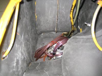

Ich hab mir da überlegt beim werkzeug fach nen luffi wie di vespa cosa hat schräg einzu bauen mit ner fûhrung aus alu damit man ihn evtl rausnehmen kann...
Innen gedämmt hab ich schon mit ner schaummatte die im musik bereich verwendet wird

So hab ich es gemacht
Was für Dämmmatten habt ihr da jeweils verwendet?
  Am 20.10.2011 um 15:59 schrieb jolle:
Ich habe die vom Elekro Conrad was so Schallschutzmatten sollten sein
Darunter hab ich noch eine 3mm Teermatte
