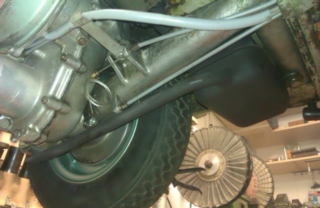

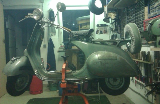

soo, projekt "kleinigkeiten-noch-machen" ist endlich abgeschlossen, nachdem die acma seit der aufarbeitung schon 1 jahr in der garage rumgestanden hat:
1.die kulu hat von anfang an etwas geschliffen. problem gefunden und gelöst. surflex verwendet offensichtlich nicht immer die gleichen federn im set. habe aus einem anderen repsatz die federn verglichen und festgestellt, dass diese zwar kürzer aber wesentlich kräftiger waren. ausgetauscht und? kupplung rutscht nicht mehr durch!
2. benzinhahndichtung: bilder hab ich ja irgendwo eingestellt, aber meine bemühungen, eine neue dichtung zu finden, die etwas dicker ist aber im durchmesser einen hauch schmaler, waren vergeblich. also hab ich kurzerhand einen kompletten nos-italokram-dellorto-hahn eingebaut und der funktioniert tadellos und ist dicht.
3. zündung: irgendwie war die motorleistung nicht so recht zufriedenstellend und die beschleunigung im vergleich zu meinen beiden aderen lu's popometermäßig nicht so dolle. irgendwie wirkte der motor kraftlos und die gasannahme war träge. beim einbau und justieren der zündung hab ich mit dem ital. icet-kontakt (nos) nicht die erforderlichen 29 grad vorzündung gemäß acma-werkstatthandbuch hingekriegt. also hab ich den pertinax-amboß ausgebohrt, mit einem 0,75 mm stahlplättchen unterlegt und neu vernietet. dadurch konnte ich die zündungsgrundplatte sogar wieder etwas mittiger montieren und habe trotzdem 30 grad vorzündung hinbekommen. jetzt wirkt der motor drehfreudiger und die gasannahme ist besser. mal sehen, wie sich das im fahrberieb auswirkt. nächste woche soll es ja wieder wärmer werden und dann werd ich das mal auf der strasse testen.
4. ich habe alberts kritik aufgegriffen und den mitnehmer vom fahhradtacho direkt an der schwinge montiert, damit auch der herr ingenieur zufrieden ist.
5. zuletzt hab ich noch den originalauspuff gesandstrahlt, lackiert und testweise mal montiert,, um zu schauen, ob der abarth von den 4,5 pferdchen noch was wegfrisst oder nicht. werde berichten. die montage des originalteils ist übrigens kinderleicht, nachdem hier mal berichtet wurde, dass die repros so schwierig zu montieren seien...
jetzt steht die acma wieder bei ihren kollegen und wartet auf den ersten ausritt. der sommer und die alpen können kommen, ne roland?

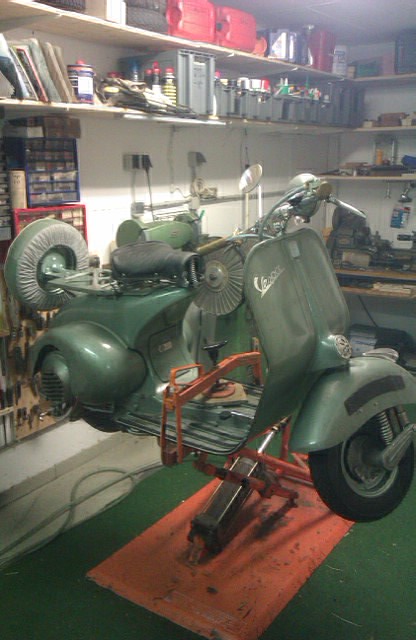

Die Arbeit an der zündung hat sich gelohnt. Der Motor dreht besser aus und zieht gefühlt besser durch. Im unteren Drehzahlbereich ist er noch zu fett und kommt nicht gut aus dem Quark. Da muss ich noch was machen. Bei sehr niedrigen Drehzahlen geht er an der Ampel manchmal plötzlich aus. Ob das an der zündspule liegen kann? Wenn ich das Standgas höher stelle, gehts.
Die Kupplung rutscht nun nicht mehr und die Gänge lassen sich butterweich und präzise schalten.
Gewöhnungsbedürftig ist die fehlende Reserve am Dellorto Benzinhahn.
Die vordere Bremstrommel muss nochmal runter und ausgetretenes Lagerfett entfernt werden.
Ansonsten bin ich mit dem Ergebnis schon sehr zufrieden.
