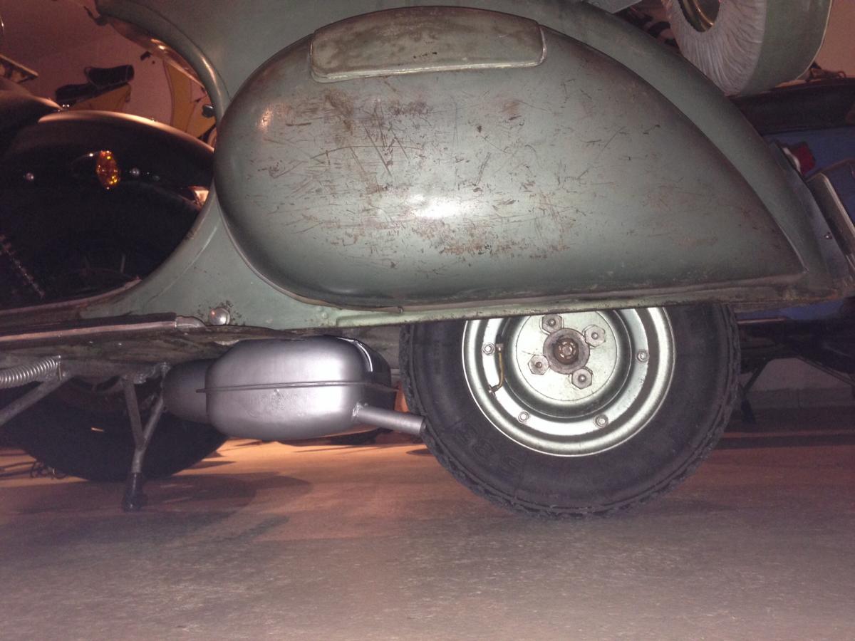

Gestern habe ich die BigBox fertig gemacht und lackiert. Die Bodenfreiheit auf 8" ist mit 12cm gegenüber 14cm beim Road immer noch ok. Die originale Brotdose hat auch "nur" 16cm.

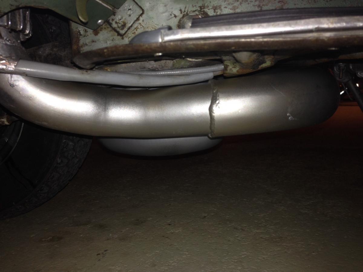

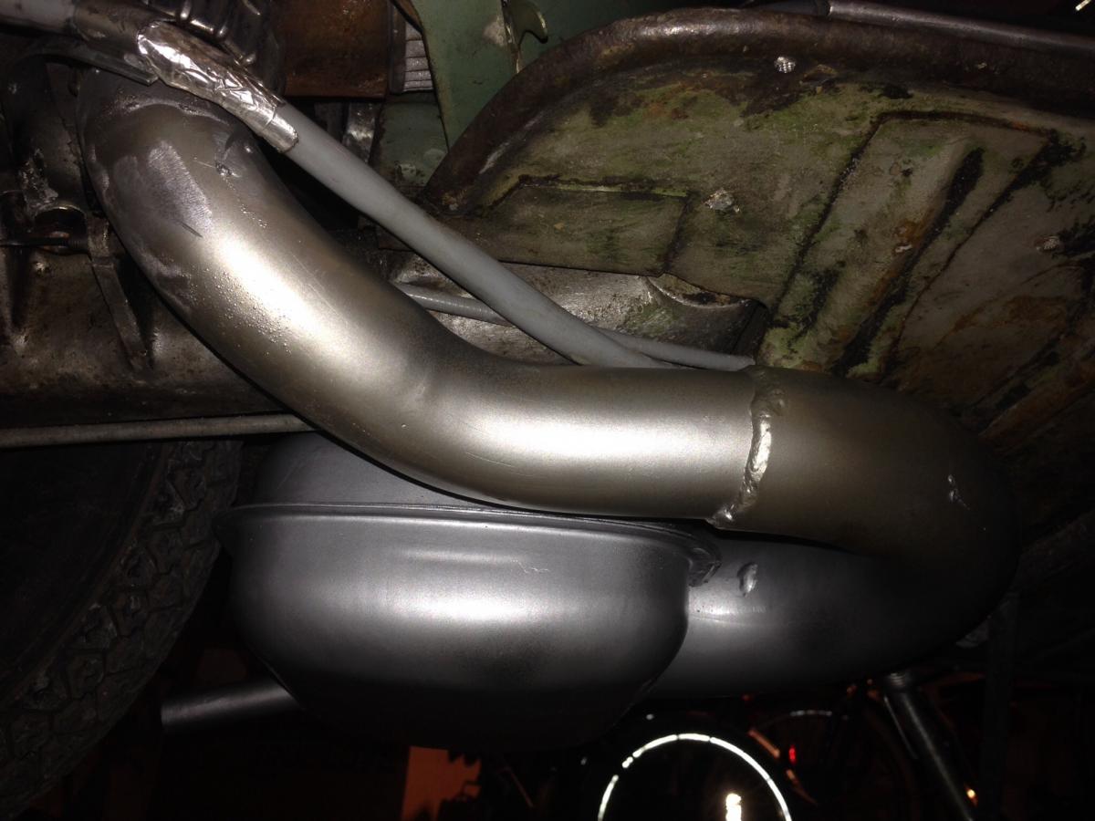

Anbei noch ein paar Fotos von der Einbaulage. Der ursprünglich geplante vertikale Einbau der Auspuffkammer am ursprünglich dafür vorgesehenen Platz hinter der Schwinge hat aufgrund der Grösse der Auspuffkammer leider nicht funktioniert.

trotzdem sehr schön andreas! schade, dass sich das mit dem puff nicht hinter der schwinge ausgeht. wäre auch mein gedanke gewesen ... naja, hat also alles seine vor und nachteile und hängt offensichtlich auch sehr vom getriebe ab.
wünsch dir (und allen anderen die hier lesen) ein schönes fest! gruß gregor
