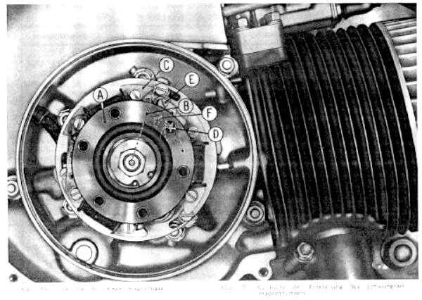

Der Unterbrecherkontakt muß anfangen zu öffnen, wenn der Anriß "B" mit dem spitzen Ende der Spule "C" fluchtet. Zündgrundplatte solange verdrehen, bis dies der Fall ist. Hierfür Excenter "F" und Klemmschraube "E" verstellen.
wann ich die Zundung stelle soll ich also nimmer die Zundgrundplatte (von die Spulen meine ich und nicht der Platte der Unterbrecher!) verdrehen ??? Aber das ist doch normalerweise gerade DER weg zum einstellen das ZZT???
Oder soll ich zuruck zur Rollerschule gehen :plemplem:
Dabei ist der Grundplatte auf das Bild ganz bis der Anschlag der Schrauben gedreht und gibt es gar keine Stellmoglichkeit mehr nach rechts ???
