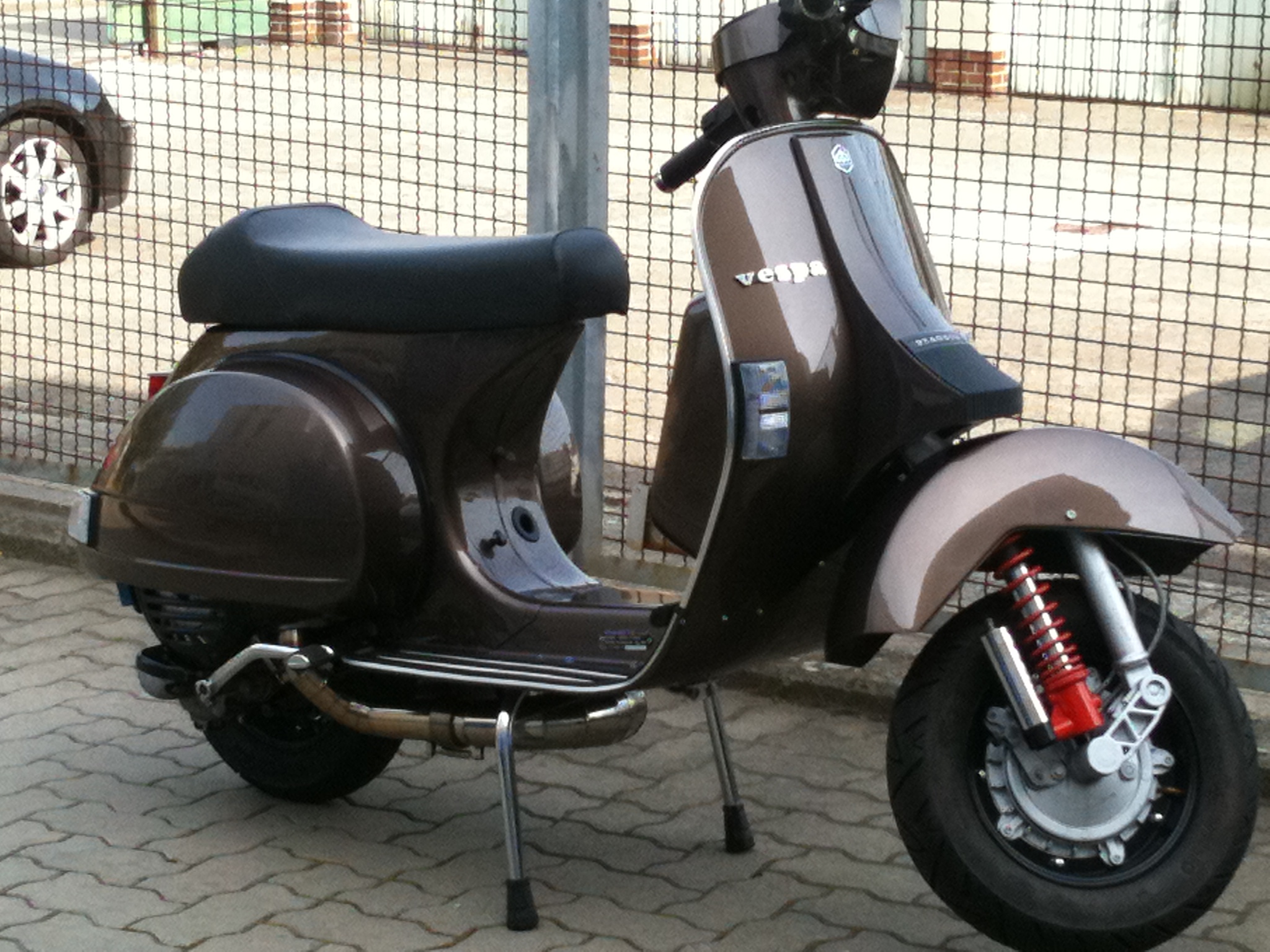

Hallo Schrauberfreunde,
nach großem Bangen ist es vollbracht. :wacko:
Ich habe den original Kantenschutz aus Alu an meine PX angebracht.
Für mich war klar das nur der original Kantenschutz aus Alu in Frage kam.
Der ist einfach Stylisch und passt optisch wie ein Guss. Also kamen die Alternativen
wie Kunstoff oder Rohr nicht in Frage.
Nach vielem Lesen in den Foren bekam ich ein wenig Bammel ob das ohne die ca. 50€ teuere
Zange überhaupt zu machen ist.
Nach reichlicher Überlegung hatte ich mich entschlossen es doch zu versuchen und mir ein Werkzeug selber
zu basteln.
Nun ist vor einigen Tagen der Kantenschutz gekommen und ich habe mich gestern an die Arbeit gemacht.
Vorab schon mal hier das Ergebnis:
Erstes Foto
Zweites Foto
